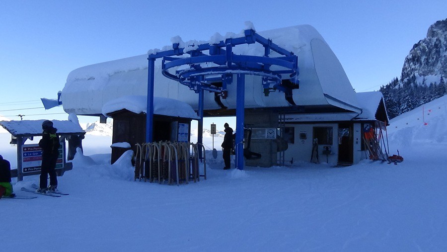

Salut , Je pose une question , comme s'appelle cette gare (TSD2B du Braye à Chateau d'oex) , elle semble un croisment entre une "compact" et une "MCS"

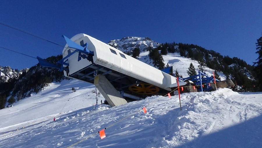

Aprés je constate que il y a deux typ de gare MCS , c'est possible appeler ils diffrentement?
TSD4 Gerre_Lago (Carì-2003) , version 1
TSD4 Meilleret (Les Diablerets-2002) , version 2 (avéc pointe)

Cette gare fait partie de la gamme "Compact". De plus elle à été construite en 1993 donc bien avant l'arrivée de la MCS. Un bon truc pour identifier le type de gare, il faut regarder les pinces ;-)
Ici, ce sont des AK 2.1
Non, ce sont les deux mêmes gares, la seul chose qui change, ce sont les couvertures. La première photo, c'est un matériel composite, et la deuxième, des tôles préformés. Les sièges sont aussi différents, ceux du Meilleret (deuxième photo), ce sont des sièges "Regau", les mêmes que ceux utilisés pour la gamme Compact. Alors que sur la première photo, ce sont des sièges MCS.
Je remet le doc que Kilano18 nous avait déniché il y a quelque temps, avec de précieuses infos et notamment le choix des couvertures :
