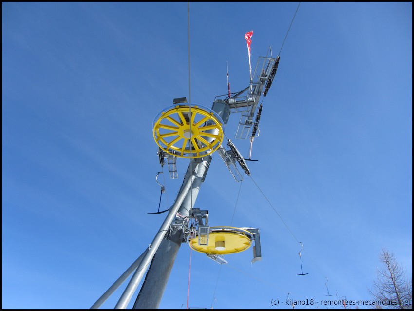

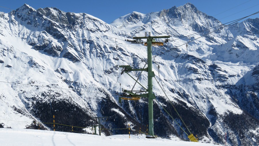

Bonjour a tous, effectuant un reportage sur le téléski Giw-Rothorn j'aurais voulu me renseigner sur une particularité bien curieuse de la ligne (la voici en photo) :
Comme vous pouvez le voir la ligne sur le brin descendant effectue un Z graçe a un pylone situé a l'ecart de la ligne, jaurais bien aimer savoir le nom et l'interet de ce montage m'y connaissant que très peu en technique, merci a vous pour votre aide. :)/>

Il s'agit d'un dispositif pour faire un virage en ligne sur un téléski ;)

Je ne suis pas sûr d'avoir bien compris le cheminement de la boucle de câble, mais ces configurations bizarres sont en général justifiées par les déviations horizontales avec courbure convexe, un courbure concave étant impossible avec une poulie de déviation vu qu'une poulie ne peut que "repousser" radialement le câble (à moins d'inventer une creisselerie genre poulie magnétique avec aimant supraconducteur :) :) :).

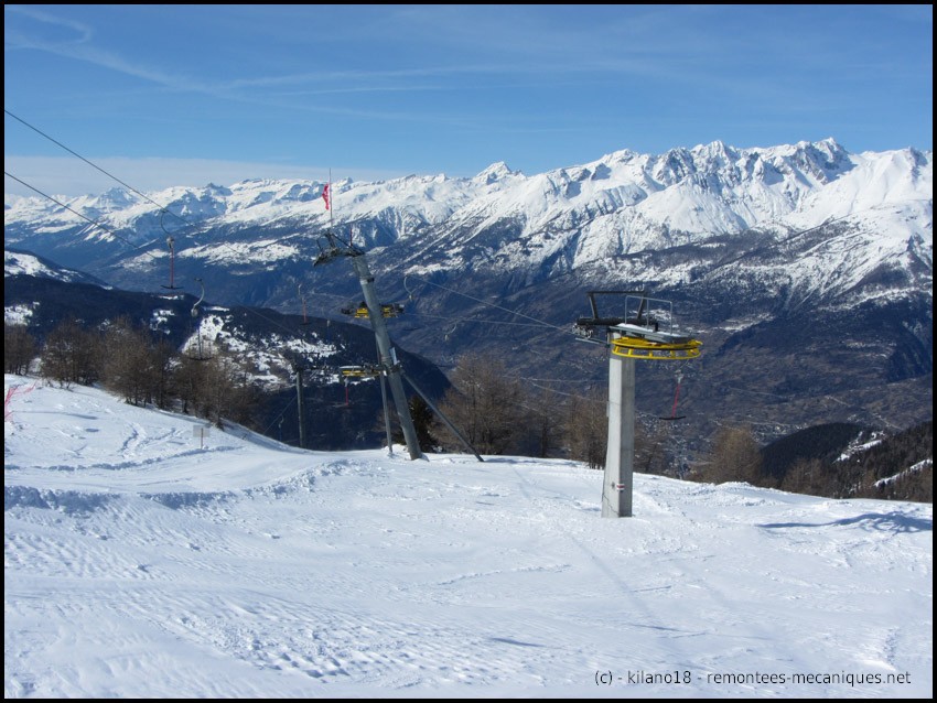

Il y a aussi un virage de ce type sur le TKE1 Tsarmettaz à Zinal :
Pour avoir un virage sur un TKE, il faut toujours construire un système comme celui-ci, car l'enrouleur possède une suspente courbée, donc il y aura toujours le brin descendant qui nécessitera une boucle (sinon l'enrouleur ne peut pas passer !)
