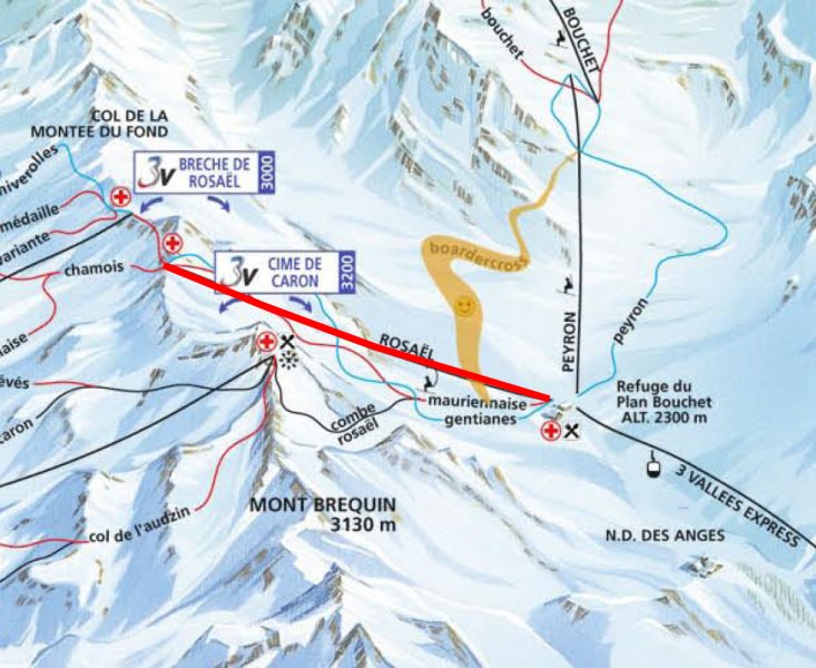

La SETAM et la STOR procèdent cette année à la modernisation de la liaison entre Orelle et Val Thorens. Le dernier Télésiège Débrayable Montaz Mautino des 3 Vallées sera donc remplacé par un tout nouveau Télésiège Débrayable. Le choix c'est orienté sur l'installation d'un Télésiège Débrayable six places du constructeur Autrichien Doppelmayr.
Le nouvel appareil empruntera le même tracé que l'ancien Télésiège Débrayable. La gare amont sera encastrée dans un tout nouveau bâtiment qui accueillera le poste de conduite, le poste de secours, ainsi qu'une salle hors-sac.
Quelques CT approximatives :
Longueur : 2200 mètres
Dénivelée : 640 mètres
Débit : 2800 personnes par heure

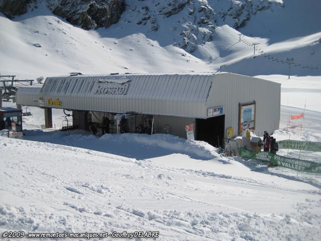

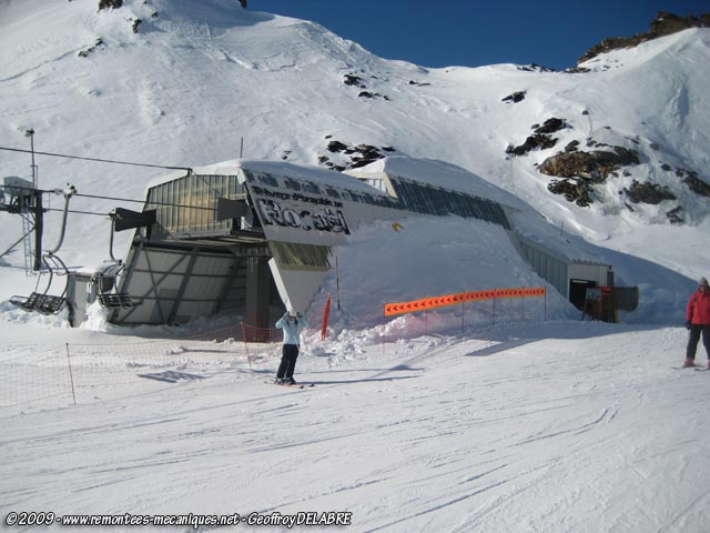

Quelques images des gares de l'ancien appareil
Pour les nostalgiques des TSD Montaz Mautino, voici le lien vers le reportage sur cet appareil qui va disparaitre au terme de 20 saisons d'exploitation
