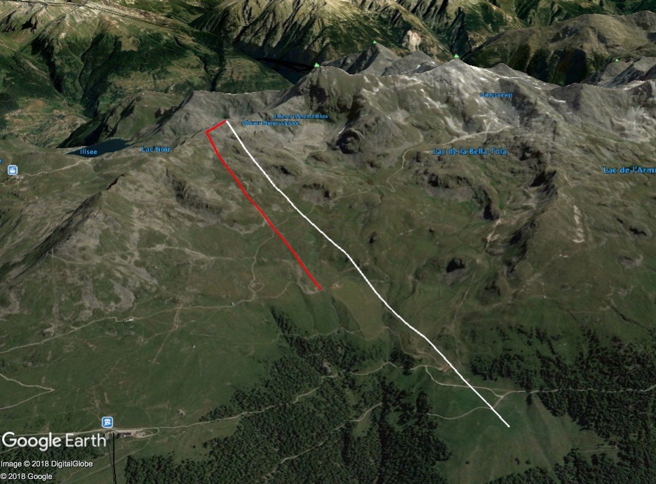

D'ailleurs, c'est juste un délire perso, mais un TSD Col des Ombrintzes pourrait assez facilement être fortement prolongé vers l'aval par rapport au TKE actuel, sans forcément avoir besoin de créer de nouvelles pistes (la piste retour parking forêt passe plus au moins au niveau de la G1 envisagée) ou de réaliser de gros défrichements, ce qui en ferait une très belle installation de plus de 2.5 km de long, desservant de belles pistes rouges.
http://www.remontees...4618_444291.jpg
(en rouge le tracé actuel, en blanc mon idée de tracé, j'ai pas mis les balises pour ne pas polluer le sujet vu que c'est un peu HS)
Mais bon, avant d'envisager de nouvelles constructions, encore faudrait-il que les remontées mécaniques de St-Luc /Chandolin arrivent à équilibrer leurs comptes, ce qui n'est pas forcément gagné...
