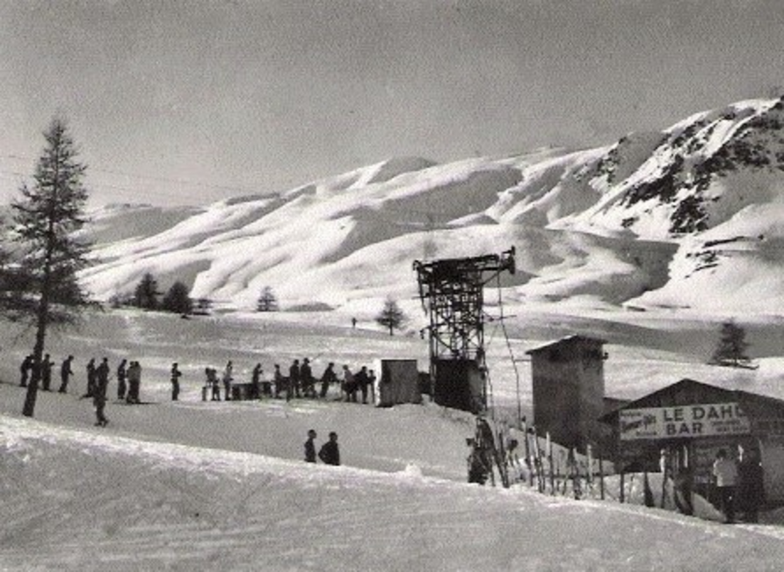

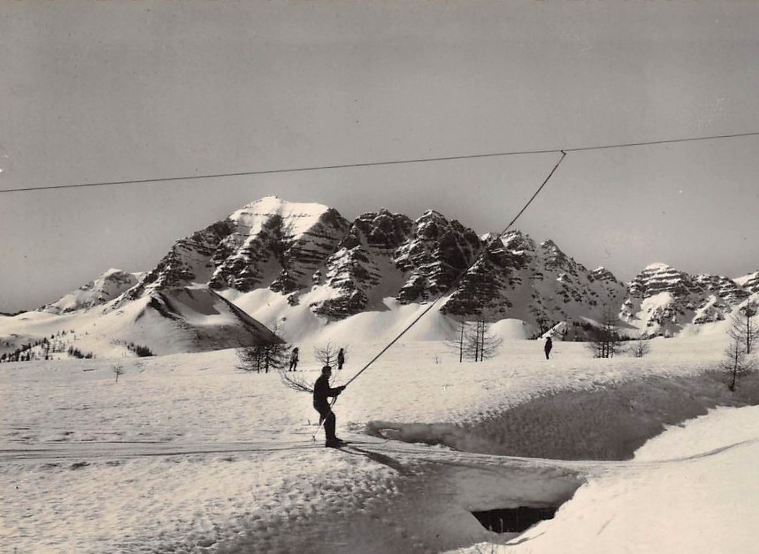

Quelques archives intéressantes sur la Mayt
TKD Mayt - création 1952
Départ Plans (juste à côté de la route)
Arrivée Mayt
2700m de long - 765m de dénivelé
Le plus long d'Europe à l'époque
Mis hors service en 1978 cause mouvements de terrains très importants.
Démantelé en 1984
Secteur très complexe, j'ai trouvé un article qui relate 7 m de recul pour un socle de pylône !
Ligne jamais reconduite pour ces raisons, suppléé par TKD Lièvre en 1971 et TSF2 Peynier en 1981, puis TSF4 Mayt en 1993.
A l'époque, Les Plans était le second front de neige de la station (avec Ste Marie/Peynier). Il avait pour but de desservir des pistes que nous connaissons aujourd'hui: Heureux, Lièvre mais également Olympique et Vallon pour faciliter les rotations entre les 2 fronts de neige.
Intéressant pour la dimension historique de la restructuration, moins pour les mouvements de terrain !
