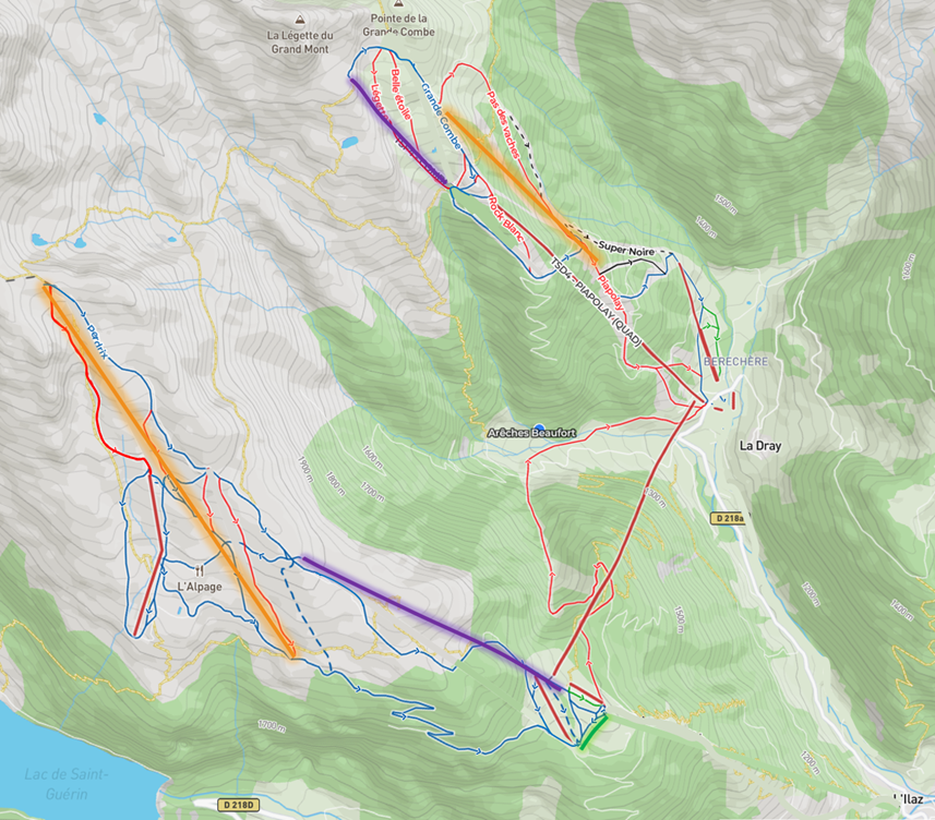

Par rapport à la réflexion sur le futur de la station, de nouveau, je me permets une projection personnelle :
- Au regard des altitudes considérées, l'avenir ski reste plus favorable que d'autres stations.
- Comme prévu dans le PLU de 2019, l'idée serait de confirmer le Planay comme le cœur de la station. Je ne crois pas qu'investir dans un nouveau Grand Mont soit pertinent. La piste éponyme ainsi que le Boulevard serait inutiles.
- Le remplacement du TSF Bonnets Rouges (37 ans) pourrait être réalisé par un nouvel TSF avec une G1 proche de la G2 de TC Bois. Cela permettrait de réduire sa longueur (1500m soit 2min45 de gain) et de préserver le croisement des flux débutants en aval.
- Front de neige au plateau de Cuvy qui pourrait être alors pourvu d'un troisième téléski avec une G1 à la place du TSF Bonnets rouges actuel.
- Pour conserver du ski propre et donner plus de sens au Pas des vaches, je verrais bien une reconsidération du secteur haut des Combettes :
1/ Nouveau TSD au départ de la piste Piapolay à 1590 m pour rejoindre la grande Combe (lg de 1260m)
2/ Suppression du TKD Grde Combe et raccourcissement du TSF Combettes (G1 proche du TKD actuel soit une lg de 790m)
- Enfin, de manière moins nécessaire, un TSD remplaçant les TKD Grangettes et Forclaz (Lg de 2180m)

Hormis le remplacement de Bonnets Rouges pour lequel ton projet me paraît intéressant, je ne crois pas nécessaire de remplacer par des TS les TK Grangettes, Forclaz et Grande Combe, dont le débit est actuellement plutôt suffisant (attente pas rédhibitoire en vacances). La topo pour ton TSD vers Piapolay me paraît complexe, et un débrayable ne serait de toute façon pas nécessaire.
Il faut garder à l'esprit qu'Arêches est une station tranquille, pas trop chère, où le ski se veut plus sauvage et calme..

Hello,
L'avenir ski s'annonce plus favorable uniquement sur la moitié haute du domaine skiable (grosso-modo au dessus d'une ligne plateau du Cuvy / bas de Combettes).
Remplacer le Grand Mont ne me semble en effet pas pertinent (trop impactant financièrement), le souhait est de prolonger sa durée de vie de 10/15 ans (étude en cours).
Bonnets Rouges n'est pas prioritaire à court terme car il peut encore être exploité pendant de nombreuses années. La G1 ne bougerait pas pour récupérer le bas de la piste Sarrazine, une G2 plus basse (si TSF) ou plus haute (si TSD) est envisagée mais plut$ot à horizon 10/12 ans.
La priorité se porte un peu plus haut sur les 3 TK qui saturent surtout Grangettes (un TSF est envisagé, axe à déterminer) sur un secteur qui est amené à être de plus en plus fréquenté. A noter qu'il difficile de faire arriver un TSD en haut de Forclaz car il y a trop de vent (un tracé G1 Grangettes -> G2 Forclaz en TSD serait pourtant intéressant en effet). Ou alors arriver sur un point un peu plus bas moins exposé et garder le TKE Forclaz.
Plateau du Cuvy, on pourrait avoir une autre RM débutant mais sur un axe différent + un tapis entre la G2 TSD Grand Mont et la G2 TC Bois à la place du TK Lutins.
Pas de changement de RM côté Planay (sauf si des finances magiques arrivent...). Plutôt des améliorations réseau neige de culture + 1 création d'une piste de ski en altitude.
Tout cela au conditionnel, rien n'est décidé encore.
