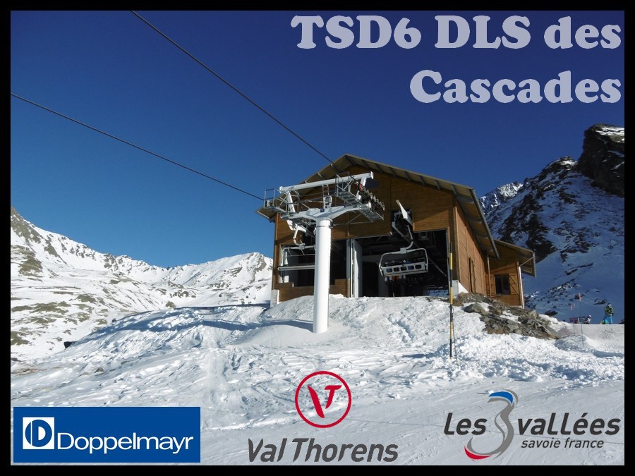

La station de Val Thorens recèle de remontées mécaniques singulières, que ce soit en raison des panoramas offerts, des lieux escarpés dans lesquels elles évoluent, ou des premières mondiales qu'elles représentent. C'est par exemple le cas du télésiège des Cascades qui, en plus d'être le premier télésiège débrayable six places de la station (et des Trois Vallées), n'est rien d'autre que le premier télésiège à double embarquement du monde.
^^^^^^ Cliquez sur la bannière pour accéder au reportage ^^^^^^

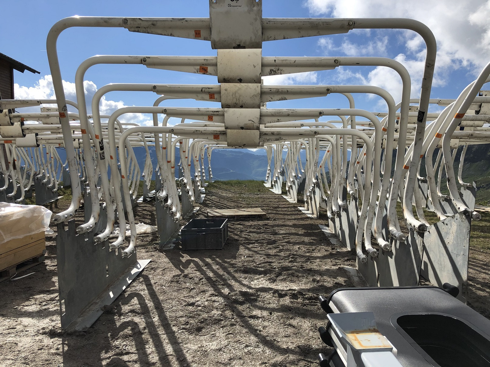

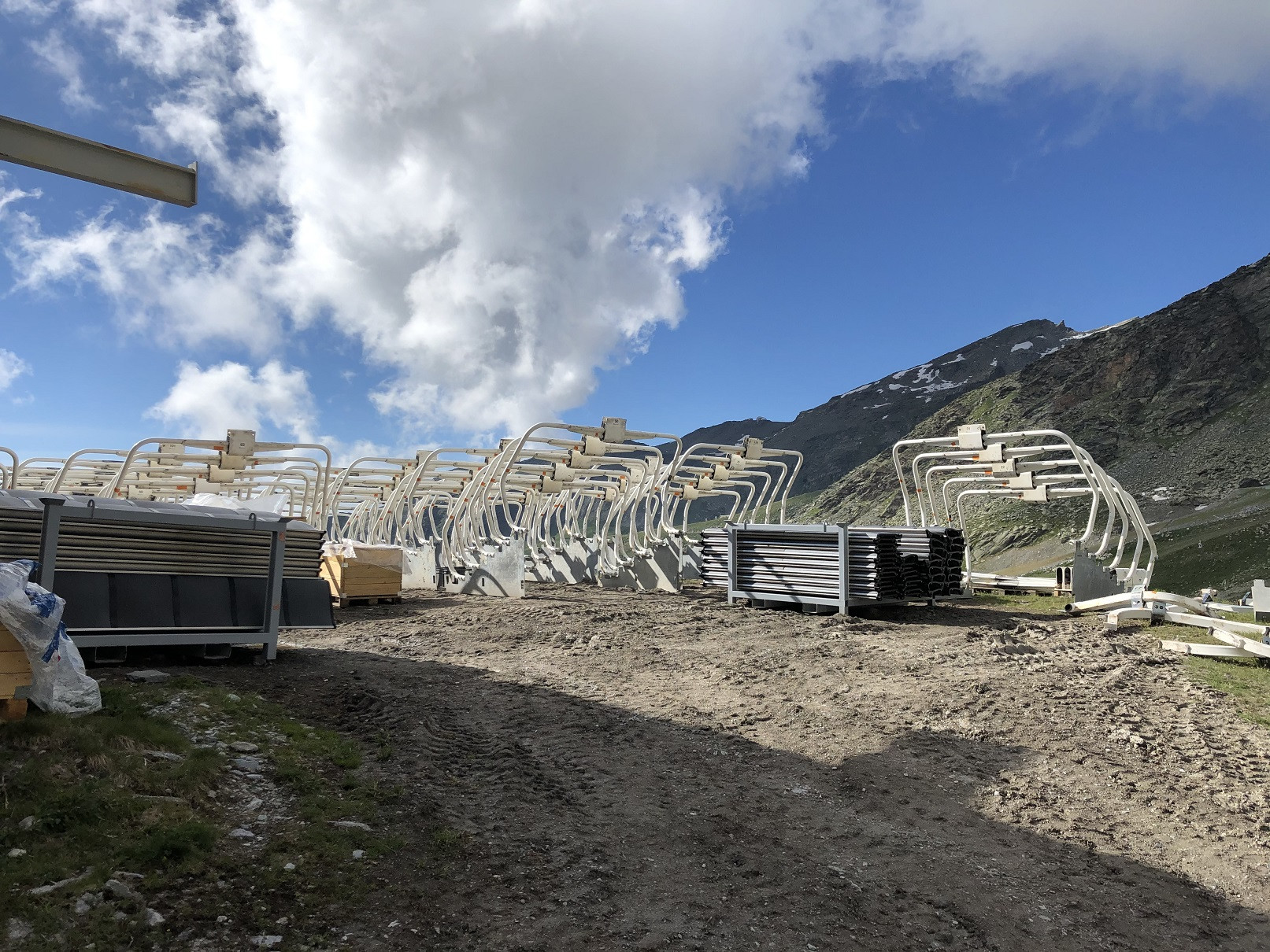

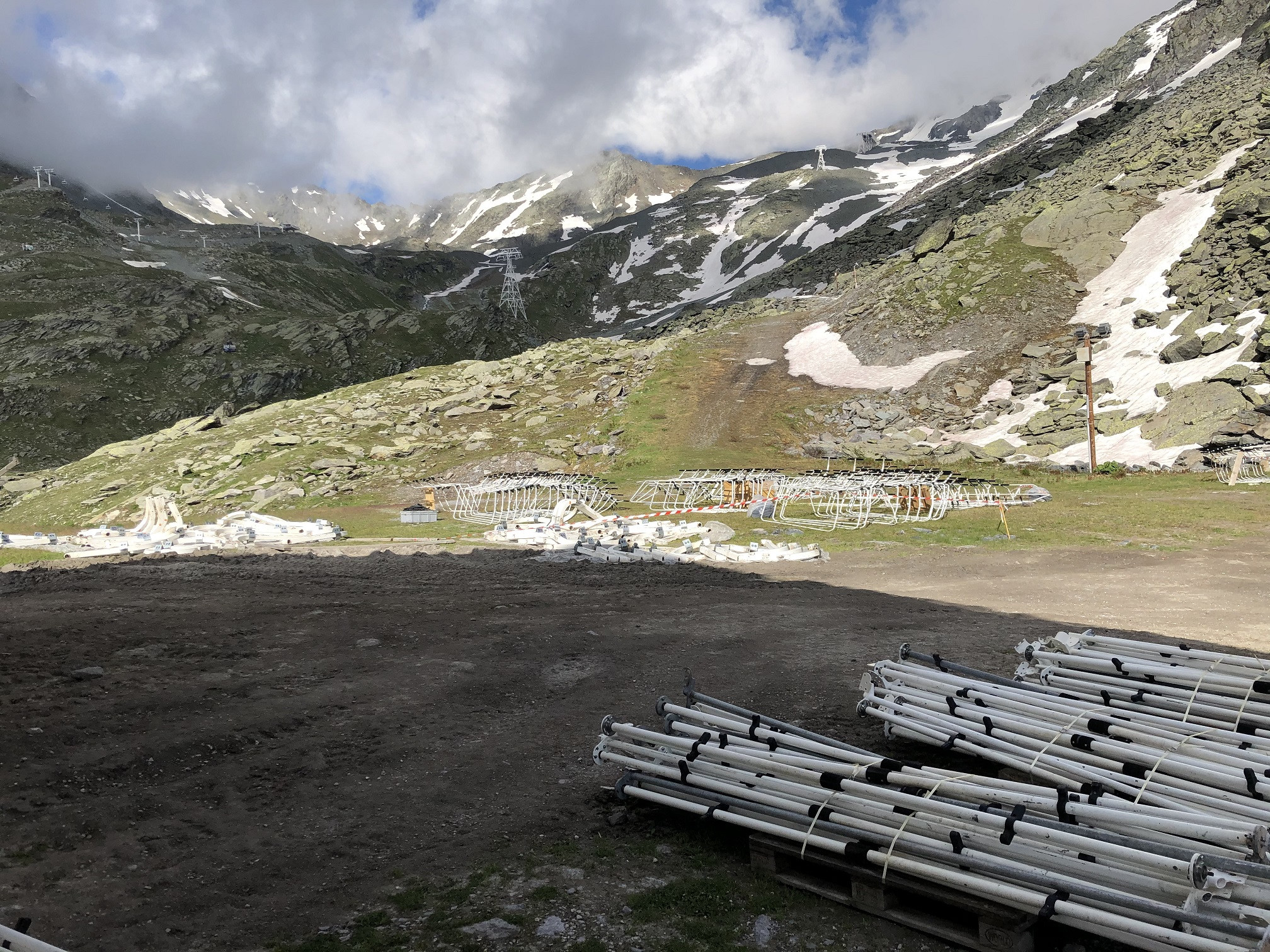

Suite de la seconde grande inspection entamée l'an dernier, avec le désossage méticuleux des sièges:
