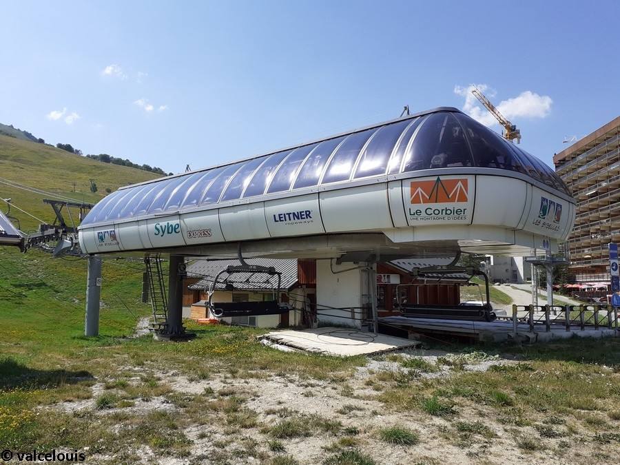

Reprise de tension en G1.

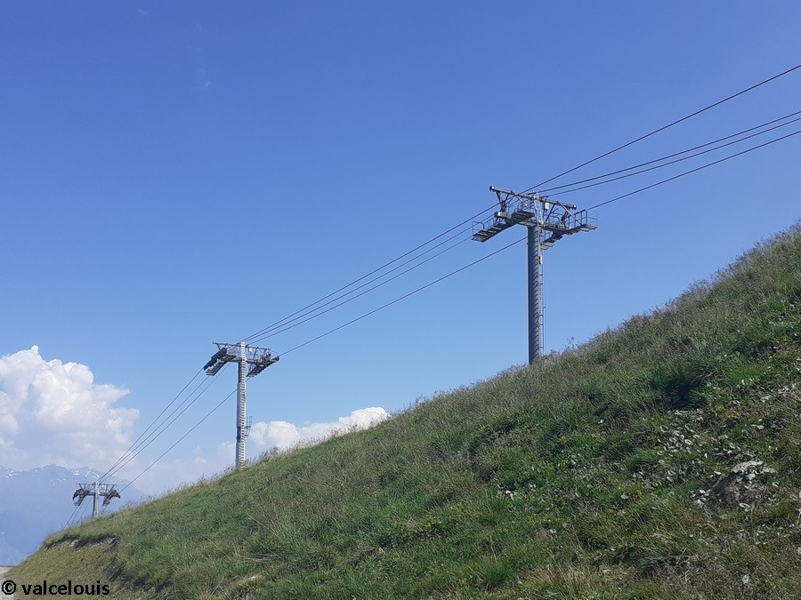

Fin de la ligne ; certains pylônes sont sans balanciers, d'autres juste décablés, et encore d'autres sont câblés.

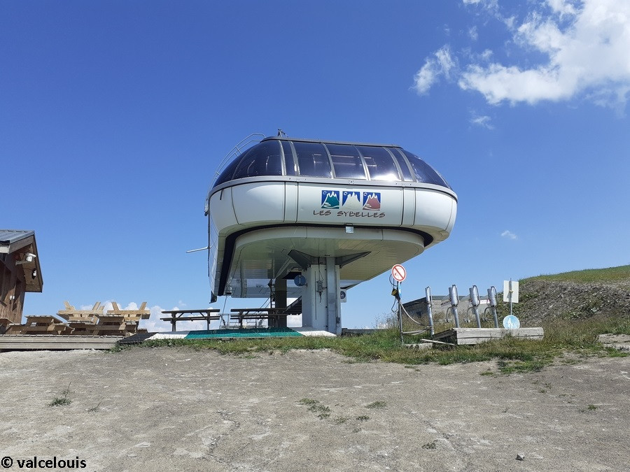

La G2.
Les roulements de poulie ont surement été remplacés (ou vont l'être).
Passerelle Leitner bien pratique pour les interventions sous poulie.

Je dirai une moitié des balanciers déposés (pas mal de supports), et certains autres juste décâblés.
Pour les sièges, environ un-tiers sont restés (et coincés) en ligne en partie basse. Les autres je ne les ai vus ni en G1 ni en G2.
Côtés gares, reprise de tension actuellement en G1. En G2, peut-être que bandage et roulements ont déjà été faits ou alors le seront plus tard.
