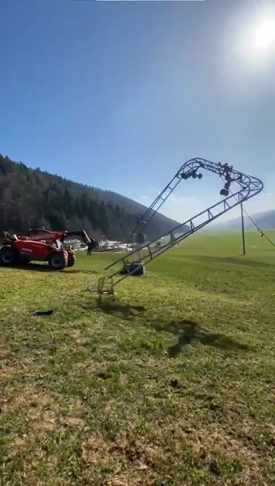

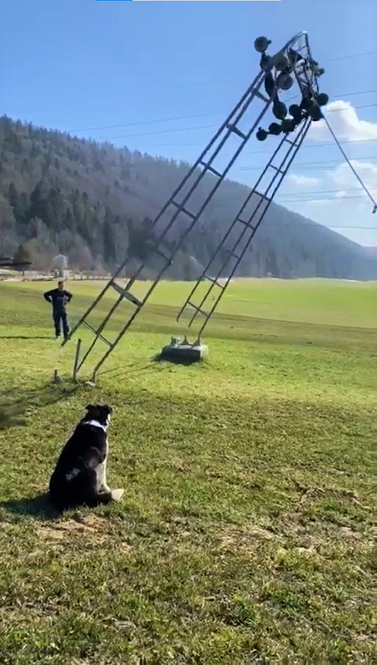

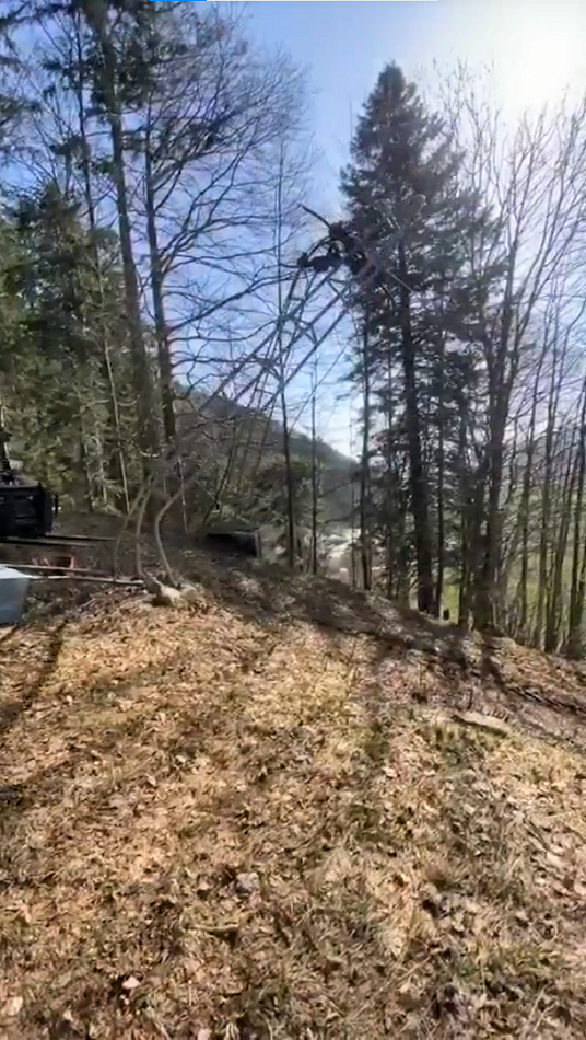

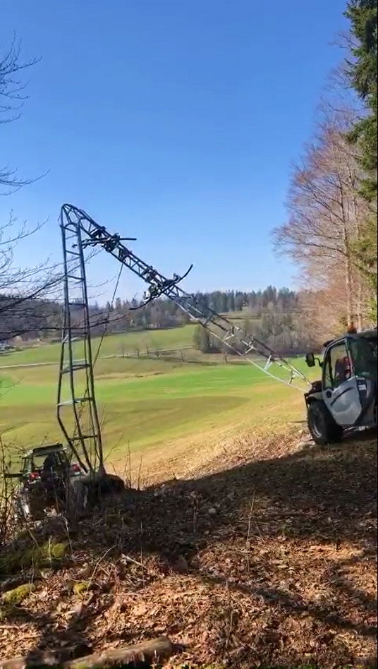

2 avril 2021, démontage des pylônes :
Merci aux Téléskis La Corbatière - La Roches-des-Crocs SA pour ces images !
Démontage du P3
Démontage du P4
Démontage du P5
Idem

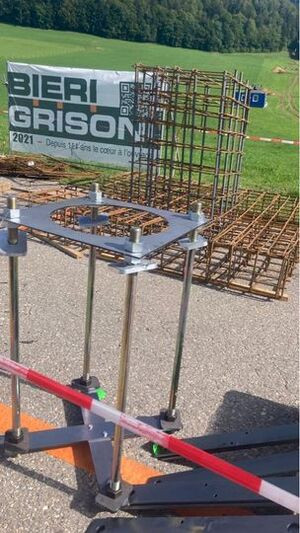

Septembre 2021, terrassement et socles en bétons :

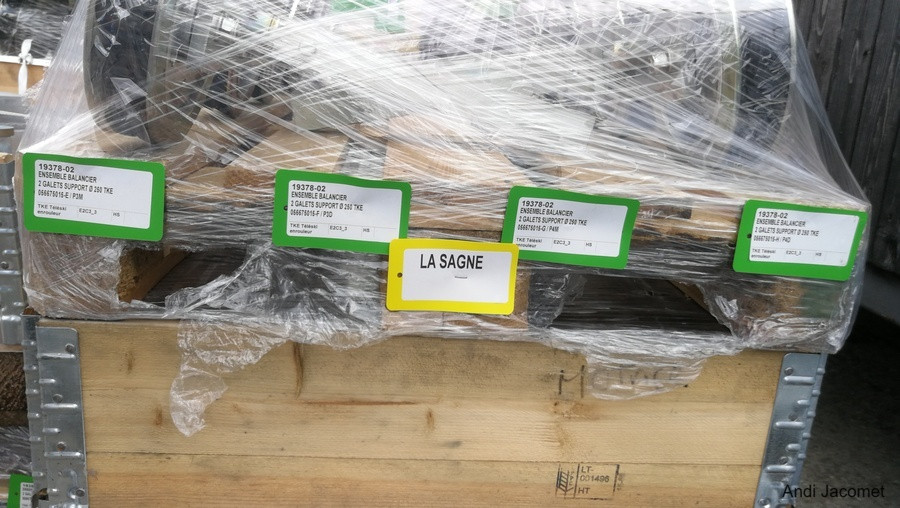

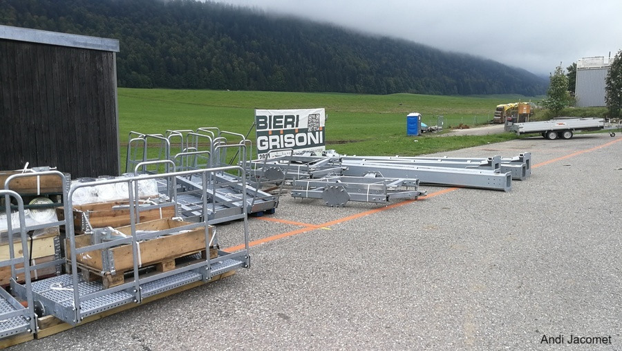

Octobre 2021, matériel stocké en gare aval :
Merci à Andi Jacomet pour ces photos !
Les anciens pylônes
Les galets Müller
Le nouveau matériel prêt à être monté
Les futs des futurs pylônes
Les nouveaux galets emballés

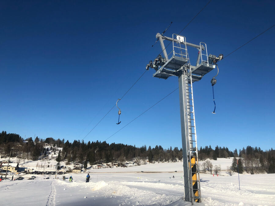

17 décembre 2021, ouverture du téléski :
Le téléski équipé de ses nouveau pylônes GMM a ouvert le vendredi 17 décembre 2021 par une journée enneigée et ensoleillée.
Voici quelques images prises le 19 décembre par Gondelbahn Monde (retrouvez toutes les images ici : https://www.remontee...ndpost&p=354338) :

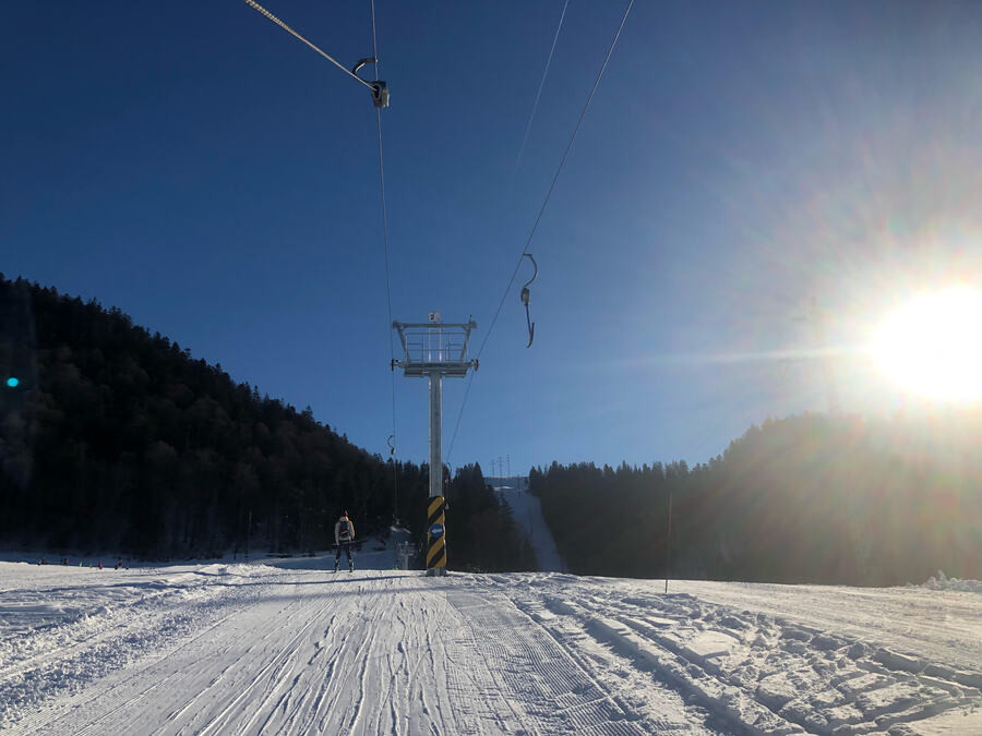

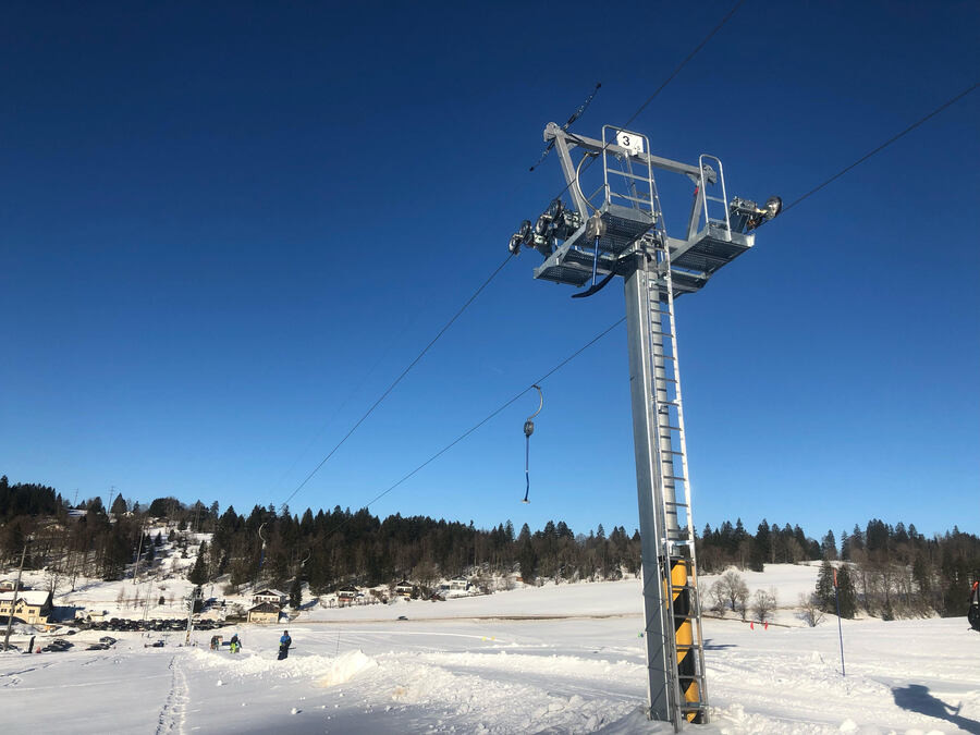

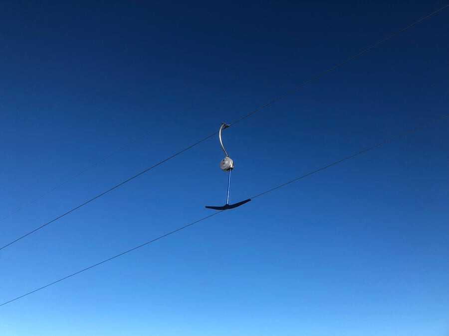

Ouverture du nouveau téléski
Après plusieurs mois de travaux, le téléski a été examiné par le CITT la semaine dernière.
Vendredi 17 décembre 2021, le téléski de La Corbatière dans sa nouvelle version a ouvert au public pour la première fois. La neige et le soleil étaient bien présents pour ce premier jour d'exploitation, le reste du domaine était d'ailleurs ouvert depuis le 11 décembre.
Voici quelques images du premier TKE GMM de Suisse prises le dimanche 19 décembre 2021 par Gondelbahn Monde, merci à lui :
