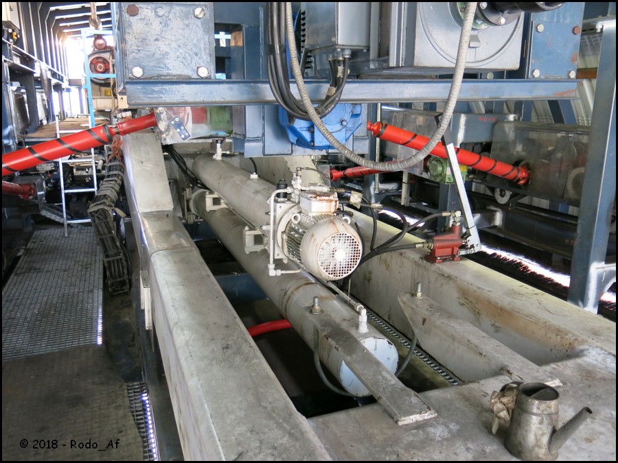

Sinon, dans le reportage, z'êtes surs pour les moto-réducteurs? M'est d'avis que cela ressemble bien plus à une transmission par prise de mouvement sur l'entrainement principal et transmission via arbres, cardans, et boite de transmission , tous éléments que l'on voit bien sur les photos. Et qui sont les éléments classiques des mécaniques de gare des TSD Image IPB

1°-juste une petite erreur de formulation concernant l'une des photos de la gare aval, le frein est placé et agit sur le volant d'inertie et non pas sur l'arbre rapide (Le frein de service (dit aussi de parking) placé sur l'arbre rapide sortant du moteur permet d'éviter le dévirage) oui en quelque sorte, mais il y a aussi et surtout les cliquets antiretour.
2°-je vais pas donner de leçon de Français car j'avoue être une quiche, mais je ne conjuguerai pas cette phrase comme ça: Il entraînait alors un arbre rapide qui rentrait dans le réducteur., mais plutôt comme ça, Il entraînerait alors un arbre rapide qui rentre dans le réducteur
3°- dommage que tu ne donne pas d'info sur le réducteur en sortie du moteur diesel, et sur le centrale hydraulique du frein 2, appelé frein d'urgence.
4°- je dirai plutôt entrainement des véhicule en gare et non Traînage des véhicules en gare
5°-Les pneus sont mus par des moto-réducteurs, aussi appelé boite CATEP, en fait c'est leur marque si je ne me trompe.
6)- Un moto-réducteur avec une poutre à pneus derrière, en fait les poulie du dessous serve en cas de secours en cas de casse du moteur entrainement des sièges, ont met des courroie et entrainement est donc repris par le galet de déviation en contact sur le câble et les sièges serait donc entraîner par le moteur principal par le biais de la poulie et de la rotation du câble.

Voir le messagejfd_, le 17 décembre 2018 - 23:11 , dit :
Je rejoindrais l'avis de jfd.
La photo dont la légende évoque un motoréducteur montre en fait une boite de renvoi reliée à des cardans mais cette boite ne semble pas opérationnelle car elle n'est pas en prise avec le galet horizontal du câble.
Et quand dudu indique "Les pneus sont mus par des moto-réducteurs, aussi appelé boite CATEP, en fait c'est leur marque si je ne me trompe.", il s'agit bien de boites de transmission (dont CATEP est effectivement un fabricant) et pas de motoréducteurs. :)

En marche normal, c'est le moteur et réducteur qui se trouve au dessus du vérin qui entraîne les pneus, et en marche secours sans électricité le moteur ne fonctionnera pas donc ont couple avec le galet de déviation (qui permet de reprendre la voie à l'aide des courroie donc en appui sur le câble) et du galet vertical qui en faite est un galet tendeur monté sur une vis sans fin pour permettre la tension des courroies.
En mode normal le cardan de gauche entraîne également le tourteau qui entraîne la chaîne à cliquet plastique qui entraîne les sièges dans le contour, car pas de pneu dans le contour de la gare contrairement au modèle actuel.
Et celui de droite reprend le mouvement sur la boite précédente sur laquelle est relié aux pneus et l'arrivé du réducteur d'entrainement des sièges.
En cas de casse d'un réducteur ou cardan ou peu toujours accouplé ou désaccouplé pour évacuer la ligne.

Alspace, je pense qu'il faudrait quand même retirer les 3 mentions de motoréducteurs encore présentes dans le reportage pour la mise en mouvement des pneus.
En effet il n'y a pas de motoréducteur.
Comme l'a dit dudu, en marche normale l'entraînement des pneus se fait par un (gros) moteur (qu'on voit partiellement - en gris - dans le haut de la photo ci-dessous), relié à un réducteur (en bleu), lui-même en prise avec une boite de renvoi (en vert) à laquelle sont connectés les 2 cardans rouges :
