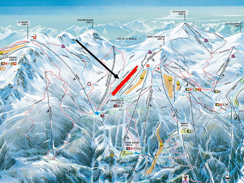

D'abord un petit rappel de la position de ce tk:
Il est situé comme son nom d'indique au niveau du Grand Alpe, juste à côté de la TC4 du même nom.
Il possède un faible dénivelé mais dessert des pistes rouges excellentes: voiçi une idée de son tracé:
1/ Très plat et parrallèle au TK du Replat (destiné aux débutants)
2/ Un virage avec un "mur"

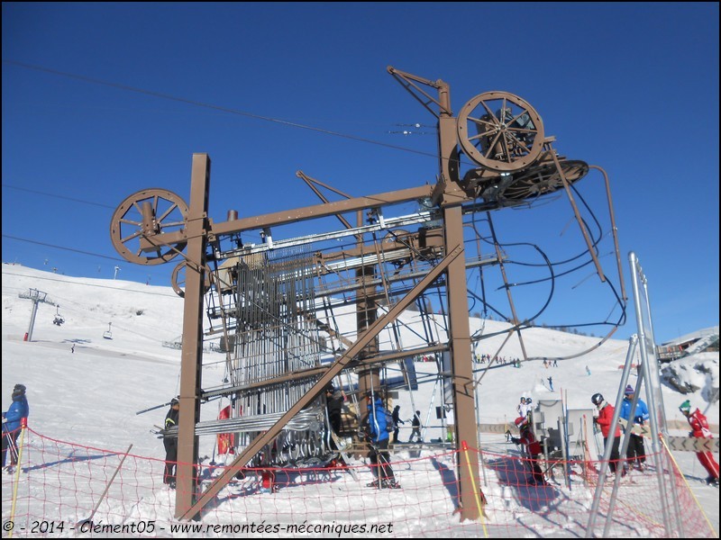

#12 L'utilisateur est hors-ligne   Guigui74
  • Messages : 9 734
Posté 26 novembre 2007 - 18:23
La gare de cet appareil est une gare ;) de type"H"(peut être H100 ou H80),avec deux poutrelles doubles types IPN dans lesquelles circulent les câbles d'alimentation.
Ce type H,bien que beaucoup plus rare à l'époque que le type "T" en treillis(les fameux T50 et T100 de :) ou :) ),existait déjà au début des années 1960....
#13 L'utilisateur est hors-ligne   Yann83
  • Messages : 3 262
  • Inscrit(e) : 31-octobre 05
Posté 26 novembre 2007 - 18:53
Voir le messagechin@ill, le 26 11 2007, 18:23, dit :
Précisement une H130
Type H avec 130 perches possibles...
Le "Replat" à côté est doté d'une H100.
Je vais modifier le fichier de données du FIRM au début du reportage. :)

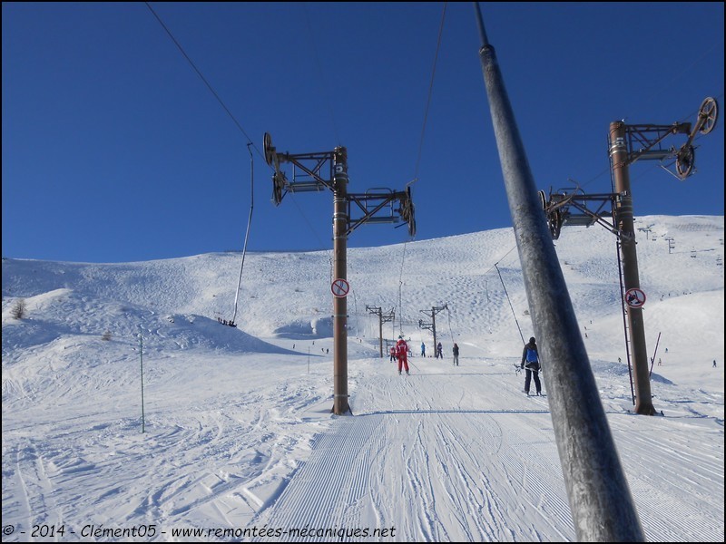

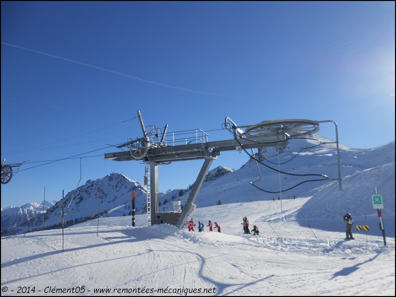

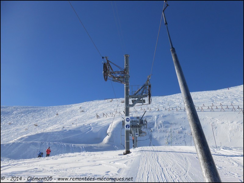

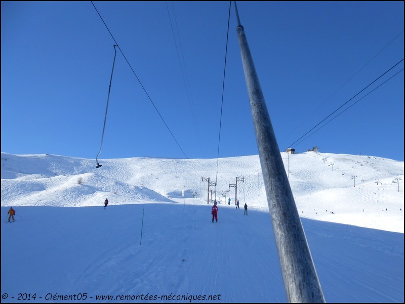

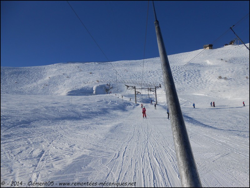

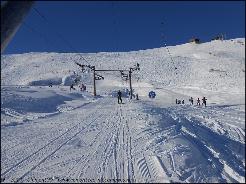

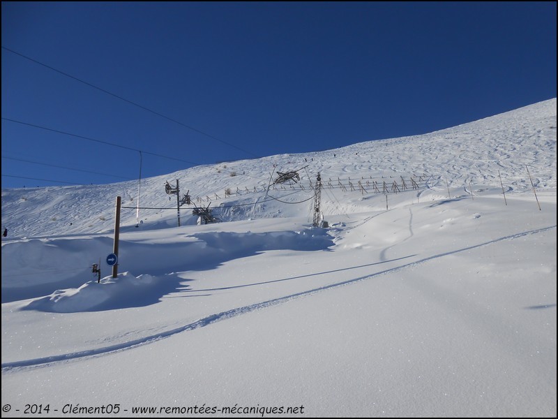

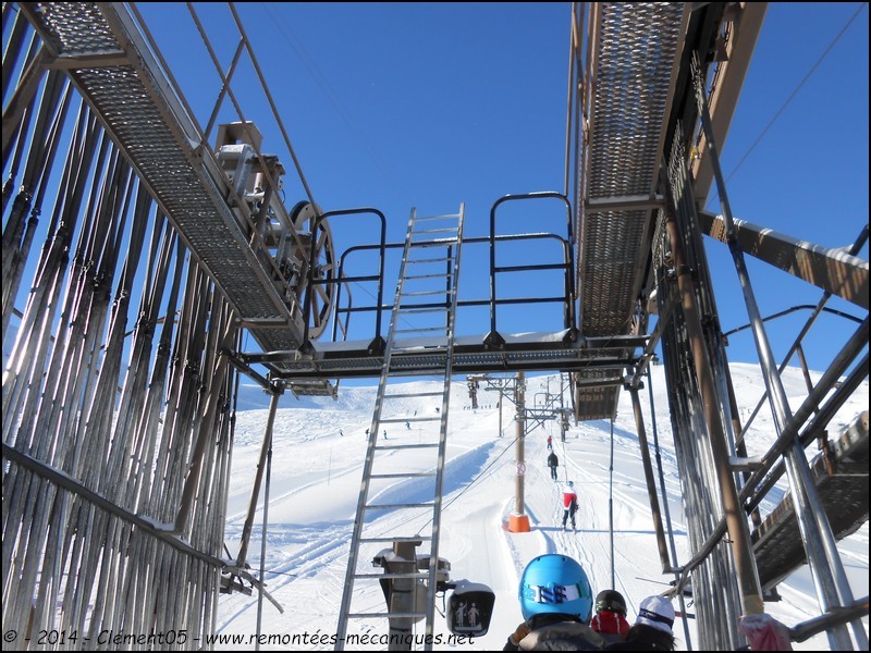

Le téléski de Grand Alpe : un appareil raccourci
Le téléski de Grand Alpe est une des remontées les plus anciennes du plateau de Grand Alpe. Il fut construit en 1961, soit vingt années après le premier téléphérique de Serre Chevalier. Même si l'écart d'âge peut paraître important, il s'agit bel et bien de la première remontée du plateau. Au départ, le téléski montait jusqu'au col de la Ricelle. Sa ligne se décomposait en deux parties : la première, presque plate, évolue dans les alpages de Grand Alpe. Après un virage à gauche, la pente augmente assez brusquement jusqu'à atteindre les 55 %. L'arrivée était constituée d'une classique poulie flottante.

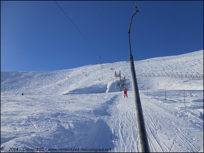

Voici quelques photos de la partie haute du tracé (Yann83) :
La partie haute depuis le virage.

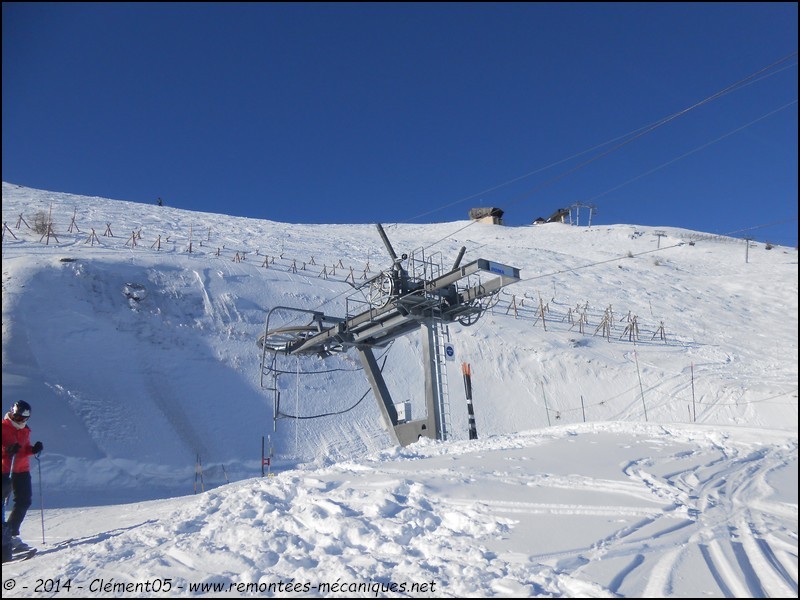

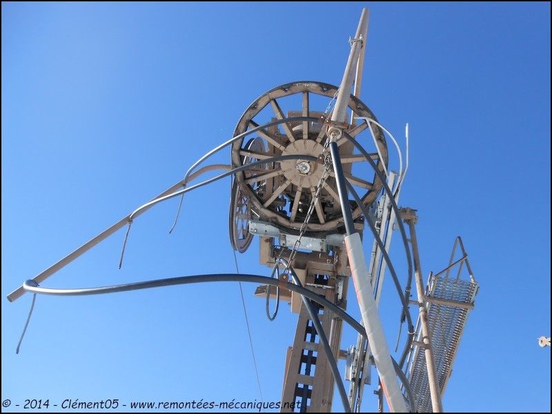

La poulie flottante.

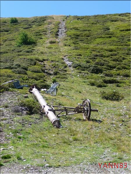

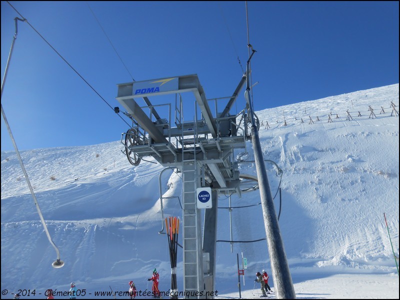

Lors du réaménagement de Grand Alpe entreprit entre 2005 et 2008, le remplacement du télésiège fixe du Grand Serre a eu lieu. Cet appareil a été remplacé par un télésiège débrayable six places. La partie haute du téléski de Grand Alpe était dès lors, plus nécessaire et gênait le passage des nombreux skieurs sur la piste bleue Vallons. Le démontage de la partie haute du téléski a été effectué durant l'été 2008 :
Photo de Yann83.

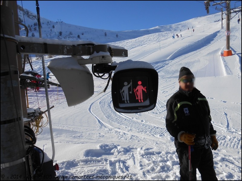

Le téléski a été équipé d'un lâcher sous poulie juste après son virage. Maintenant que le raccourcissement a été effectué, le plateau de Grand Alpe dispose d'un vrai espace débutants composé de deux téléskis : ceux de Replat et de Grand Alpe. Le téléski de Grand Alpe a une fonction plus secondaire, en effet, les écoles de ski privilégient son voisin car l'appareil a quelques problèmes de réglages avec le lâcher sous poulie qui subsistent, ce qui nuit aux jours d'ouverture du téléski de Grand Alpe. De ce fait, le téléski de Grand Alpe n'ouvre que lors des périodes d'affluence mais sa fréquentation reste tout de même limitée malgré la desserte d'une large piste quasiment déserte.

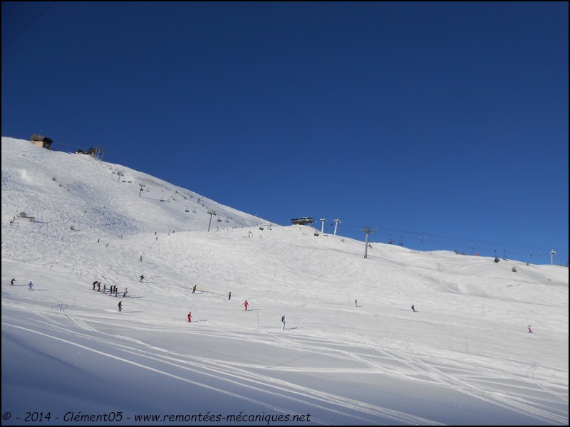

Côté ski, le téléski de Grand Alpe dessert une piste verte :
- Grand Alpe : cette large piste verte longe le téléski sur toute sa longueur. Elle a l'avantage de rester quasiment déserte tout au long de la journée, ce qui permet aux familles de skier tranquillement sans se faire bousculer par les écoles de ski.

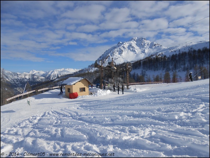

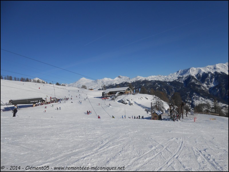

Le téléski de Replat : le doublon de Grand Alpe
Le téléski de Replat est tout simplement le doublon du téléski de Grand Alpe.
Situé juste à côté, cet appareil est plus fréquenté que son voisin du fait de la proximité de la piste verte du Grand Serre et d'un half pipe naturel et facile.
Cet appareil a été construit en 1977 par Poma. Il est très facilement accessible comme le Grand Alpe et il possède une ligne parallèle à son grand frère.
Le téléski de Replat dessert une piste :
- Grand Serre : Cette large piste verte peu pentue occupe tout l'espace entre le téléski et le télésiège du Grand Serre.

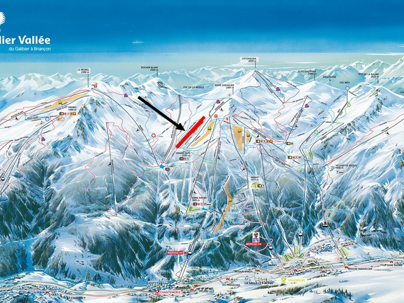

Situation des deux téléskis sur le plan des pistes :
Zoom sur le haut de Chantemerle :
