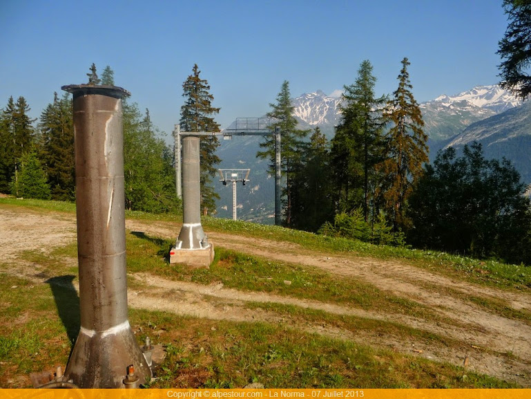

A l'origine, cette remontée a été installé rive gauche du torrent du St Joseph afin d'éviter qu'elle ne se fasse emporter par une éventuelle avalanche. C'est en 1984, le premier TSD de maurienne. Le premier de la même génération était celui de COurchevel qui a été remplacé il y a peu. Bon pour revenir au choix du tracé, ce n'était pas faux à l'époque en 1983 lorsque les communes d'Avrieux et Villarodin-Bourget en on décidé ainsi. Depuis, les Gasex et autres Catex ont été installés, purgeant les massifs plus régulièrement. Le secteur est devenu mieux protégé. Ainsi, il a été décidé sauf erreur de ma part, de construire une nouvelle remontée qui prenant sa source au même endroit devait arriver sur le plateau de la repose, franchissant une bonne fois pour toute ce maudit ruisseau et permettant ainsi l'accès au domaine plus rapidement. Il semble donc que des problèmes de captage d'eau ou de PLU aient empêché que cela se réalise.
De ce que je sais, le TSD4 est en cours de démontage (seul les pylônes sont conservés) pour y poser une nouvelle remontée... neuve ? occasion ? on a entendu des noms de remontées d'autres stations pouvant y prendre place.
Si vous avez des informations plus précises car là c'est vraiment à prendre au conditionnel. Ce qui est sûr, c'est qu'il ne reste plus que les pylônes.
