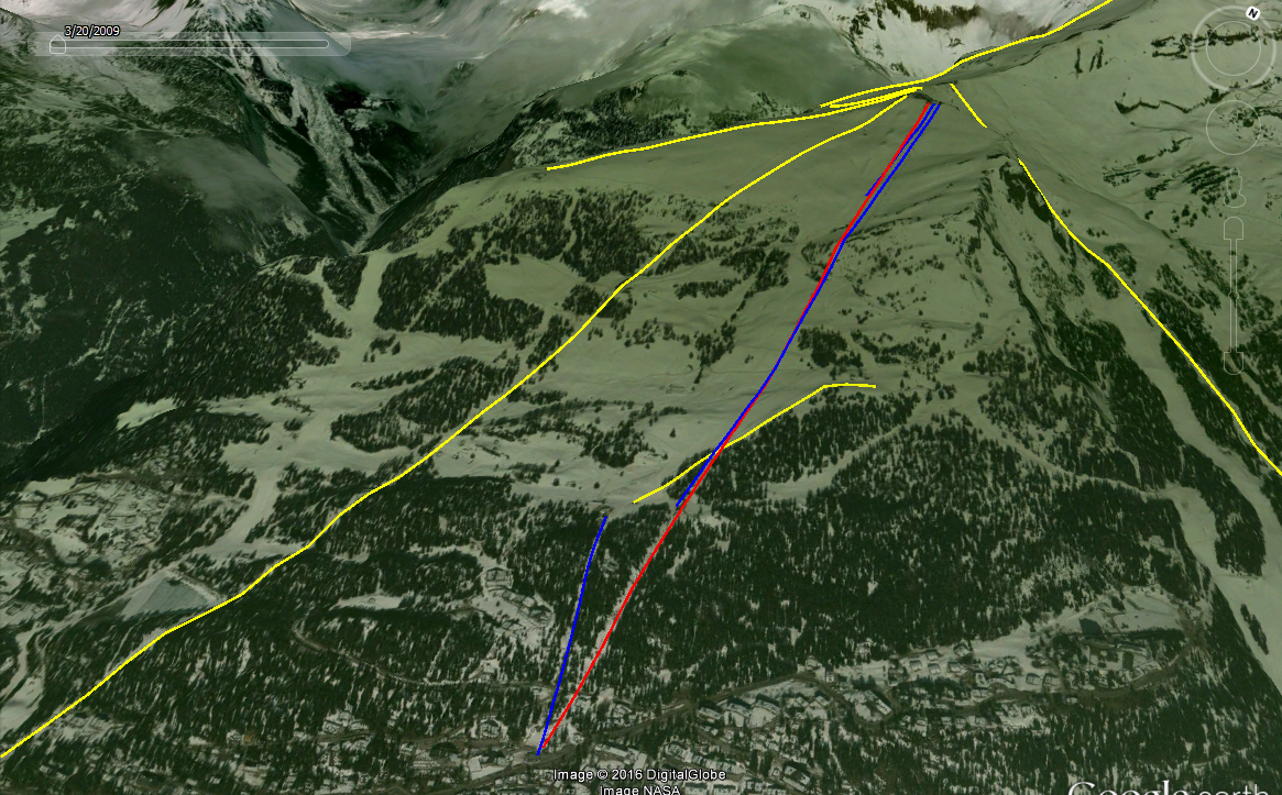

Les nouveaux appareils : une reprise stratégique et nostalgique d’anciennes lignes.
La situation sur cet axe va profondément changer une fois de plus. A l'origine, il y avait sur l'axe Montana-Cry d’Er, une télécabine 2 places de Montana au Signal, puis un téléskì du Signal au Cry d’Er.
Les nouveaux appareils seront effectivement une TCD10 et une TSD6B , mais sur des tracés différents de celui de la TCD6 Poma :
- la TCD10 reprendra celui de l’ancienne TCD2 Montana-Signal, avec la gare aval au même endroit que celle de la TCD6 mais une gare amont décalée sur la gauche, à proximité du restaurant de l’Arnouvaz et du jardin de neiges, à l'emplacement approximatif de celle de l'ancienne TCD2. C'est aussi sur la dernière partie de ce tracé qu'était situé l'ancien TKF Panoramique qui connut une vie brève (1998-2004). Avec une longueur de 600 m, ce sera la plus courte télécabine de Suisse, et une des plus courtes d'Europe.
- le TSD6B partira à gauche de l’intermédiaire de la TCD6 Poma, et arrivera au même même endroit que l'actuel TSD4 du Pas du Loup.
Situation : en rouge l'axe du Cry d'er (sans Pas du Loup), en bleu les nouveaux appareils.
A première vue, le projet surprend. Il y aura besoin de prendre deux appareils, mais surtout la gare amont de la télécabine est bien plus basse que la gare aval du télésiège, distante d'environ 200 mètres !
Non, cette décision a ses raisons , et elles sont plus que justifiées :

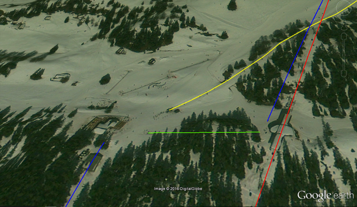

Télécabine courte et pas directe :
La télécabine atteindra juste le Signal, le point névralgique des écoles de à Crans Montana, avec son immense jardin des neiges et le téléski des Verdets. Avec une telle télécabine, il n’y aura plus des problèmes d’embarquement entre les écoles de ski et les autres skieurs, courants avec l'ancienne TCD6. Il n’y aura surtout plus de problèmes à l'intermédiaire, quand les enfants des écoles de ski oubliaient de descendre de la cabine.
Situation du Signal, avec en vert le tapis déjà existant :
Gare aval du TSD6B plus haute que l'arrivée de la TCD10, et desserte de toute la deuxième section par un télésiège :
Pour colmer ce problém la gare aval sera enterré et avéc une configuration à L (la position sera plus proche a la TCD que sur la carte).
Un TSD favorise le ski propre : les Pistes du Mont Lachaux et de la Corbyre sont vraiment très belles et très utilisées, une TSD6B est plus pratique que la deuxième section d’une télécabine.

Merci pour l'ouverture du sujet !
Donc si je comprend bien, il faudra prendre un tapis pour accéder au TSD6B depuis l'arrivée de la TC ?
#4 L'utilisateur est hors-ligne   Artsinol
  • Messages : 2 890
Posté 04 mars 2016 - 19:10
ça peut etre que pour la quantité de texte j'ai fait des fautes d'ortographe importantes , si quelq'un peu corriger/ m'envoyer les textes corrigées c'est gentil
@Le Risoulien: Oui ,correct ;) il est dejà existant
