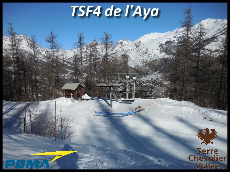

#36 L'utilisateur est hors-ligne   Clément05
  • Messages : 7 646
Posté 11 août 2018 - 21:08
Refonte sur cet appareil de nos jours peu fréquenté et peu utile (lorsque le TSD Bachas est ouvert bien sûr...) :
N'hésitez pas à poster vos commentaires, remarques et questions ici et à me faire remonter d'éventuelles coquilles par MP uniquement :)
