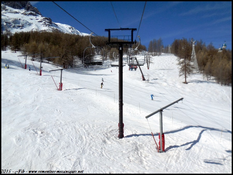

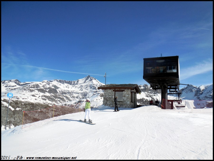

Le télésiège des Étroits :
Le télésiège des Étroits a été construit en 1973 par le manufacturier Yan Liftengineering, et permettait de doubler la télécabine de la Daille.
La ligne était longue de quasiment 1,7 km et se composait de 27 pylônes. Le temps de montée, presque interminable, était de plus de 12 minutes.
La gare aval était située au mème niveau que la gare de départ de la télécabine. Elle assurait un retour tension. La gare amont était une gare motrice qui était légèrement au dessus de la gare amont de la TCD4 de la Daille.
Voici quelques photos de l'appareil issus du reportage de j'ib en 2015 :
La gare aval.
La ligne.
La gare amont.

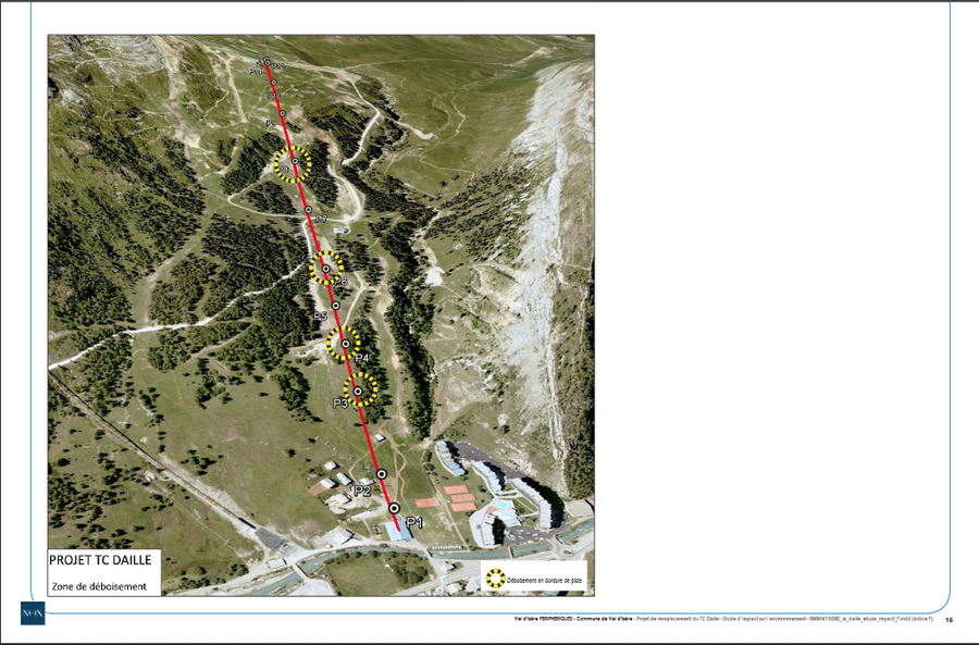

Voici l'esquisse de la gare aval :
Le tracé du futur appareil :

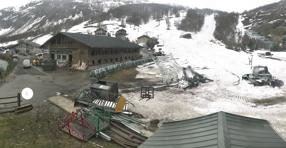

Les pylônes des TCD + TSF sont tombés...

Sa pleut de la ferraille : :D

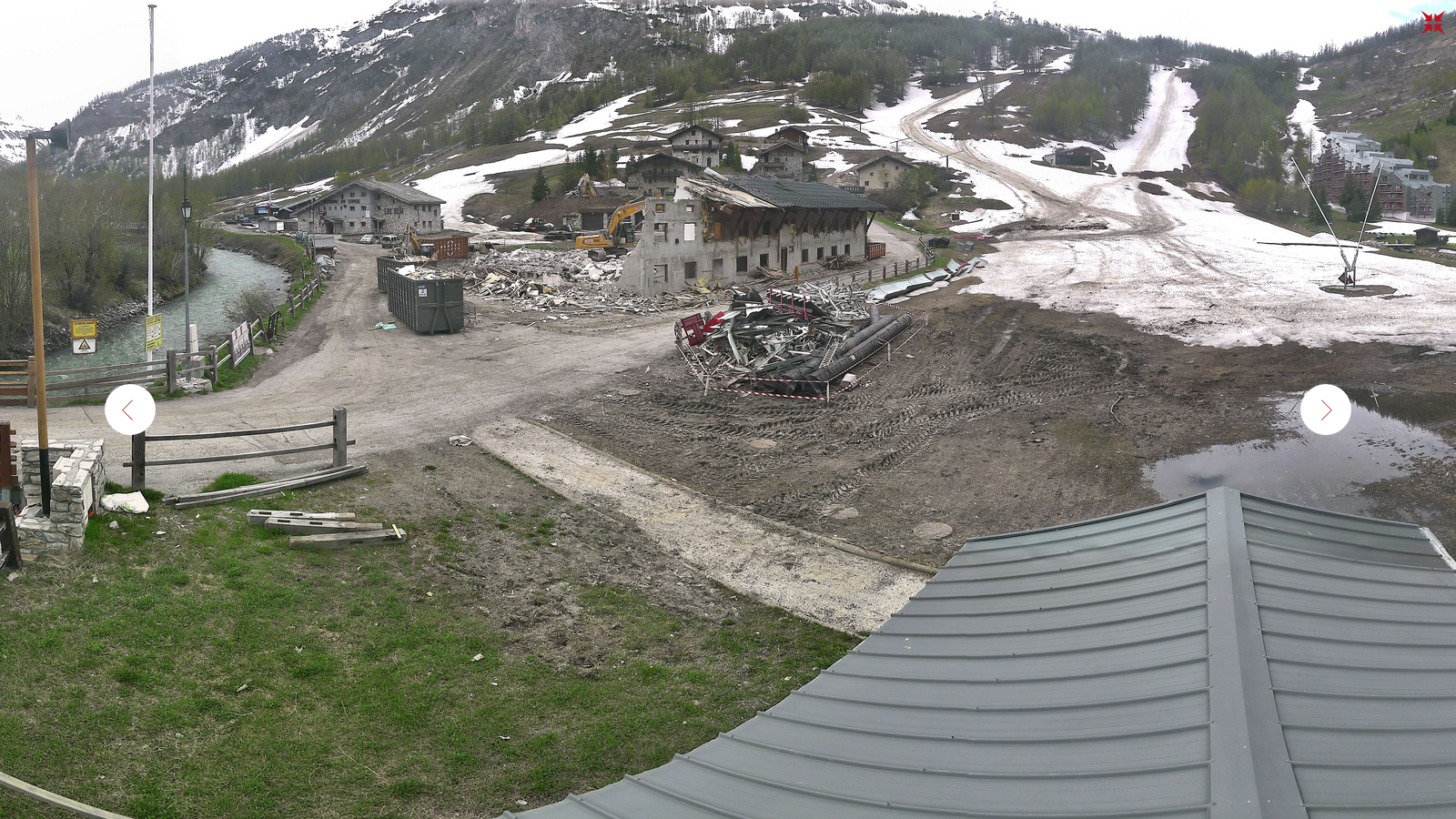

La gare aval est en cours de démolition depuis la semaine dernière :

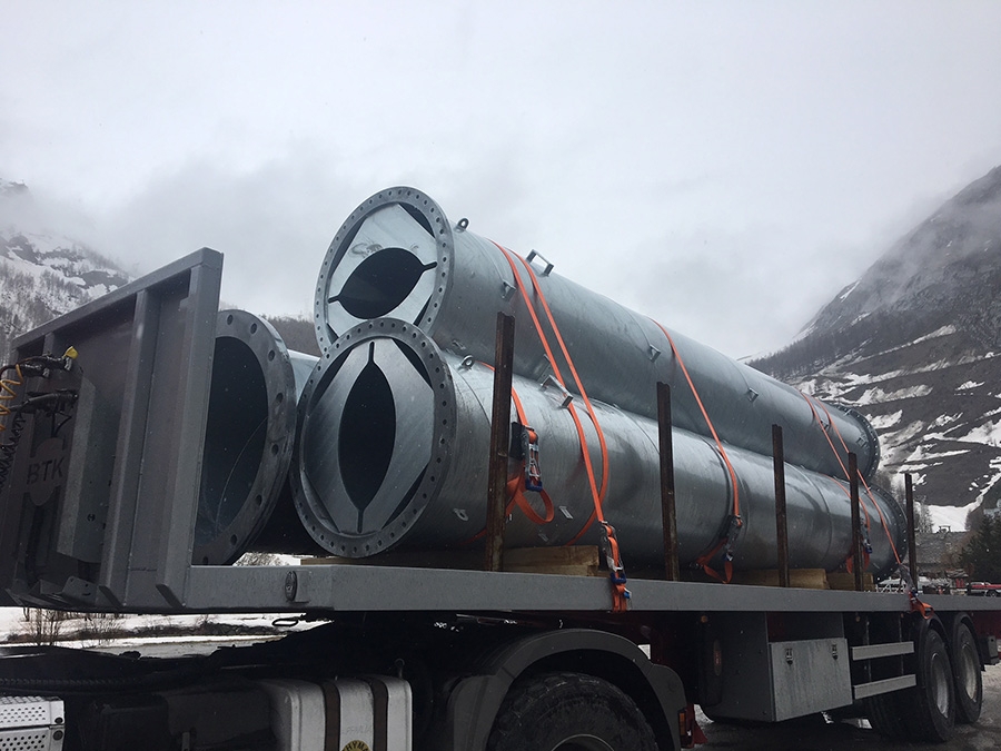

Les premiers pylônes déjà sur place ....montage en août...

Pourquoi les pylônes arrivent si tôt ?!
déjà prêt et moins couteux pour le constructeur et l'acheteur de les stocker sur site de montage qu,en vallee sur site de production
