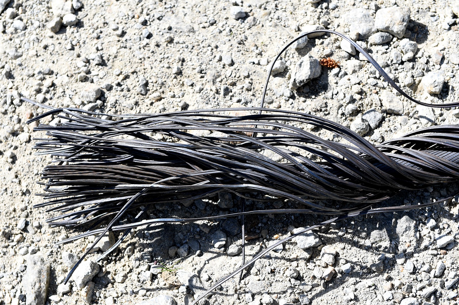

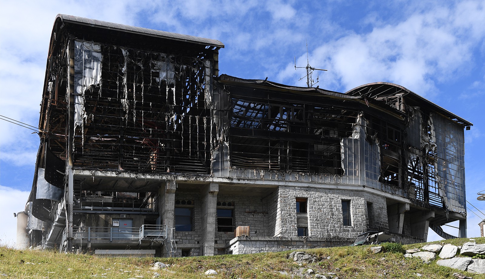

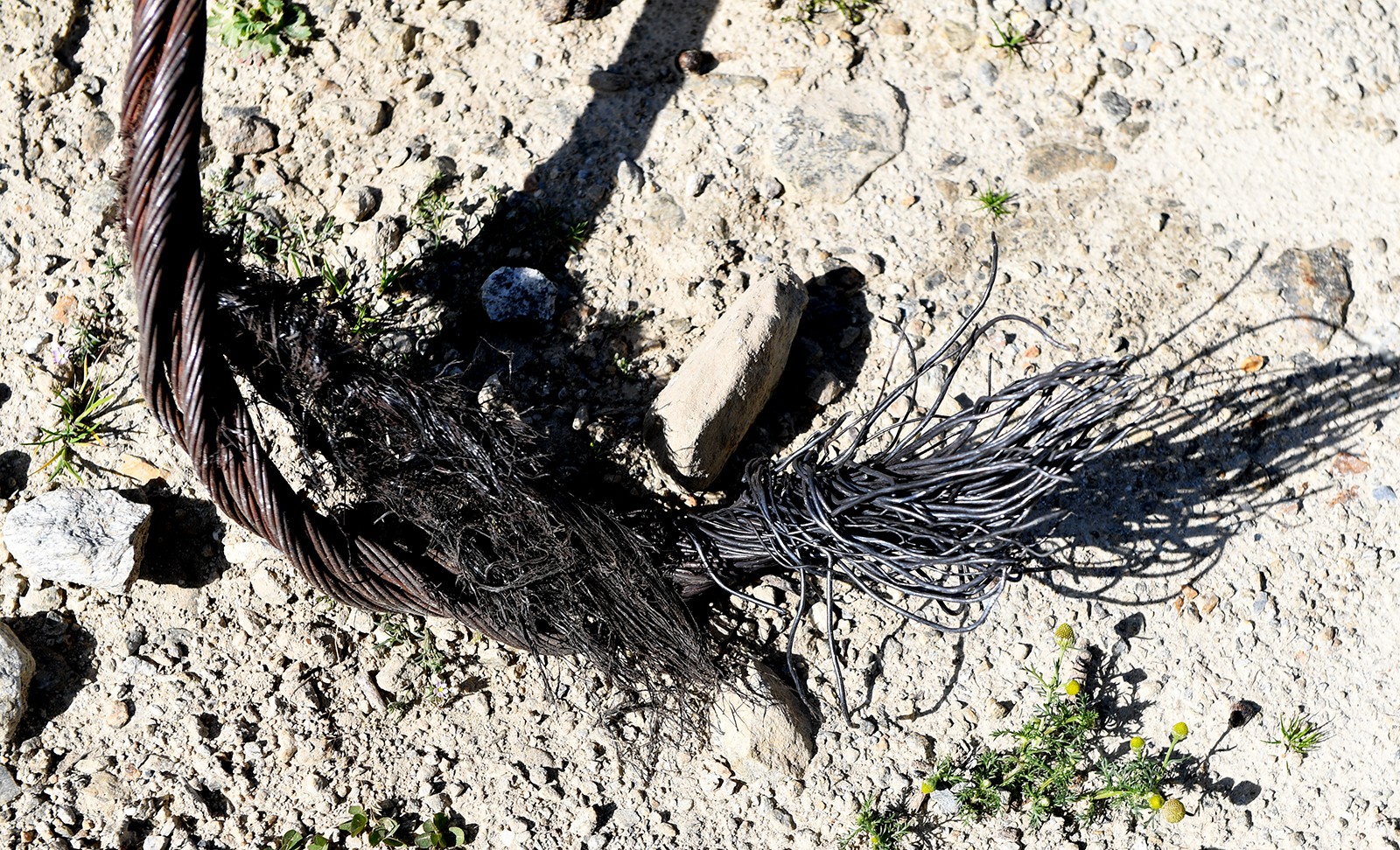

Incendie à la Croix de Lognan à Argentière, photos prises le jour suivant l'incendie (déjà postées dans le forum):
Gare intermédiaire
Câble tracteur du deuxième tronçon ayant cédé en raison de la chaleur (diamètre 24.8 mm)
Câble porteur du deuxième tronçon ayant cédé en raison de la chaleur (diamètre 39 mm)

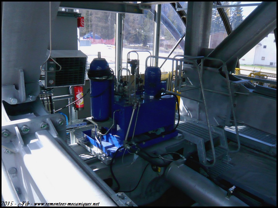

Exemple de situation que je considérerais comme risque à éviter:
Aérochauffeur à proximité immédiate du groupe hydraulique de tension:
Photo de l'excellent reportage sur la TCD10 de Plan Joran ici:
https://www.remontee...showtopic=24054
En cas de fuite, même faible, d'une conduite ou autre composant sous pression, un jet d'huile peut être projeté vers les corps de chauffe de l'aérochauffeur et instantanément s'enflammer.
Dans des cas défavorables, de l'huile peut être projetée à plus de 10 m et l'atomisation sous forme de brouillard facilite l'ignition p.ex. avec une surface chaude ou une flamme ouverte. Le jet d'huile se transforme alors en torche qui, à l'instar d'un lance-flammes, peut facilement embraser des parties combustibles (sous-face en bois, habillage en bois, câbles, pneus, coffrets électriques non métalliques, etc.).
Selon l'endroit de la fuite, aucune dépressurisation rapide de la partie du circuit concerné ne sera possible. Le délai d'intervention pour éteindre l'incendie avec un extincteur de classe appropriés est très court et en cas de fuite importante l'extinction ne sera éventuellement possible que par les pompiers.
A noter que le type d'huile hydraulique requis en raison de la large plage de température d'utilisation peut présenter une inflammabilité quelque peu accrue par rapport aux huiles hydrauliques habituelles. Pour les détails il faut néanmoins se référer aux données de l'huile effectivement utilisée voire (théoriquement) faire faire des essais en laboratoire car les données de la fiche de sécurité (p.ex. point éclair) ne sont pas suffisantes pour déterminer le risque incendie effectif en détail.
Des huiles aux performances de viscosité similaires (p.ex. VG 22 selon ISO) peuvent présenter des caractéristiques d'inflammabilité assez différentes selon la formulation et après différents facteurs en partie assez complexes jouent un rôle.
On n'entrera pas dans les détails d'options de fluides hydrauliques dits difficilement inflammables, c'est une discussion pas si simple.
J'ignore si l'aérochauffeur est supposé réchauffer le groupe hydraulique ou s'il s'agit simplement de réchauffer la gare. Dans le premier cas il est plus judicieux de prévoir un préchauffage d'huile par corps de chauffe immergés comme pour les réducteurs ou éventuellement avec un agitateur immergé.
Certaines mesure simples telles que des gaines de protection, raccords spéciaux, tôles de protection, etc. permettent de réduire le risque incendie tout en assurant une meilleure sécurité pour les personnes (de plus prévoir les rétentions contre les coups de fouet).
Edité:

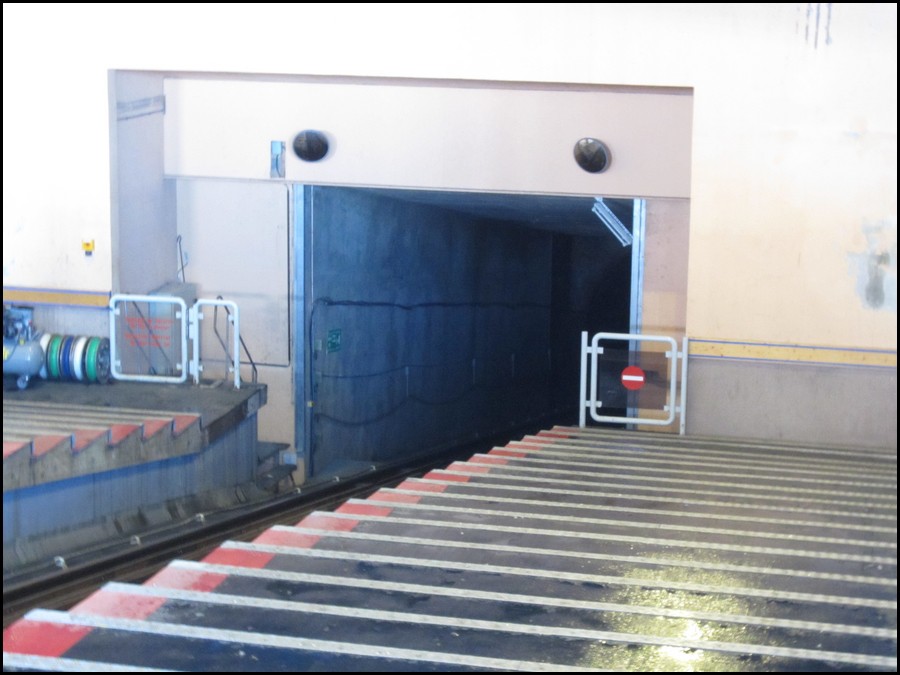

Dans un registre plus spécifique, un point me revient après avoir skié à Tignes Val d'Isère mercredi.
C'est deux stations ont la particularité d'avoir chacune un funiculaire en sous terrain et tout de suite ce qui vient à l'esprit c'est le risque d'incendie.
Pour parler plus spécifiquement du perce neige de Tignes, il me semble que les système de sécurité sont assez faibles.
Quand on parle incendie en tunnel ce qui vient tout de suite à l'esprit c'est le drame du Mont Blanc en 99.
Dans un tunnel comme celui du funi avec une déclivité très prononcée, si départ il y a, les fumées vont immédiatement aller vers l'amont et toute personne en amont d'un hypothétique foyer est condamnée dès le départ du feu car évacuer 334 personnes en chaussure de ski en urgence dans une galerie équipée de simple marche est tout simplement impossible.
Après une lecture fine du reportage je ne vois mention de niche ni de galerie de secours. Néanmoins à l'extrémité amont de la galerie il y a une pancarte d'évacuation qui indique une issue de secours soit à 1300m en aval soit à 0m en amont (logique car la pancarte est au bout du tunnel)
(pancarte verte visible ici).
Dommage que le reportage ne fasse pas état de ces systèmes de sécurité.
Dans des installations comme celle-ci sont connues et un départ d'incendie d'un rail ou de la voûte n'est pas vraiment plausible. L'interdiction de fumer et de transport de matières dangereuses visant également à réduire le risque à son plus bas niveau.
Les véhicules sont eux équipés d’installations électriques et le risque d'incendie n'est pas éviter, surtout avec les vibrations des faux contacts peuvent se produire facilement.
Lorsque j'ai emprunté le funi pris et que je suis monté tout à l'avant et après un rapide coup d’œil averti dans la cabine on constate qu'à gauche du "chauffeur" se trouve un local protégé par Inergen installé par Tyco.
Les systèmes d'installation d'extinction automatiques à gaz sont un très bon moyen d'éteindre un foyer naissant même dans de telles conditions, même si j'ai de gros doutes sur l'étanchéité d'un tel volume.
Le système consiste à étouffer le foyer en abaissant le taux d'oxygène en dessous de 14% (donc non létal pour l'homme), une fois le gaz sorti du réservoir le local doit confiner le gaz selon des critères bien définis et pour cela l'étanchéité du local doit répondre aux diverses normes en vigueur.
Dommage que le reportage n'en parle pas non plus, mais pour celà il faudrait déjà que l'agent RM dans la cabine soit au courant de l’existence même de ce système avant d'en connaître le fonctionnement dans les grandes lignes.
Ce type d'installation courante en industrie et data center reste assez peu répandue en R.M., le coût n'y est pas étranger. Ajoutez à ceci l'absence (ou l'extrême rareté) d'accident mortels incluant R.M. et incendie et les causes sont trouvées.
En terme de protection active dans un tunnel, le summum en niveau de protection reste le duplex de l'autoroute A86 en île de France. Celui-ci est équipé d'un système de brouillard d'eau qui en cas d'incendie vient abaisser la température du foyer jusqu'à l'éteindre.
