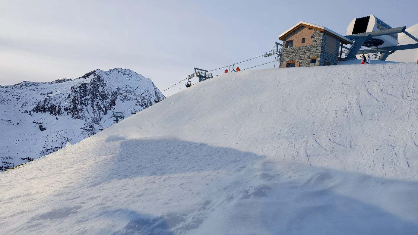

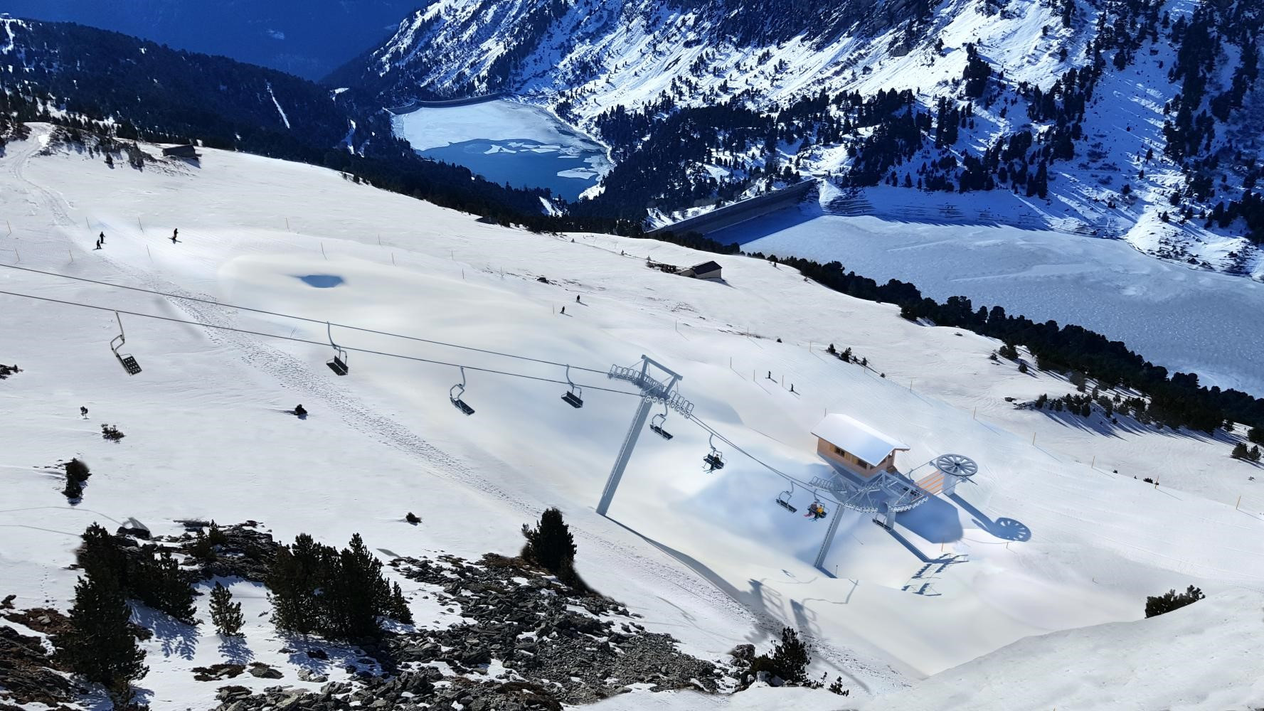

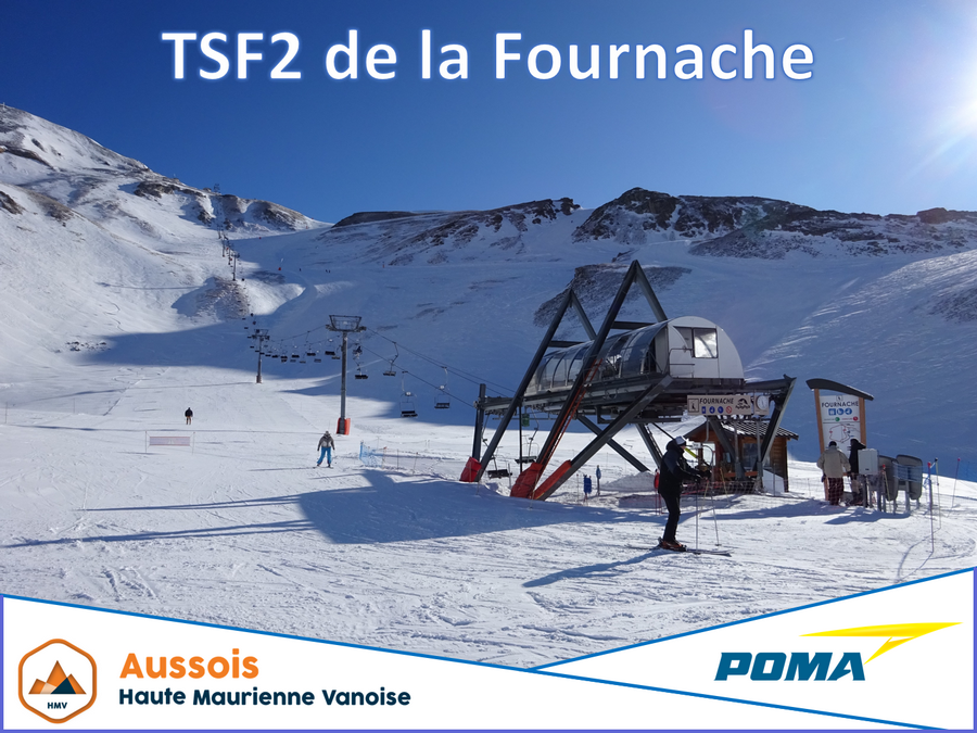

2 → L’actuel télésiège 2 places de la Fournache
Le télésiège actuel biplace de la Fournache a été construit en 1979 et a ouvert à cette occasion un nouveau secteur skiable dépourvu alors de remontées mécaniques et de pistes. Grâce à une exposition nord-ouest, cette partie du domaine skiable bénéficie d’un meilleur enneigement que le reste du domaine skiable exposé plein sud, et ce jusque tard chaque saison.
Construit par Poma, le télésiège de la Fournache de 1979 est un appareil tout à fait classique pour son époque équipé d’une gare Delta motrice et tension en aval et de véhicules biplaces type Goutte d’Eau.
Au fil des années depuis sa construction, le télésiège de la Fournache a naturellement subi des modernisations et améliorations pour le maintenir à niveau. C’est ainsi qu’en 1995, l’appareil a subi une augmentation de débit par l’ajout de 20 sièges d’occasion sur la ligne, passant de 100 à 120 véhicules. En 2004, un encagement est ajouté autour de la poulie motrice afin de satisfaire une demande obligatoire à l’échelle nationale. En 2007, alors que l’appareil approche de la trentaine, l’appareil a subi une rénovation électrique complète. En 2013, suite à des relevés sur le terrain, le massif du pylône P6 est stabilisé par l’ajout d’une ceinture en béton armé. En 2017, afin de satisfaire une mesure obligatoire, l’ensemble des véhicules Goutte d’Eau doivent être modifiés suite à des défauts constatés au niveau des suspentes : 60 véhicules de l’appareils sont intégralement remplacés par des sièges Poma type Snake d’occasion provenant de la station voisine de Val Cenis, les 60 autres véhicules étant rénovés par remplacement de la suspente et de l’arceau.
^^Découvrez le TSF2 de la Fournache en cliquant sur l’image ci-dessus^^

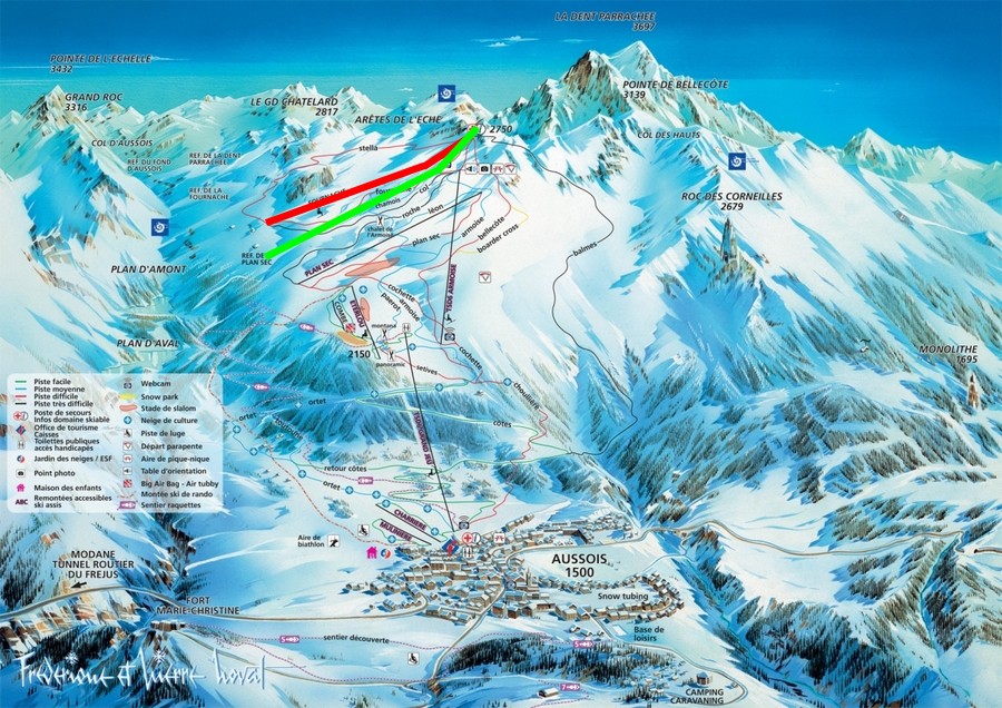

Voici les représentations approximatives sur le plan des pistes des tracés de l’ancien appareil (en rouge) et du nouvel appareil (en vert) :
Plan Atelier Pierre Novat.

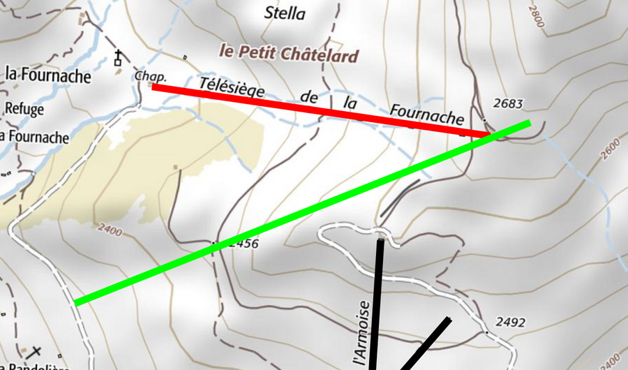

Voici la représentation plus précise du nouvel appareil (en vert) vis-à-vis de l’ancien appareil (en rouge) et des appareils inchangés (en noir) :
La future gare aval, située à une altitude de 2291 mètres, sera positionnée au bord du chemin montant à la gare aval de l’actuel télésiège mais qui donne aussi accès au refuge de la Fournache et à une petite chapelle. C’est par ce chemin qui sera élargi et adapté pour le transformer en piste de ski que les skieurs auront accès à la gare aval du nouveau télésiège. Ce nouveau bout de piste sera classé de couleur rouge et portera le nom de Fournache pour réaliser la continuité de la piste du même nom partant plus haut. Par ailleurs, afin que la gare aval soit accessible différemment, une nouvelle piste sera créée partant au niveau du carrefour actuel des pistes Chamois et Col et descendant à la futur gare aval du nouveau télésiège. Dénommée Randolière, elle permettra un accès rapide depuis la gare amont du télésiège de l’Armoise.
La future gare amont, située à 2707 mètres d’altitude, sera installée légèrement plus en amont de l’actuelle gare du télésiège biplace. Ce changement d’emplacement est nécessaire afin de pallier aux problèmes actuels de desserte des pistes Stella et Balmes : en effet, ces pistes ne sont accessibles jusque-là qu’après plusieurs mètres de plat pour la piste Stella, et de montée pour la piste des Balmes. Alors que la piste des Balmes sera désormais directement accessible, la piste Stella le sera par un nouvel accès terrassé pour l’occasion.

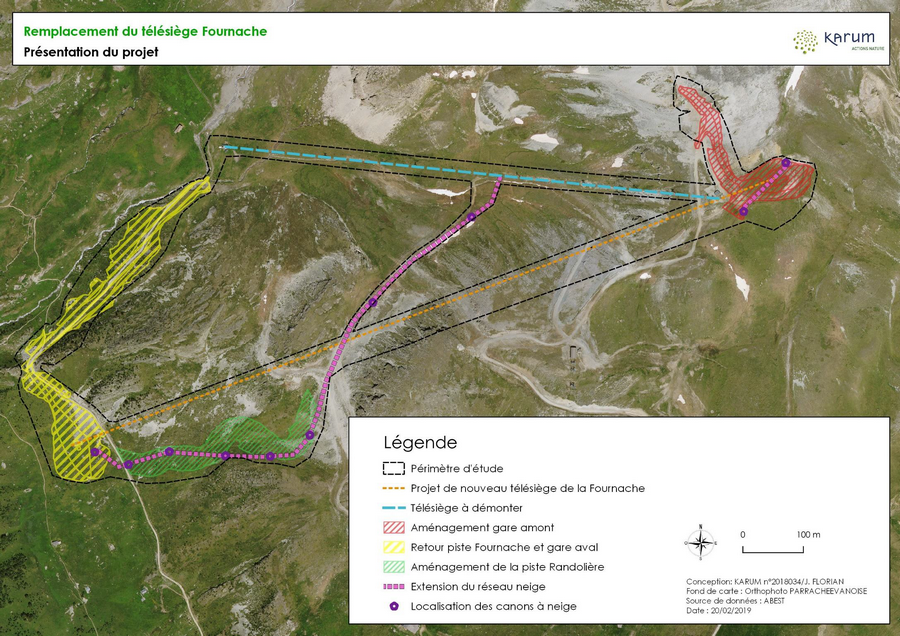

Voici le tracé précis de l’appareil avec ses aménagements associés :
Le projet, initialement prévu pour l’été 2019, a été suspendu notamment en raison de l’avis défavorable reçu à l’issue de l’enquête publique. Relancé pour l’été 2020 avec quelques modifications apportées afin de mieux répondre aux enjeux, le projet a pris du retard en raison de la pandémie du Covid-19, les travaux étant prévus initialement entre juin et octobre. Le tracé de l’appareil a également été revu de quelques mètres en gare aval pour limiter les terrassements et mieux répondre aux enjeux soulevés lors de la première version du projet.

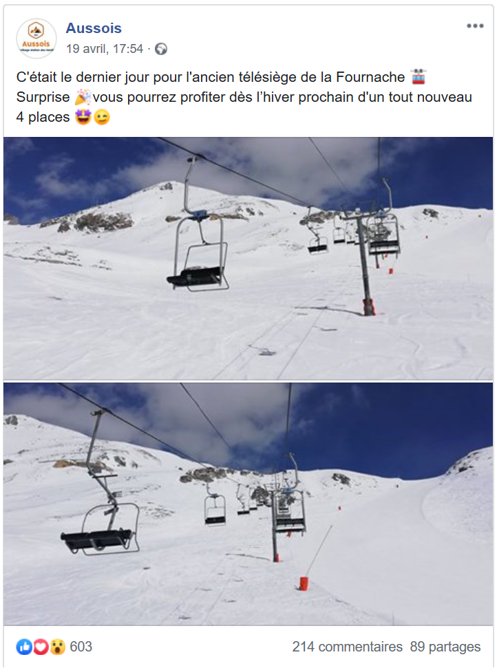

L'annonce du remplacement du télésiège a été communiquée au grand public via la page Facebook de la station :
