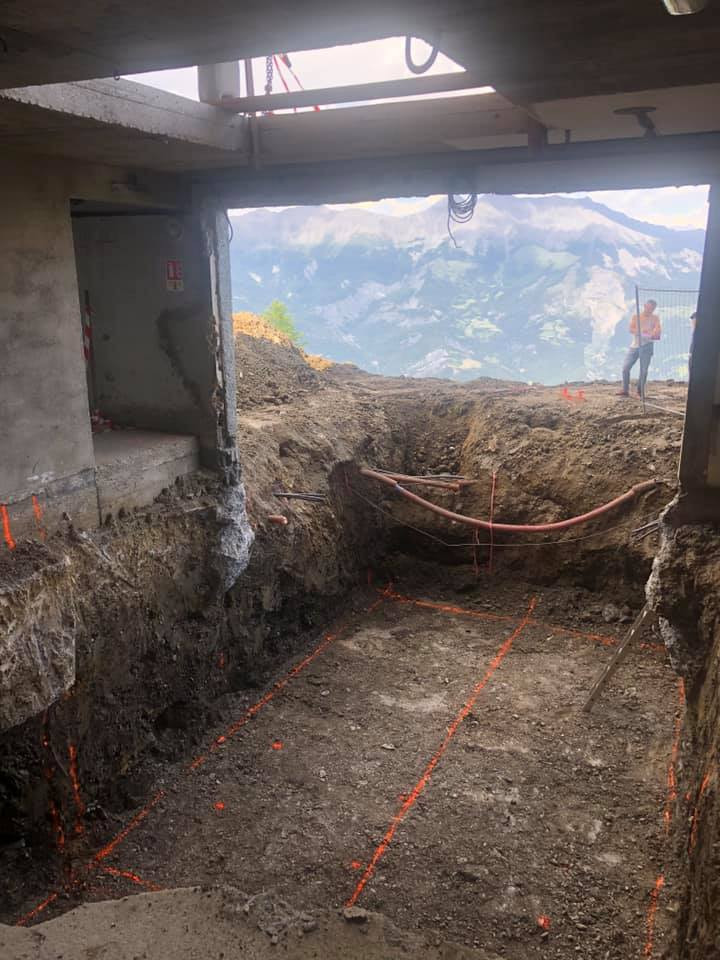

Durant, le moi de juillet, les massifs de la nouvelle télécabine ont été installés :
Le massif avant de la gare aval. ©TRAME
Le massif du pylône 8. ©TRAME
L'emplacement du massif avant de la gare amont. ©TRAME

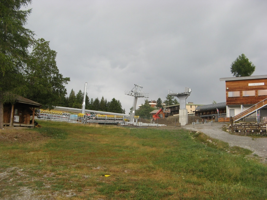

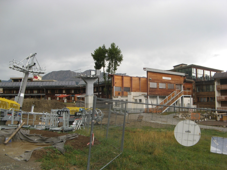

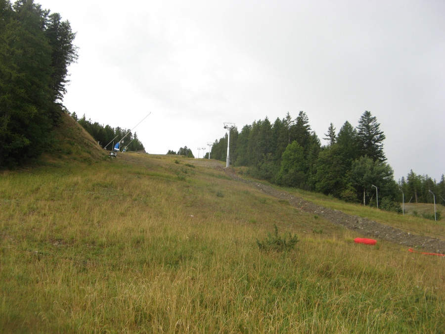

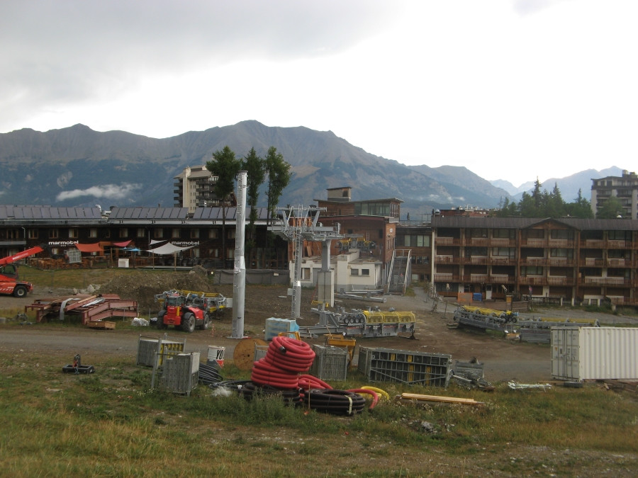

Voici quelques photos prises le 31 août 2019 :
