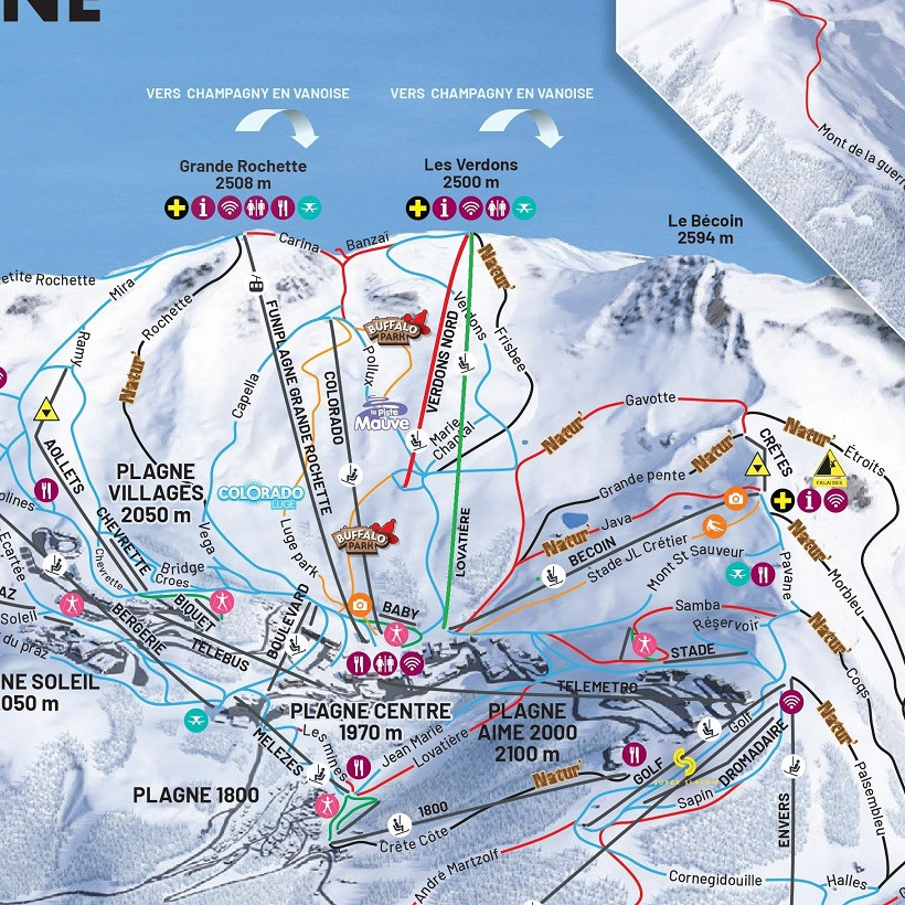

Depuis plusieurs années, la Société d'aménagement de la station de la Plagne s'attache à moderniser et rationaliser son immense domaine skiable par l'installation d'appareils performants à très haut débit. Ces appareils sont rendus nécessaire par le statut particulier de la station dans le domaine des sports d'hiver. En effet, avec 2,5 millions de journées skieurs par saison et 134 pistes, il s'agit de la plus grande station au monde et de la plus fréquentée. Le nombre de remontées est lui aussi très important, avec 116 remontées dont 43 téléportés (13 télésièges à pinces fixes, 18 télésièges débrayables, 9 télécabines dont 7 débrayables et 2 à va-et-vient, 1 funitel et 2 téléphériques).
L'appareil qui nous intéresse ici doit remplacer celui qui est le plus long télésiège à pince fixe de la Plagne, le télésiège des Verdons Nord. Ce télésiège, dont la construction et la mise en service étaient initialement prévues en 2020, sera finalement construit en 2020 et 2021 en raison de l'épidémie de Covid-19. Ce télésiège, de type débrayable, aura une capacité de 6 places par véhicules. Il a été commandé par la Compagnie des Alpes et la SAP à Poma, constructeur bien connu de la Plagne, pour les gares, sièges, pinces et Ingélo, filiale de la Compagnie des Alpes, pour la ligne,
Position du télésiège démonté (en rouge) et de son remplaçant (en rouge)

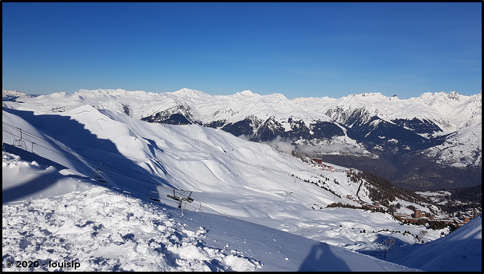

Panorama vers Plagne Centre, Plagne Aime 2000 et la vallée depuis le sommet du télésiège des Verdons Nord

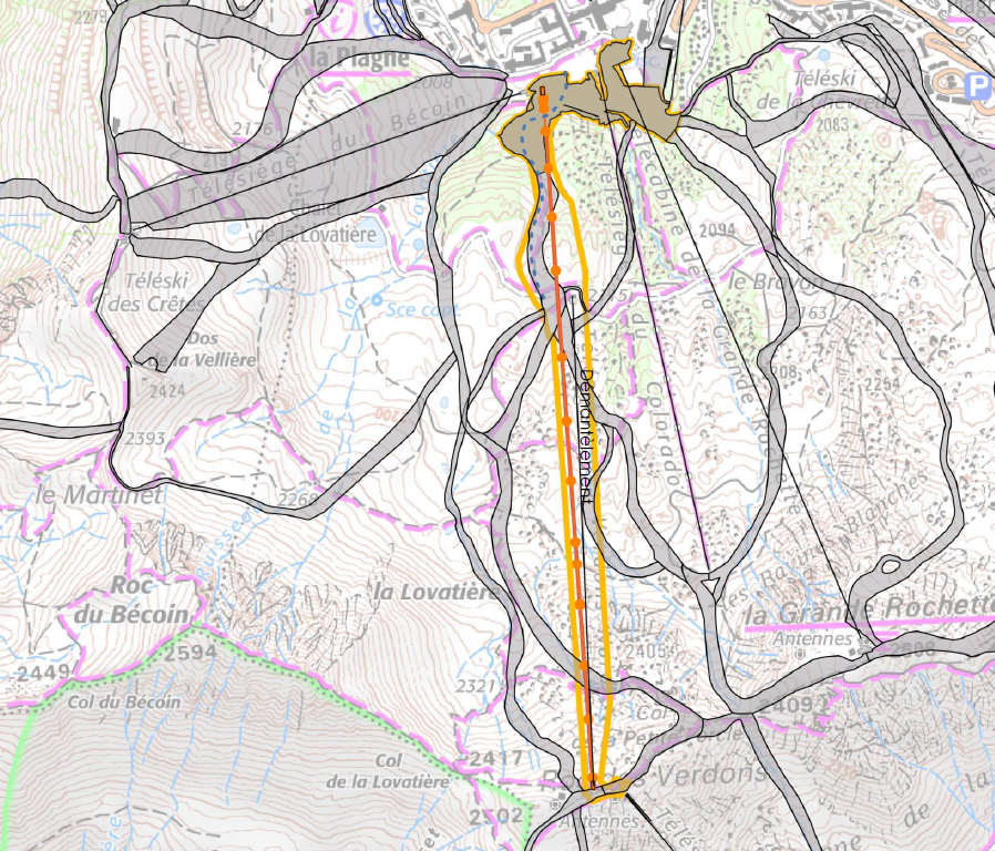

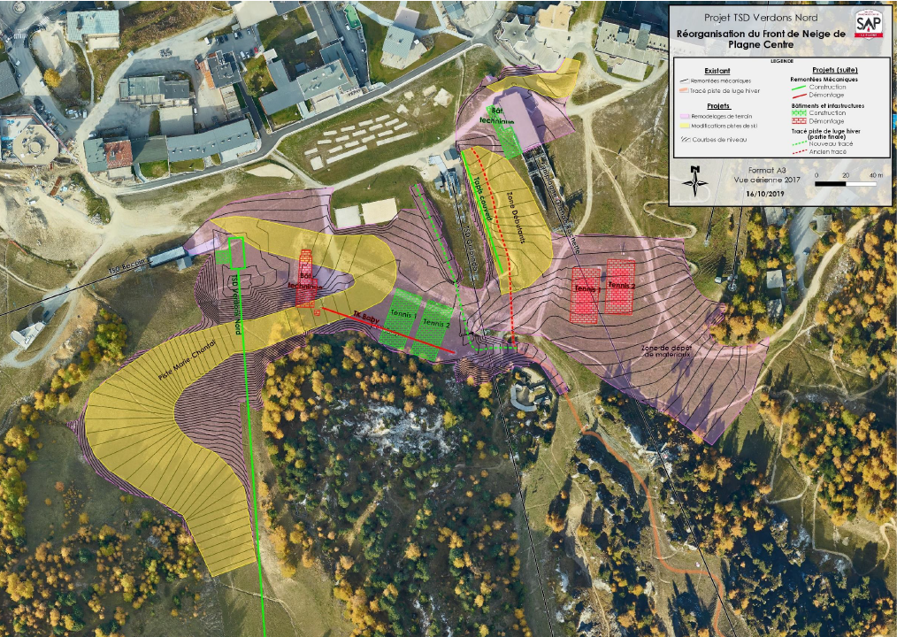

Réorganisation du front de neige ouest de Plagne-Centre.
Plan de situation du nouveau TSD6 (en orange) et de l'ancien TSF4 à démanteler

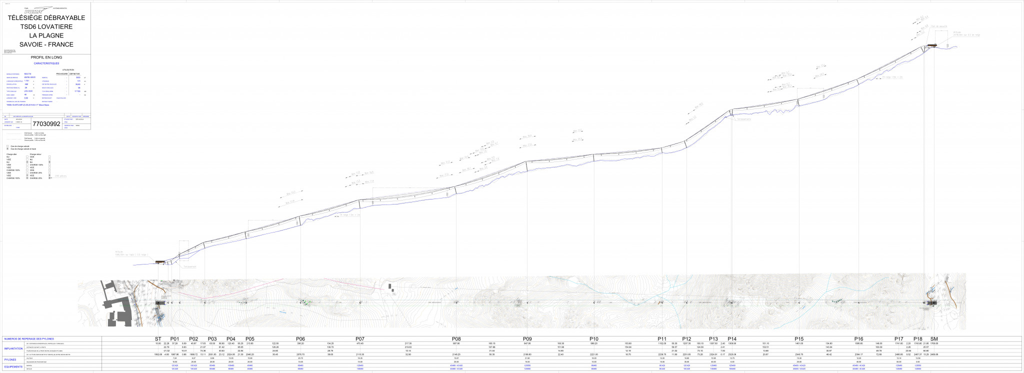

Profil en long de la ligne du TSD6 de la Lovatière

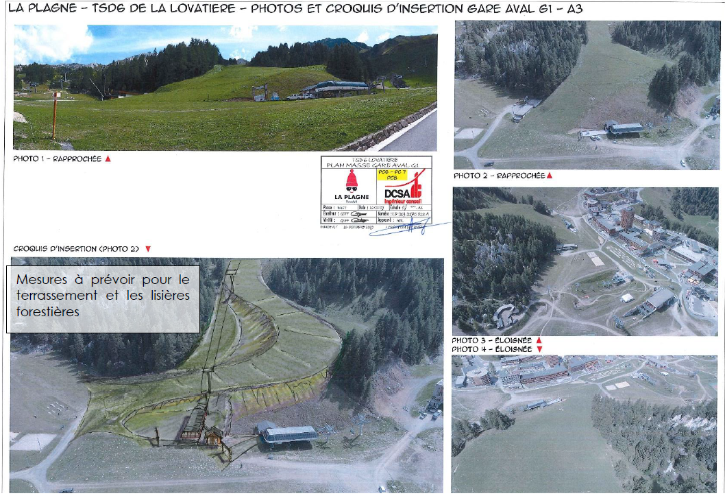

Croquis et photos d'insertion de la gare aval G1

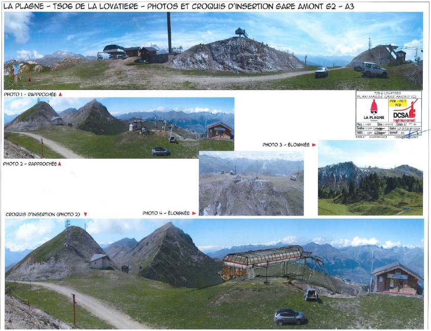

Croquis et photos d'insertion de la gare amont G2

- Caractéristiques géométriques
Altitude gare aval : 1 993,96 m
Altitude gare amont : 2 481,96 m
Dénivelé : 488,00 m
Longueur développée : 1 813,44 m
Longueur horizontale : 1 750,65 m
Pente moyenne : 28,20 %
Pente maximale : 89,10 %
Portée la plus longue : 218,26 m
Hauteur de survol maximale : 19 m
Pente moyenne : 28 %
Pente maximale : 68 %
Temps de trajet : 6 min 00 s

Posté 07 avril 2020 - 13:02
Pas très fan de cette station mais ce nouveau TSD va grandement changer la donne, enfin je l'espère !
Si, je peux me permettre, il y a une petite coquille dans la légende de la carte qui présente les 2 tracés concernés : les 2 sont en rouge au lieu de rouge et vert.
