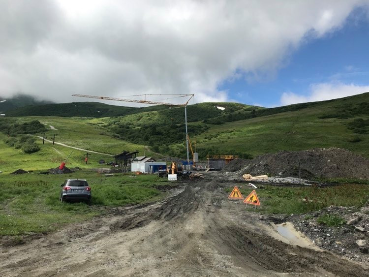

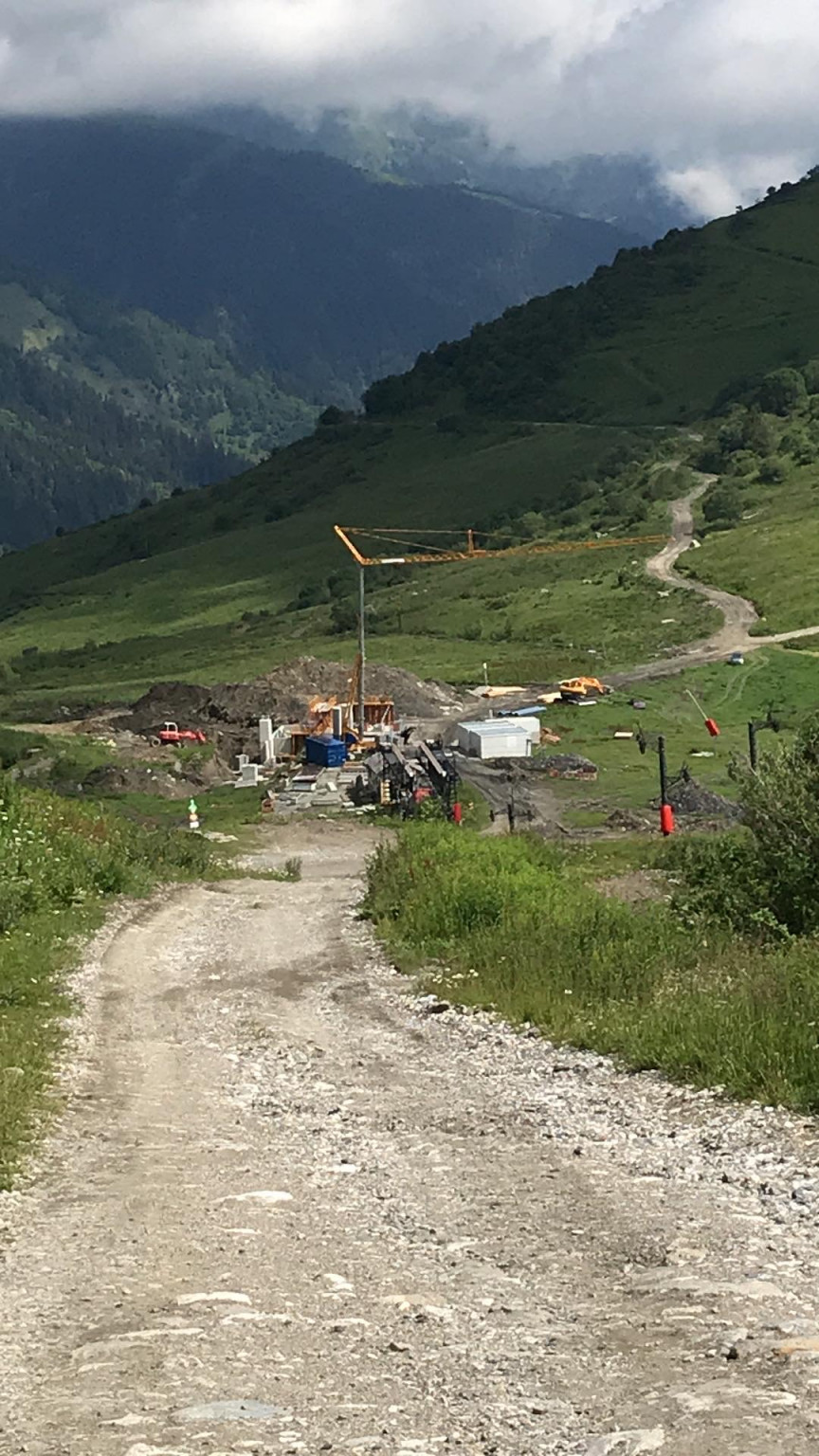

Deux photos prises ce jour de la G1,
la G1 et le P1 est coulée, le bâtiment de commande/toilettes publiques est en cours de coulage

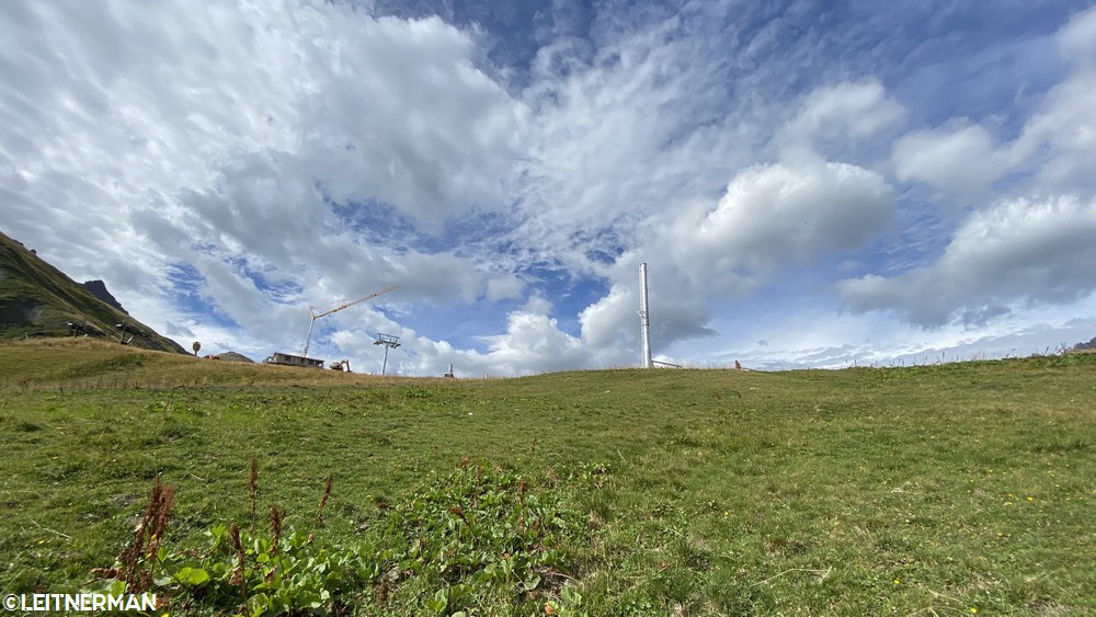

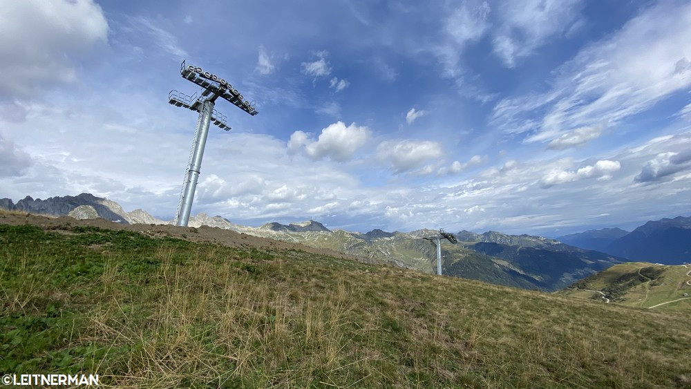

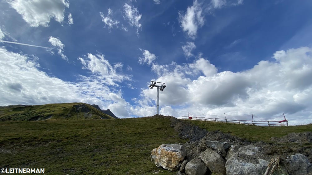

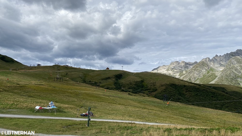

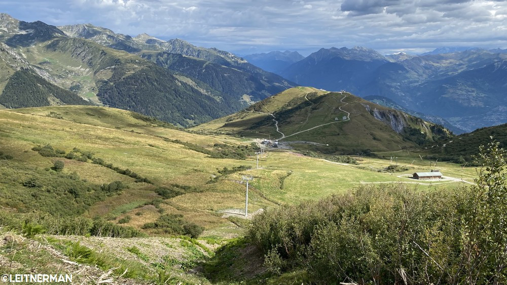

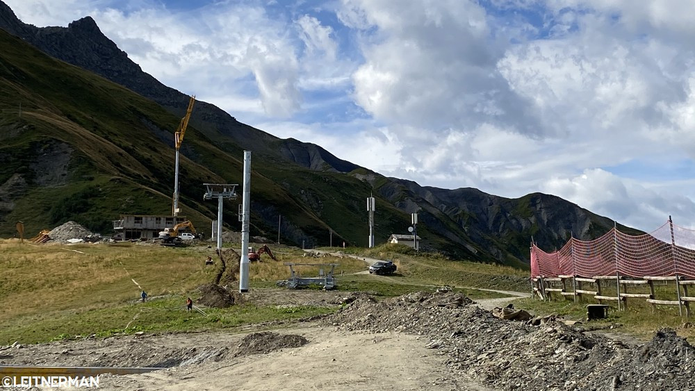

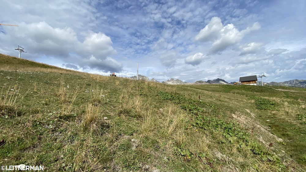

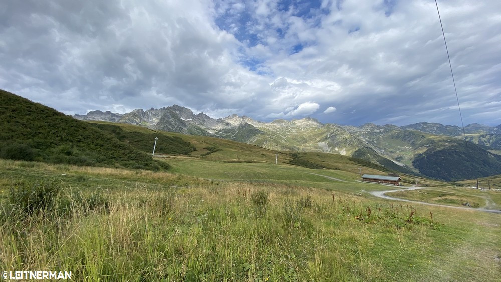

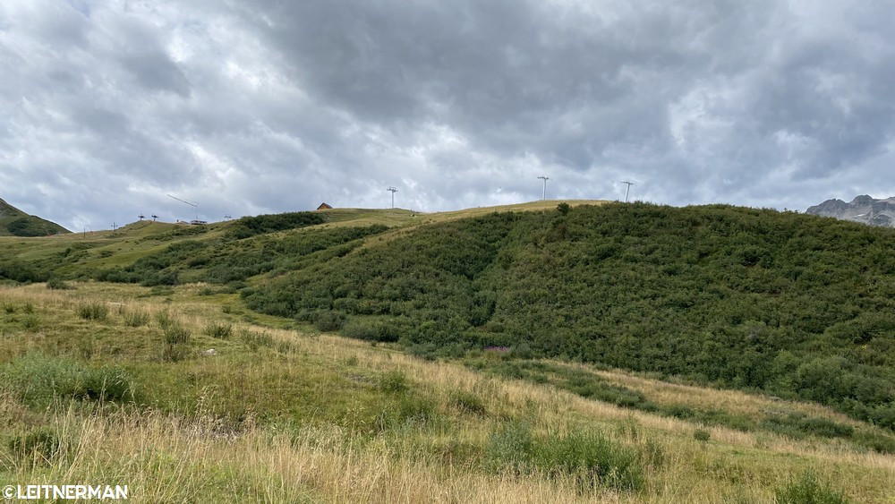

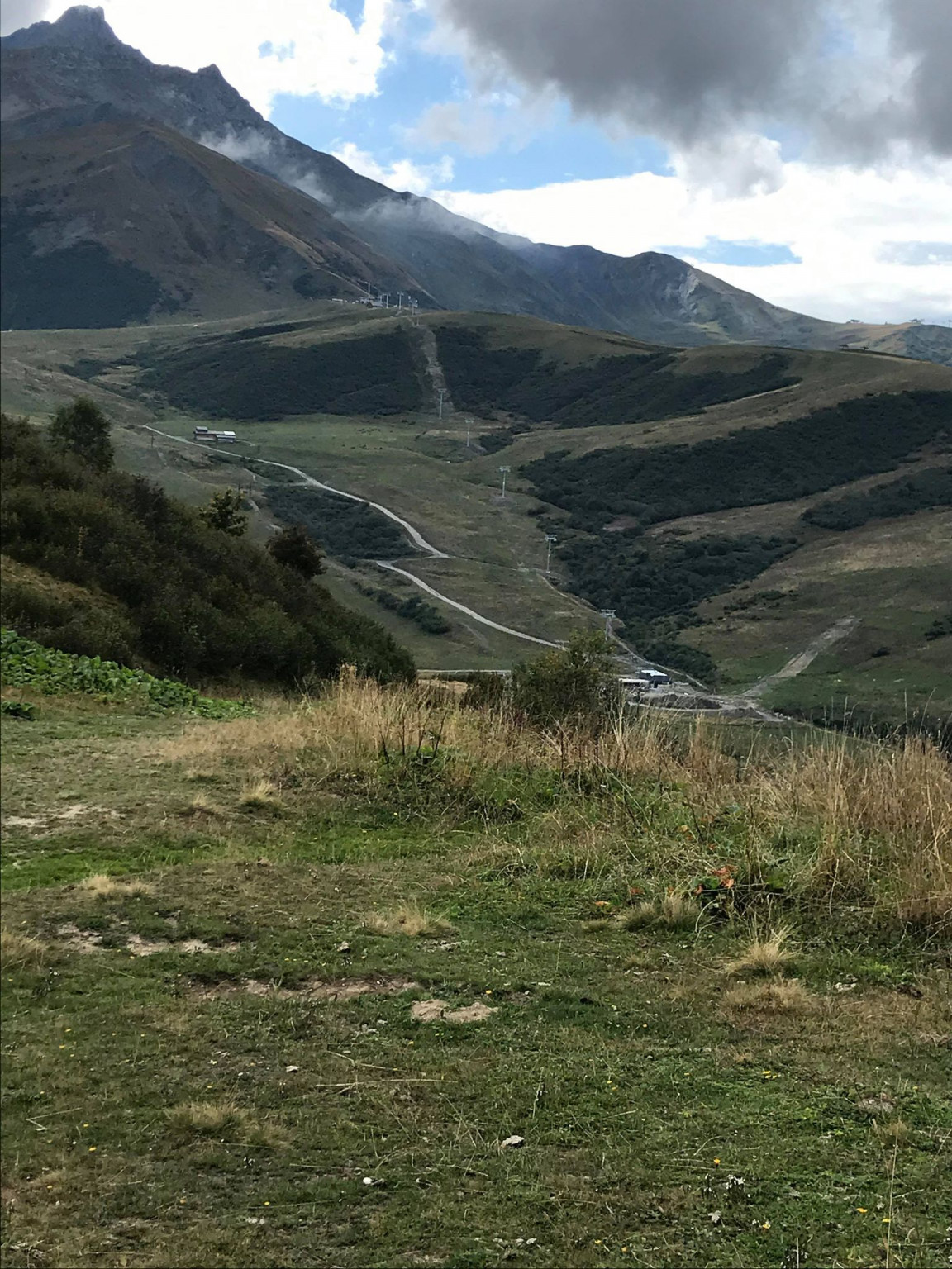

Voici quelques photos du chantier prises ce vendredi 28.08.2020 après l'héliportage des pylônes 3 à 8 :
Vue de la fin de la ligne (pylône 7 à 11) depuis la G2 de l'Altispace.
La partie basse de la ligne jusqu'au sixième pylône.

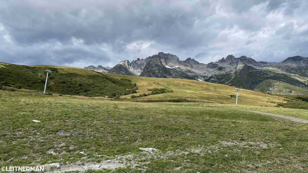

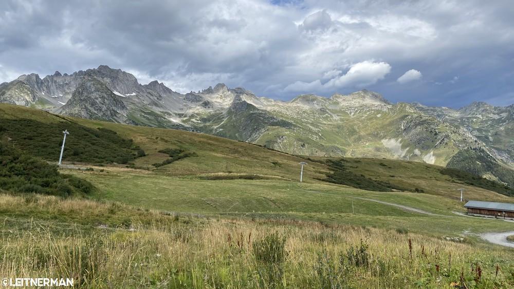

Vue sur les pylônes 4 à 6.

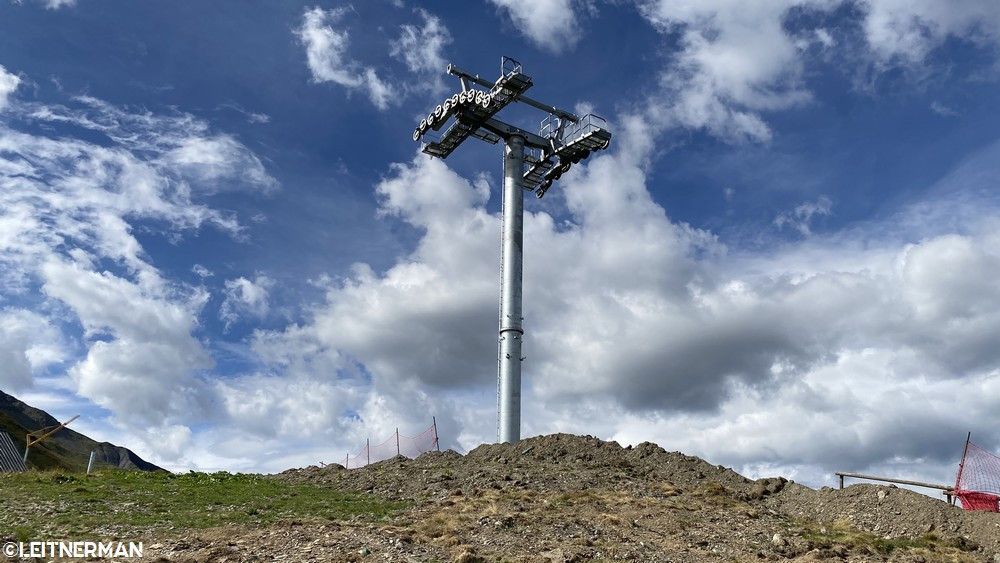

Pylône 5 (10S/8S) et pylône 6 (4S-C/4S-C).

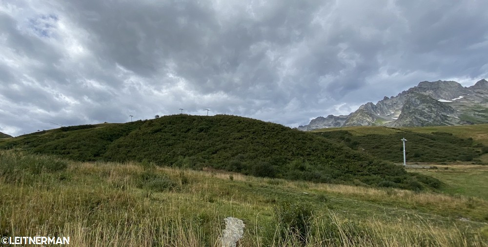

Pylône 6 à 9.
Fin de ligne.
Moitié inférieure de la ligne depuis le pylône 7.

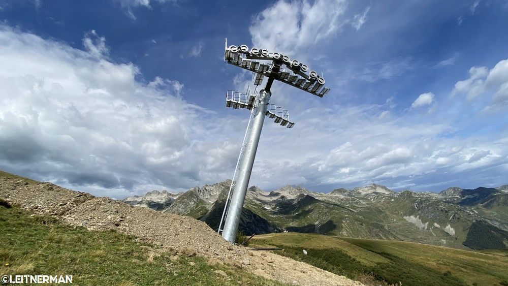

Que voici (10S/8S).
Pylône 7 et 8.

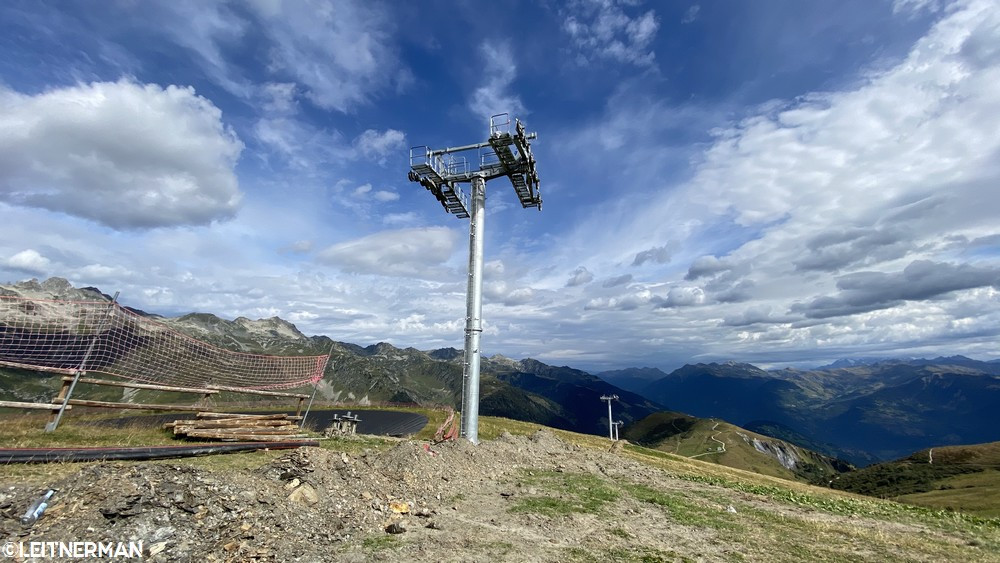

Neuvième pylône.
En se rapprochant de ce dernier (10S/8S).
Les deux derniers pylônes et la gare amont.
Retour sur les pylônes 7 à 9.
Pylônes 9 à 11.
Pylônes 10 et 11.

Belle hauteur, ce P6: j’imagine que c'est pour se passer d'un SC ou d'un enchaînement S puis C.
#12 L'utilisateur est hors-ligne   louislp
  • Messages : 1 222
  • Inscrit(e) : 03-janvier 18
Posté 29 août 2020 - 23:51
Voir le messageGuigui74, le 29 août 2020 - 23:37 , dit :
De ce qu'on m'a dit le P6 est le plus haut pylône de ligne.

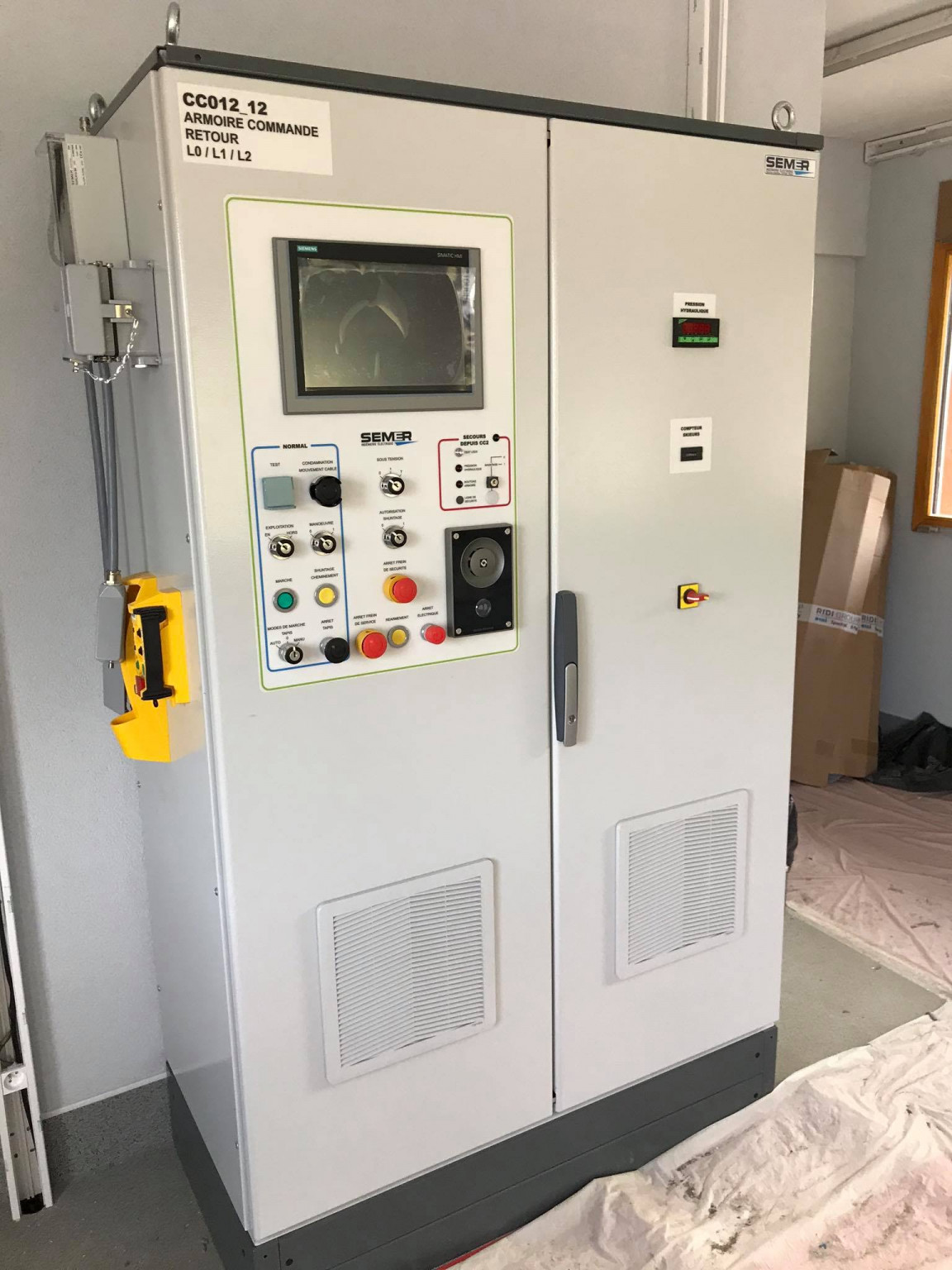

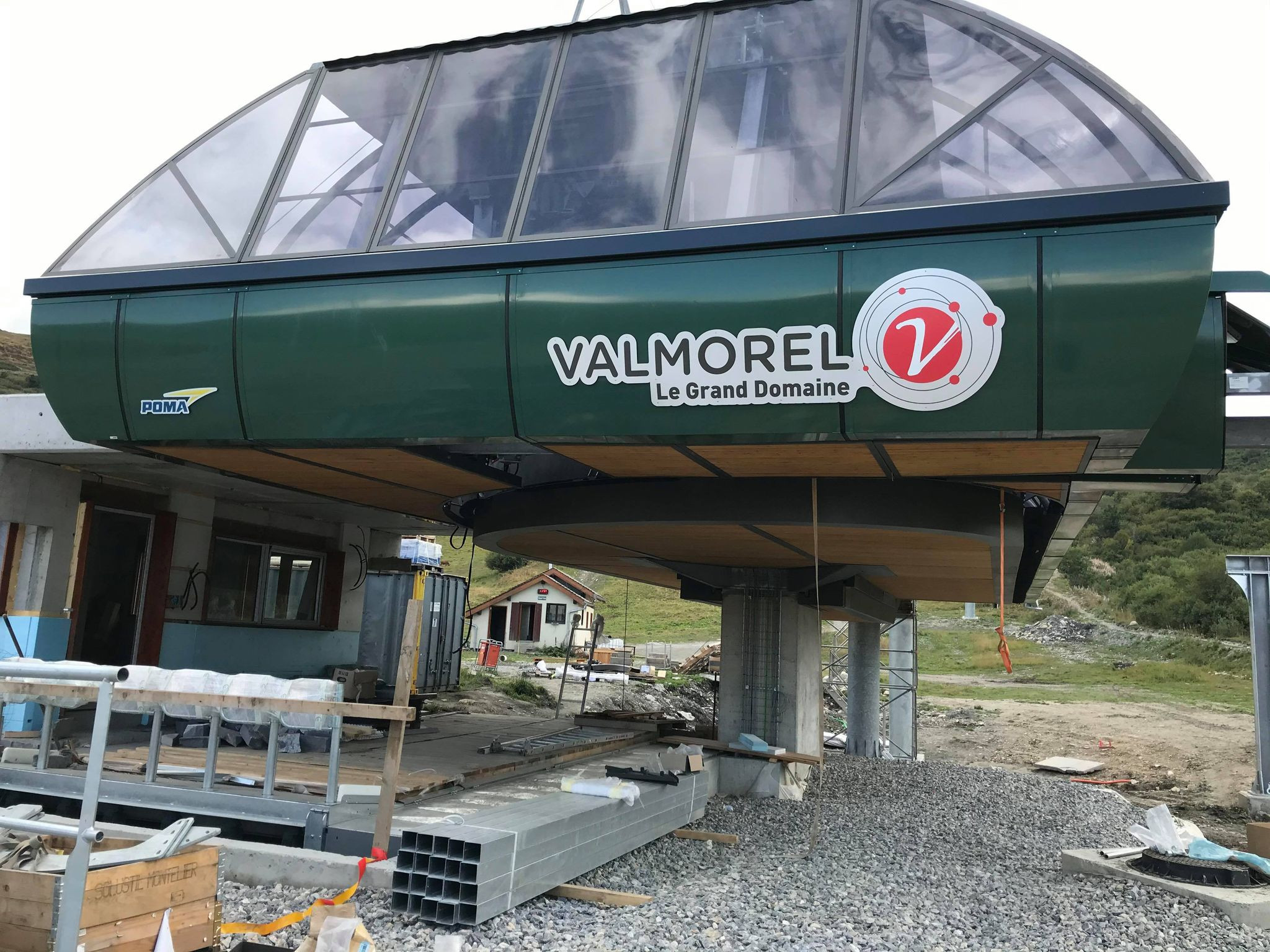

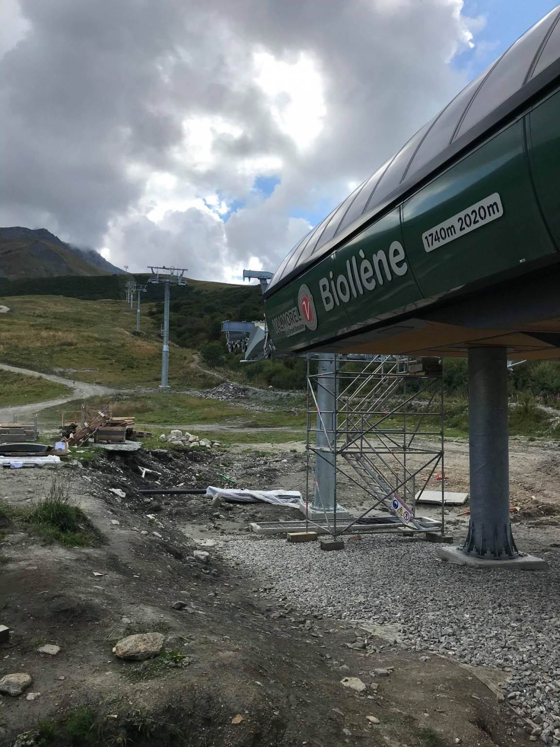

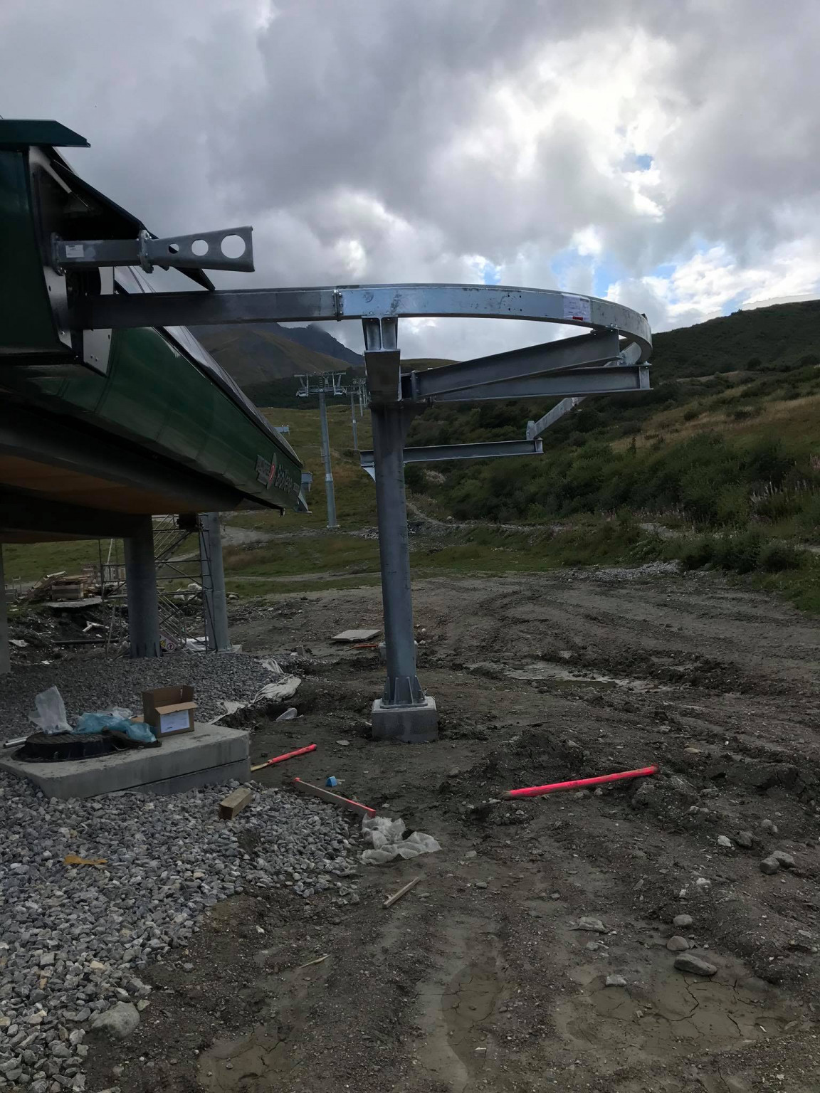

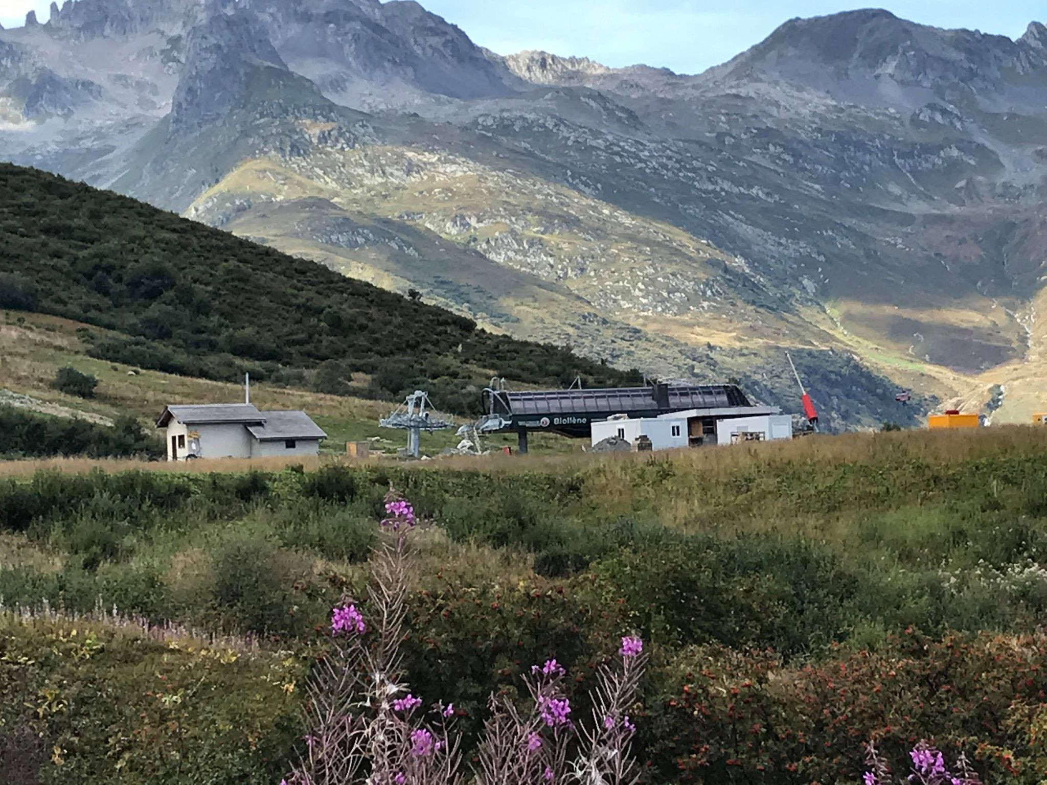

Voici quelques photos de la G1 :
7
#15 L'utilisateur est hors-ligne   Tony le savoyard
  • Messages : 2 993
Posté 14 septembre 2020 - 16:31

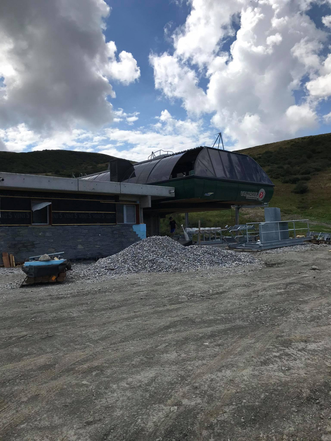

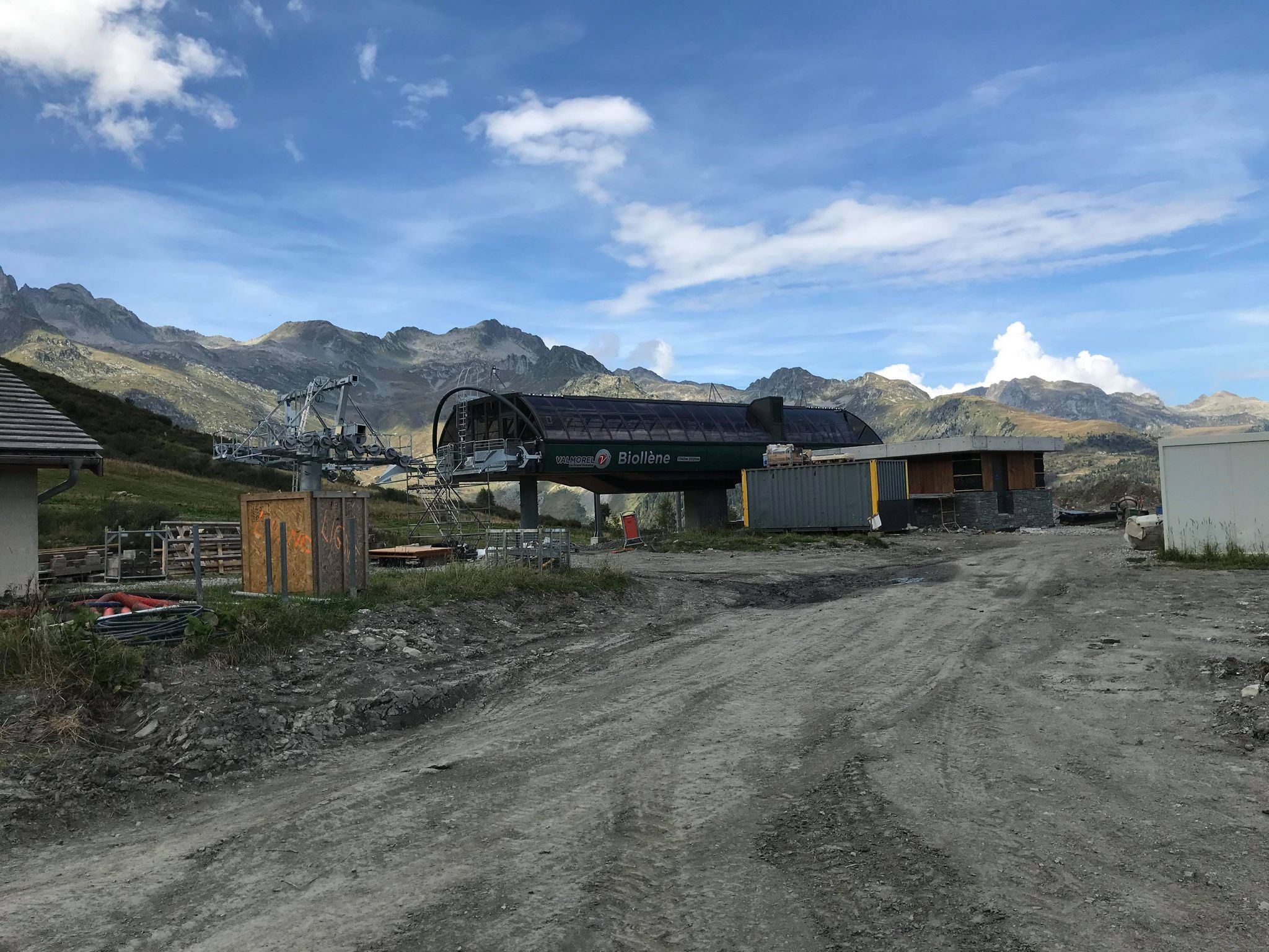

Voici la suite des photos de la G1 :
Bonne soirée. :)

La partie haute de la ligne vue du sommet de Beaudin.
La ligne au niveau du pylône 10.
