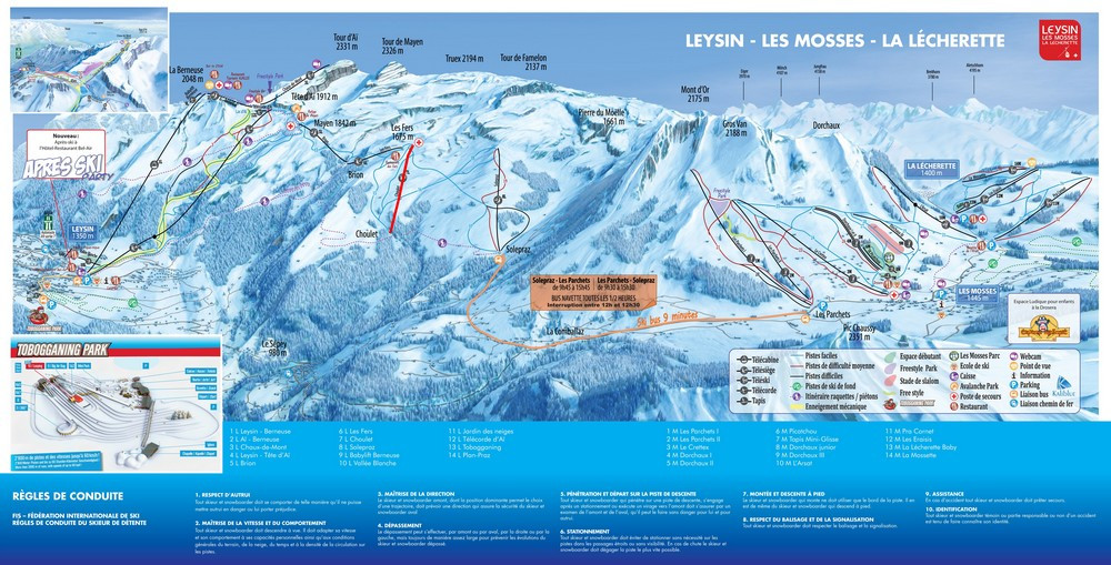

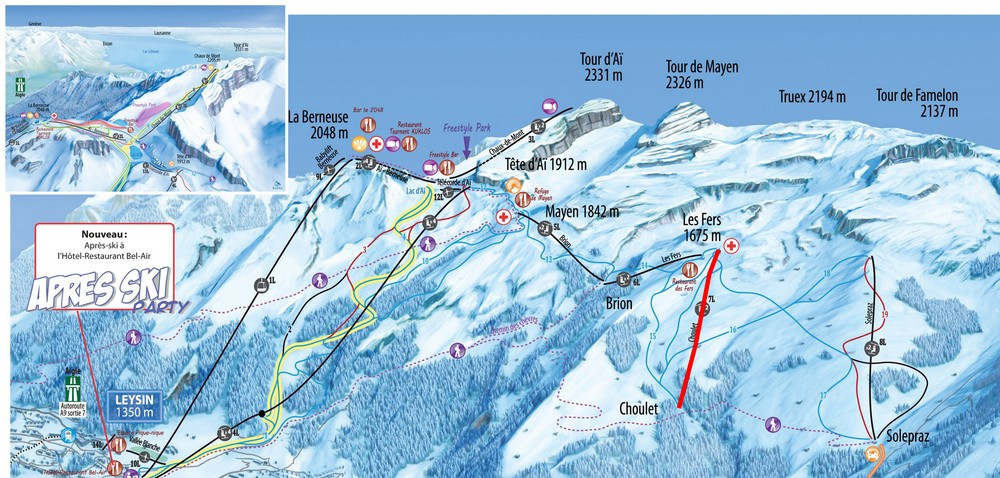

Situation de l'appareil
Situation du télésiège au niveau du plan des pistes général de Leysin - Les Mosses - La Lécherette
Situation au niveau du plan de Leysin

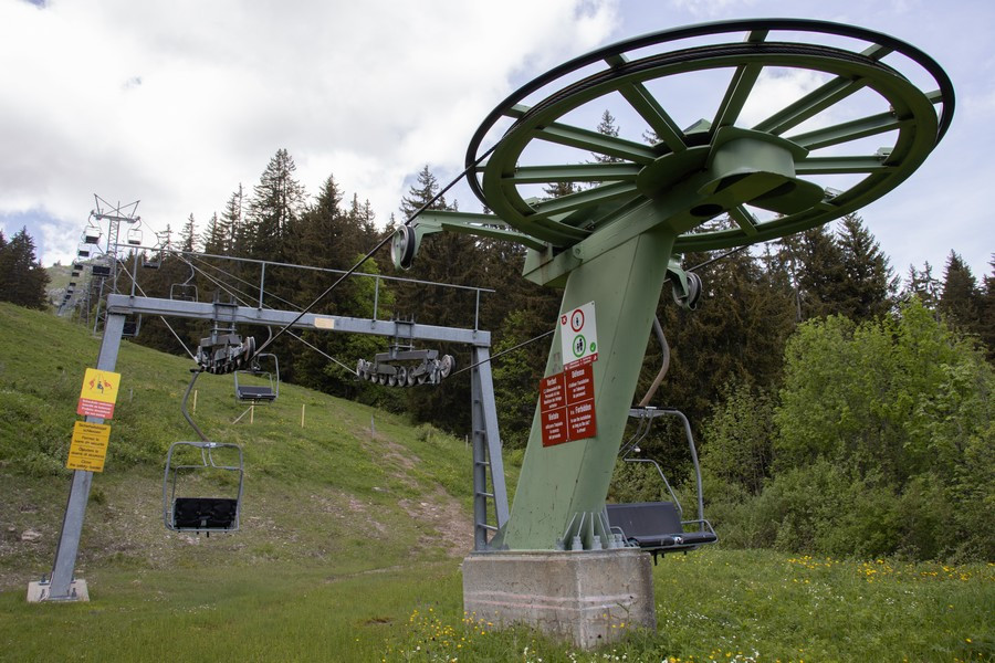

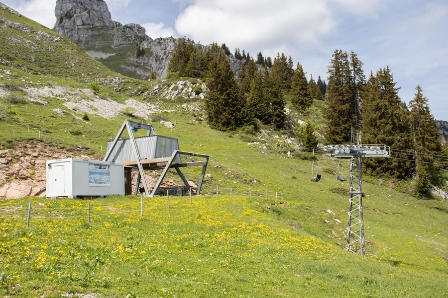

Gare aval

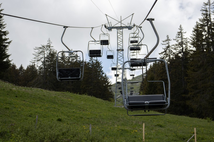

Vue sur la ligne

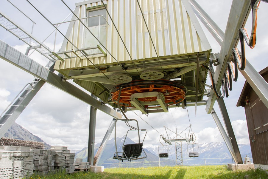

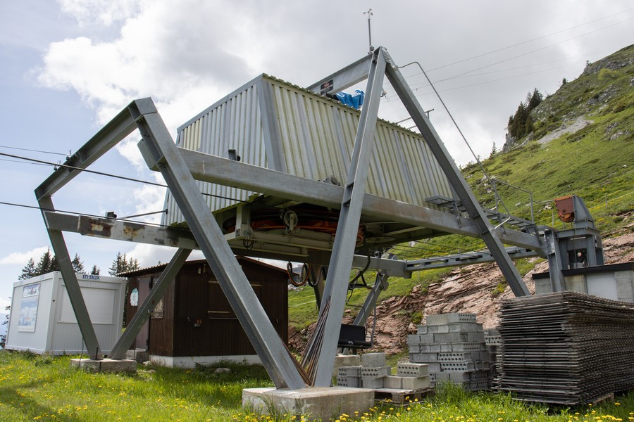

Gare amont motrice-tension

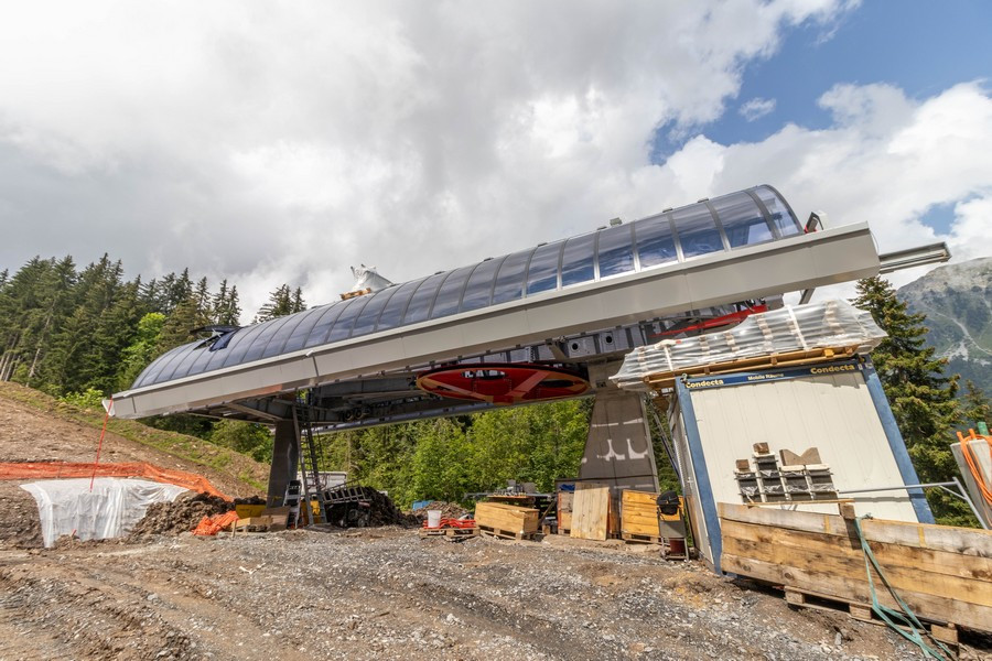

État du chantier au 22 août 2021 :

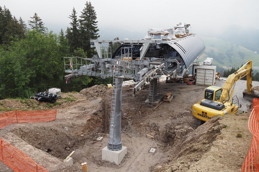

La gare aval est montée, il manque encore les faces avant, arrière et sous-face de la couverture. Les massifs des pylônes ont l'air d'être tous terminés. La gare amont est prête pour son montage, les éléments sont arrivés à proximité. Je n'ai pas vu où ils ont stockés les pylônes et les têtes qui doivent être en cours de montage ou prêtes pour l'héliportage.

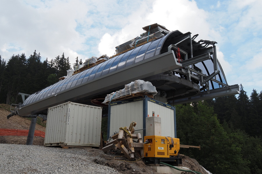

Gare aval
Contour de la gare aval, avec la présence d'une petite voie de garage/stockage de la benne de service

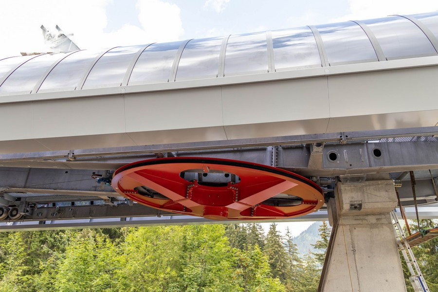

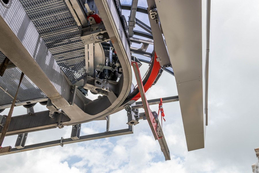

Poulie retour-tension
Aiguillage vers une voie de "garage"

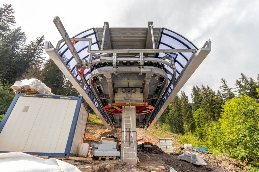

Extrémité de la gare sans sa couverture

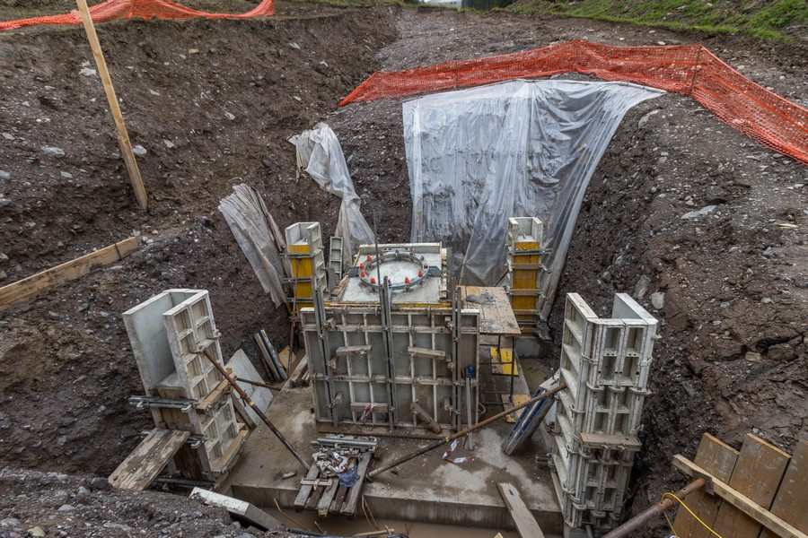

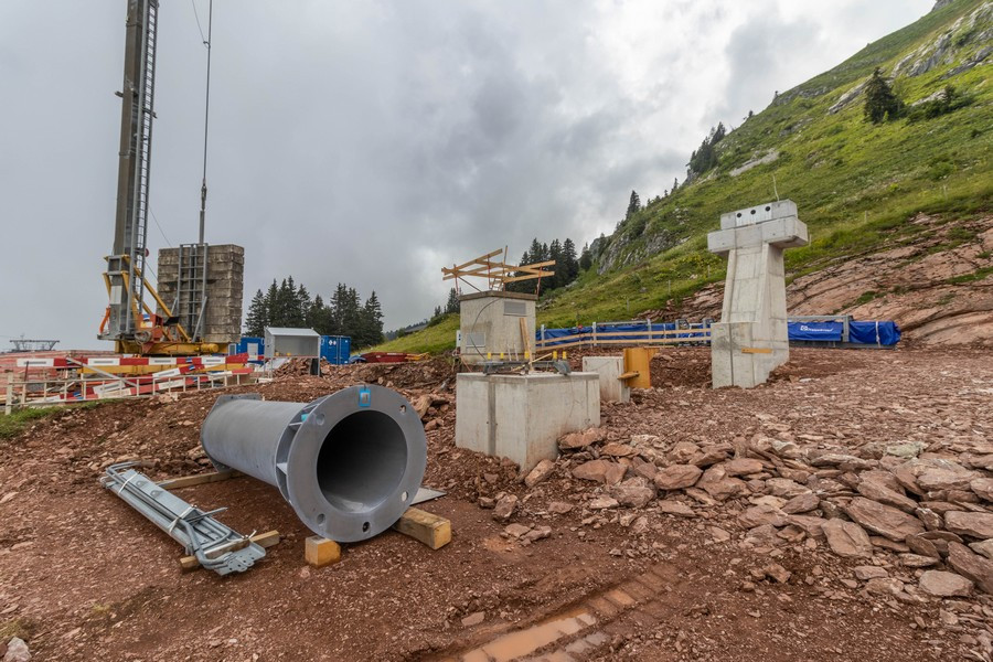

Massif du P1 encore coffré, mais le béton a été coulé

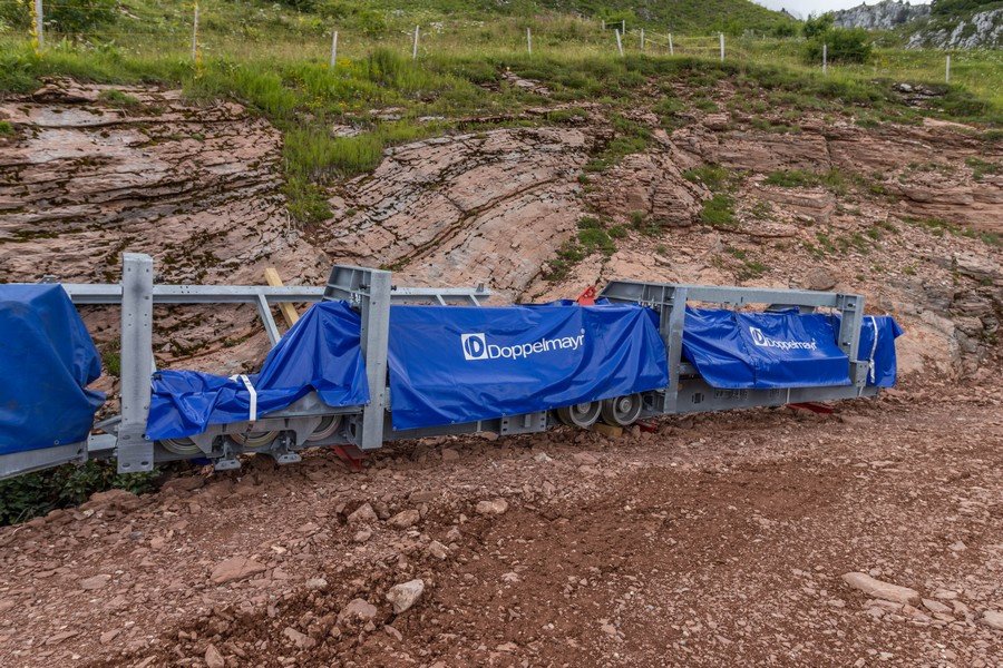

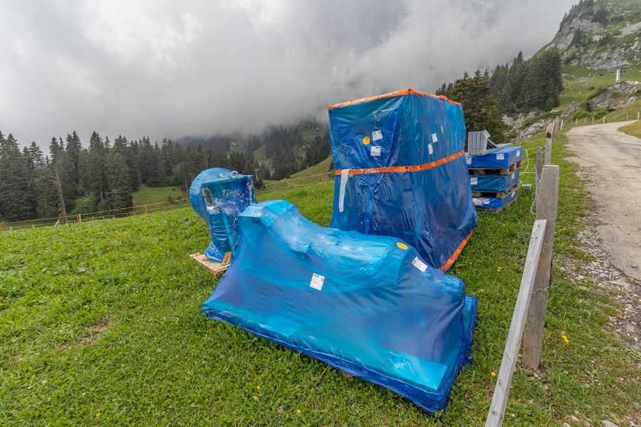

Moteur, réducteur et central hydraulique des freins sont stockés proche de la gare amont
Le massif principal de la gare amont est terminé

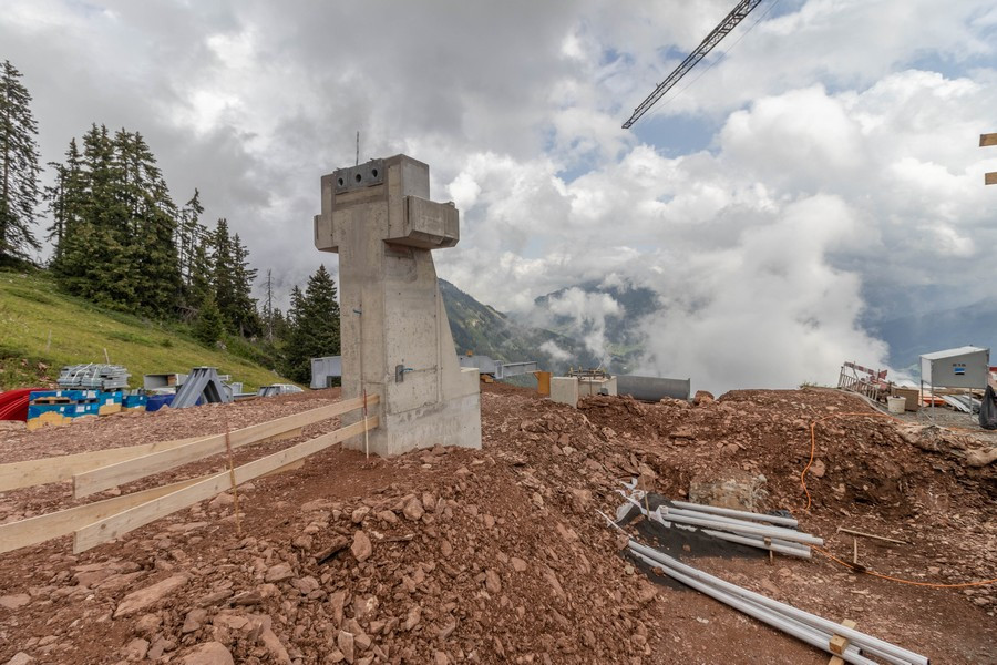

Le fût avant de la gare est prêt à être mis en place

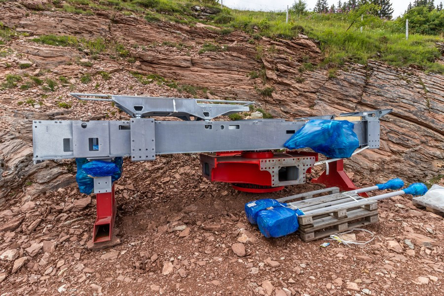

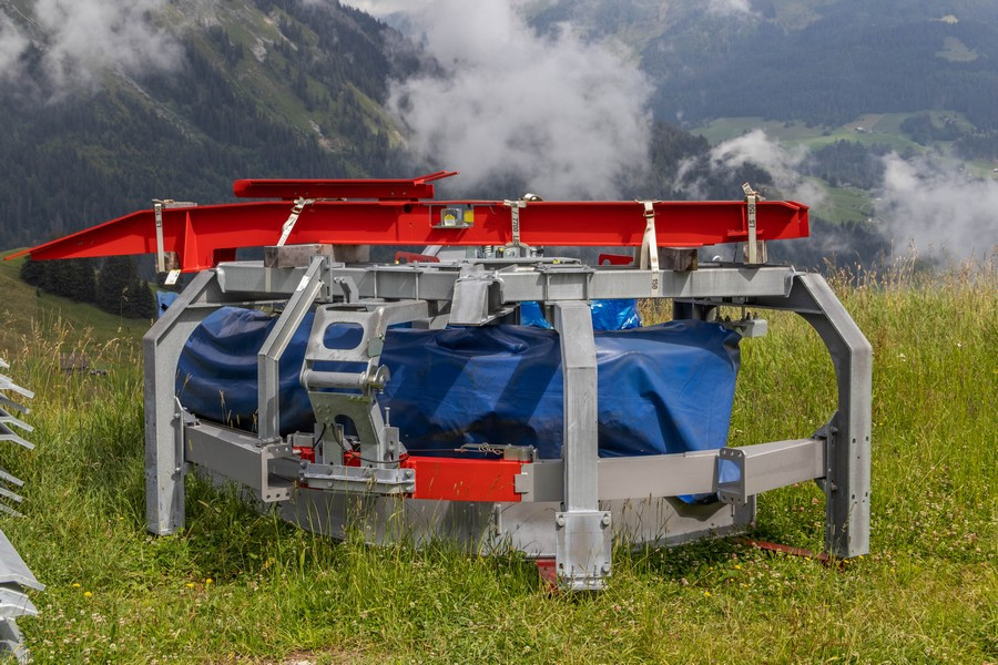

Lorry pour la poulie motrice, le réducteur et le moteur

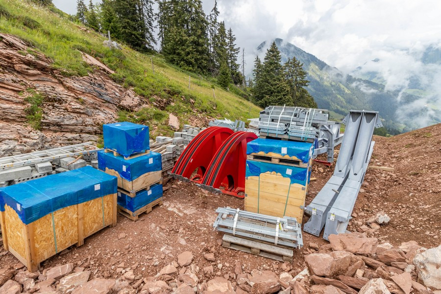

Éléments pour la gare, avec notamment la poulie en 4 parties

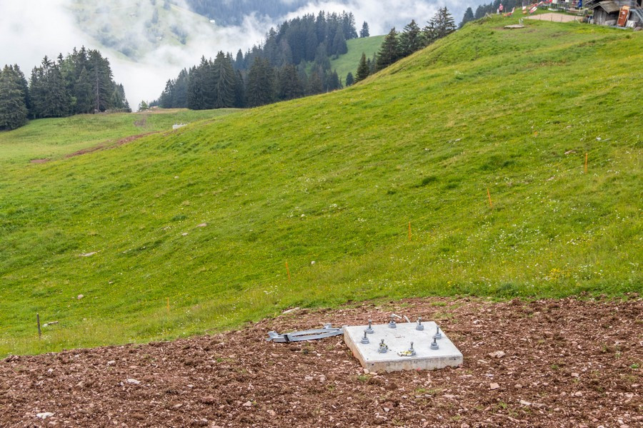

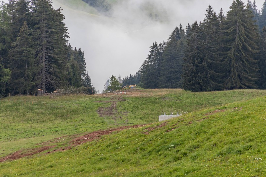

Massif du dernier pylône terminé
Vue plus éloignée avec aussi des massifs terminés et remblayés

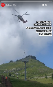

@Cookie, merci pour la création de ce sujet. D'après la page instagram de Télé-Leysin (et le bruit d'hélico :) ), une partie des pylônes sont en cours d'assemblage.
Miniature(s) jointe(s)
  • Image attachée: Screenshot 2021-08-24 at 14.29.00.png

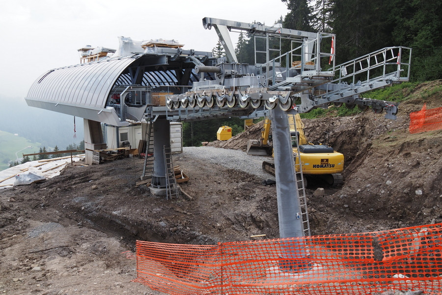

Gare aval
Le P1 a été installé.
La face frontale avant de la couverture n'est pas encore mise en place.
Même chose de l'autre côté.

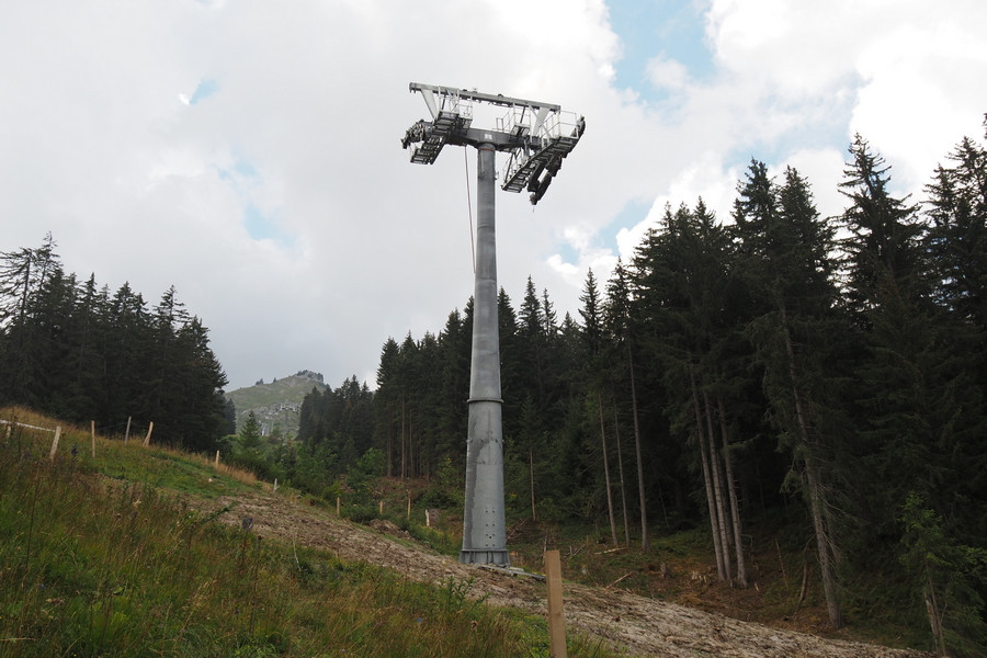

Le P2.

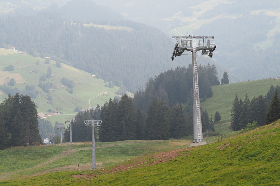

La quasi-totalité de la ligne jusqu'au P7. On distingue la gare de départ au fond.

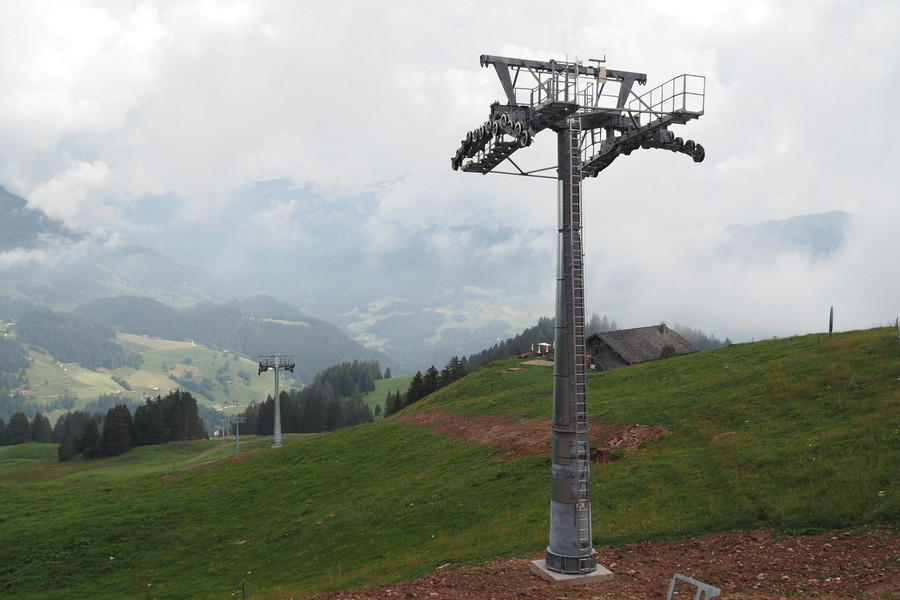

Le P8, dernier pylône de la ligne.

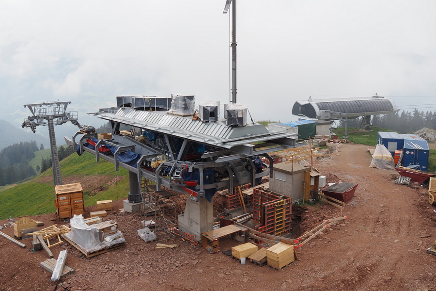

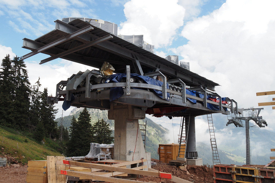

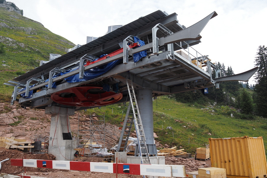

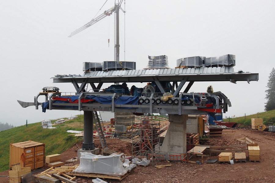

Gare amont

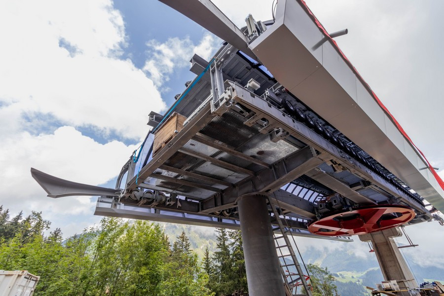

La mécanique et le toit de la gare sont en place.
Vue de derrière avec le contour.
La gare amont avec celle du TSD4 Le Fer-Brion-Tête d'Aï construit en 2017.

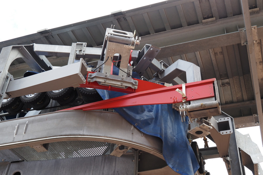

Présence d'un aiguillage.

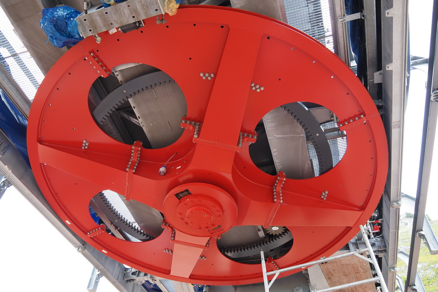

La poulie motrice typique de la gamme Uni-G.
Pour finir, une vue latérale. On remarque la présence du moteur et du réducteur encore emballés.

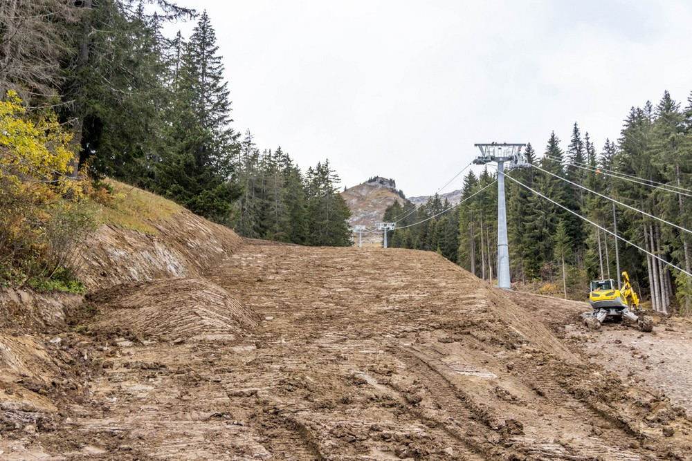

L'arrivée de la piste a été améliorée
Vue sur le ralentisseur où des travaux de terrassements sont encore en cours

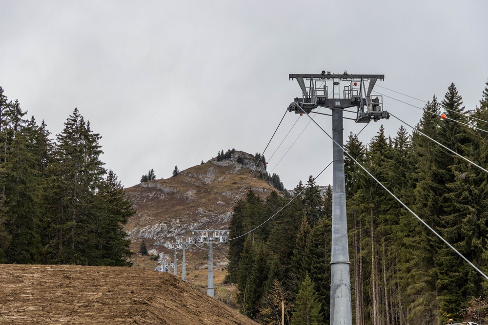

Zoom sur la ligne

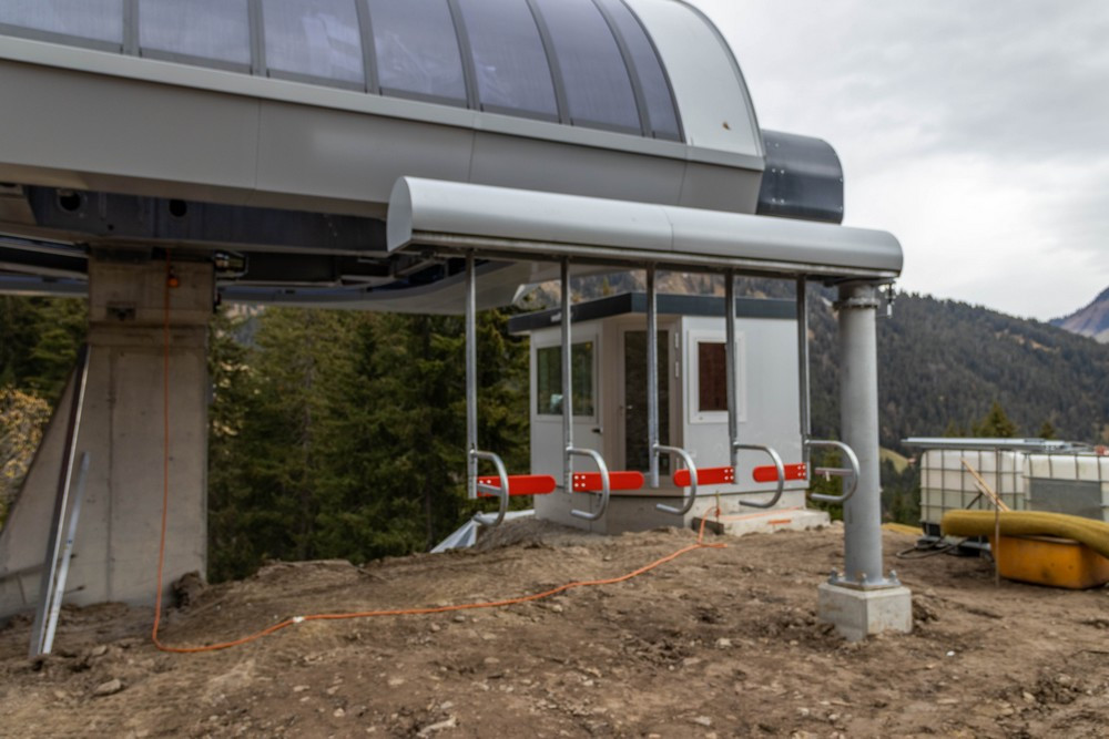

Portillons de cadencement (désolé pour la mise au point ratée..)

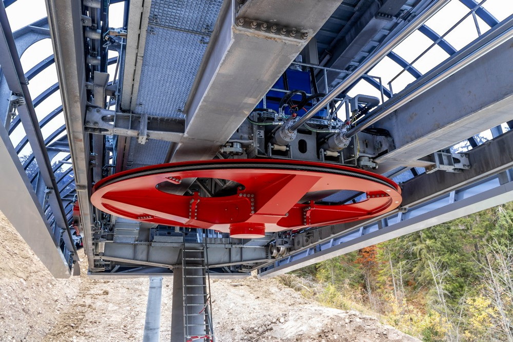

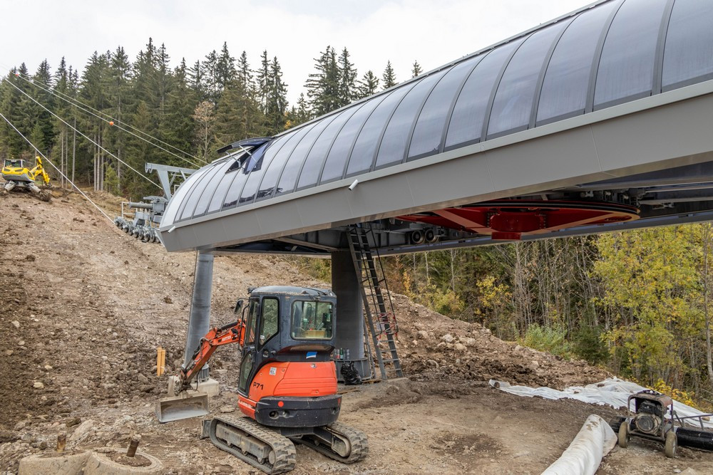

Poulie retour-tension visible. La gare restera apparemment sans sous-face

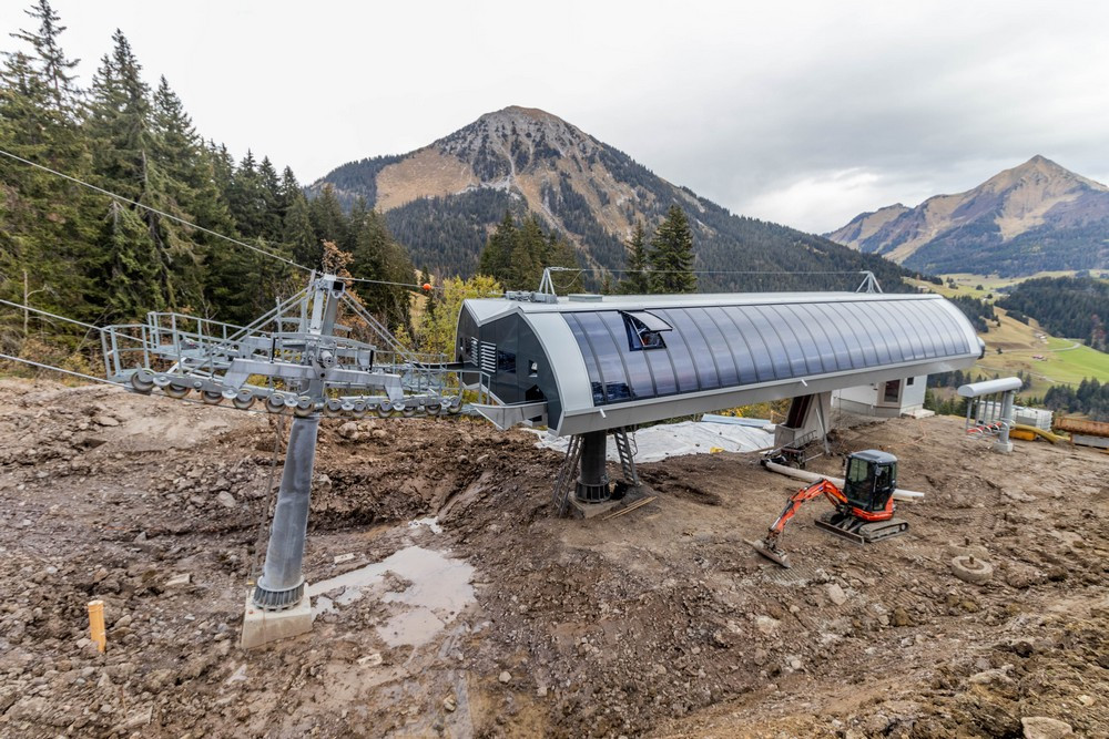

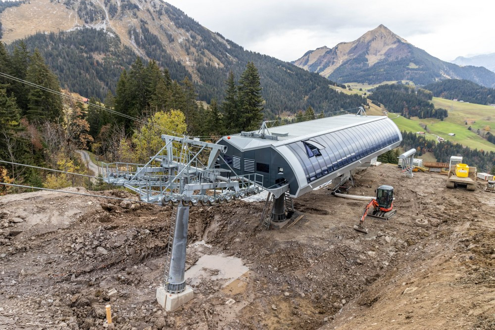

Gare aval et pylône 1

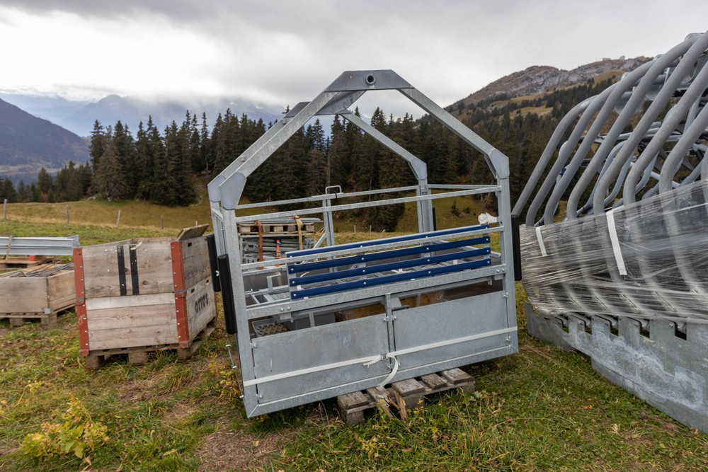

Véhicule de service, avec une banquette qui rappelle les anciens sièges Städeli

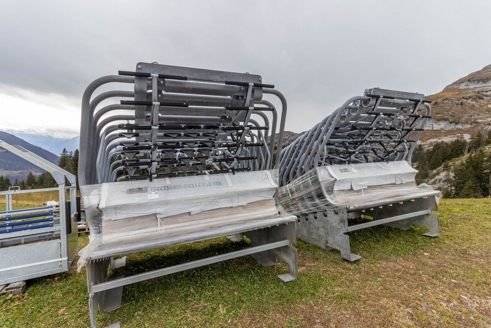

Sièges 4E98-SA

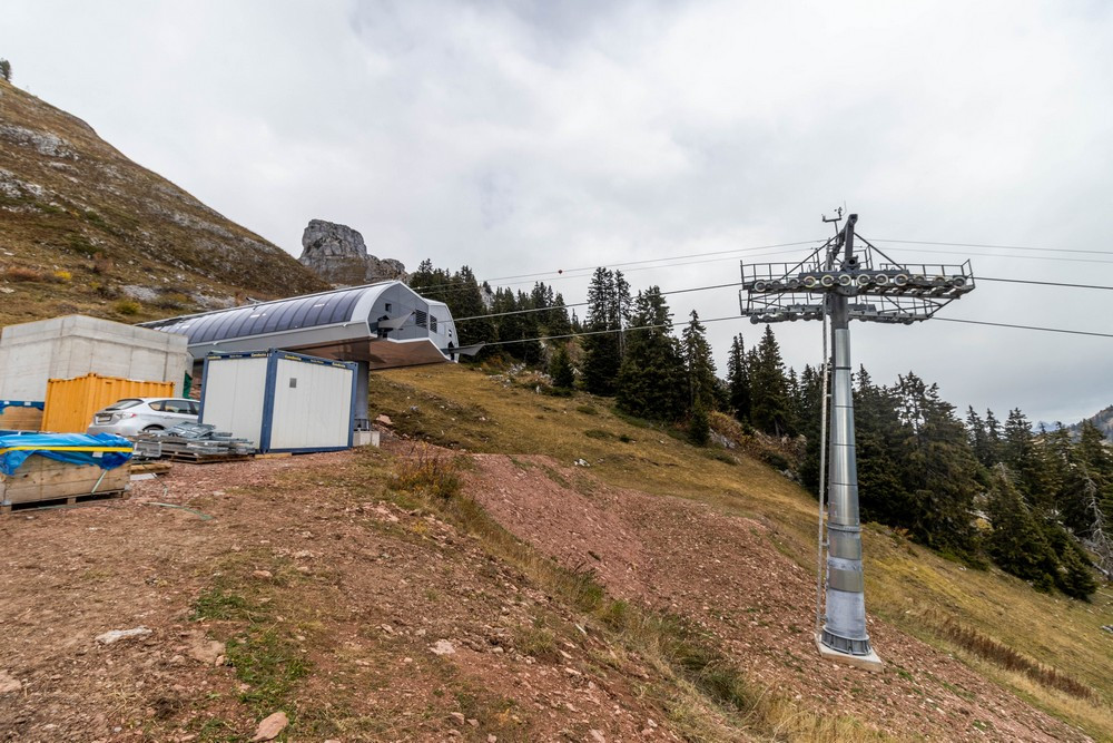

Gare amont et dernier pylône

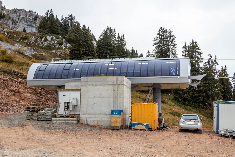

Gare amont motrice-fixe
