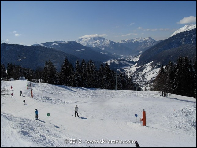

Le plateau de la Joyère : un cadre idéale pour le ski en famille et les débutants

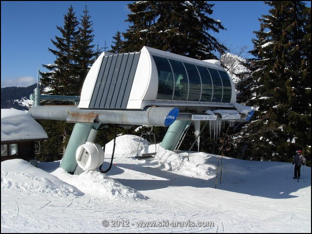

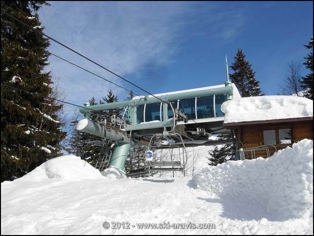

La gare était située à l'écart du domaine skiable, à 1324 mètres d'altitude entre les plateaux du Rosay et de la Joyère. Elle était constituée d'une simple poulie de retour fixe au lieu de la gare motrice-tension habituelle car la zone où elle était située est particulièrement marécageuse.

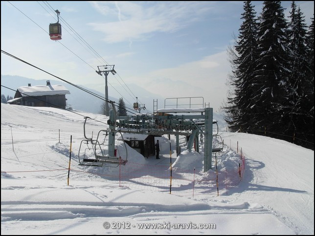

La gare aval vue en arrivant du plateau de la Joyère :
Et en arrivant de la piste des Trolles :
Vues sur la gare et le pylône 1 :

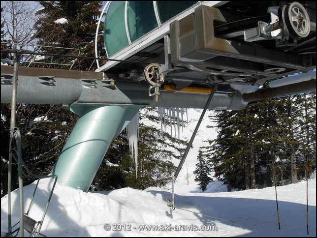

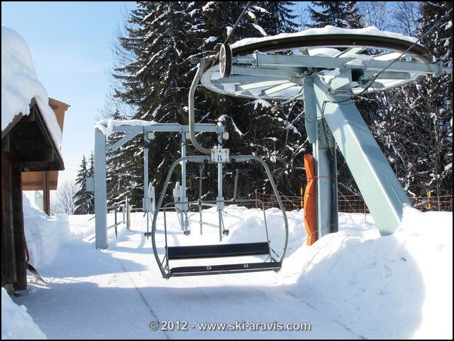

La poulie retour et un siège vue de l’embarquement :

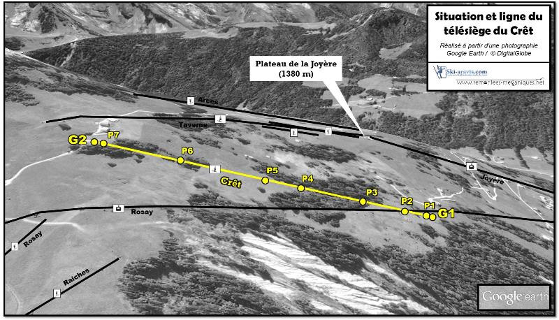

La ligne comportait 7 pylônes numérotés de 1 à 7. Dans l'ordre de la montée, cela donnait :
  • P1 : 16C/16C
  • P2 : 6S/4S
  • P3 : 2S8C2S/2S8C2S
  • P4 : 6S/6S
  • P5 : 6S/4S
  • P6 : 6S/4S
  • P7 : 8S/6S

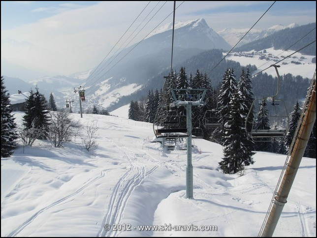

Vues sur la ligne :
Vue aérienne de la ligne avec l'emplacement des pylônes :
Le début de la ligne avec la montée dans le bois :

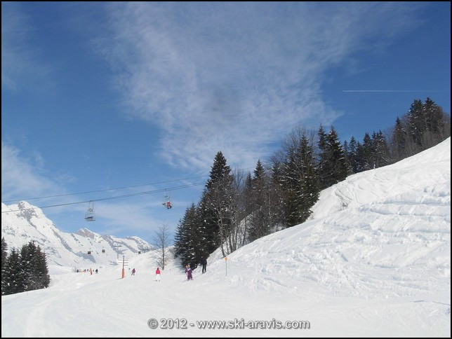

Le croisement avec la télécabine du Rosay, vue de la piste des Trolles :
Le milieu de la ligne :
Le milieu de la ligne vue depuis le croisement entre les pistes l'Azalée et les Trolles :
Le survol de la piste de liaison l'Azalée par le télésiège du Crêt :

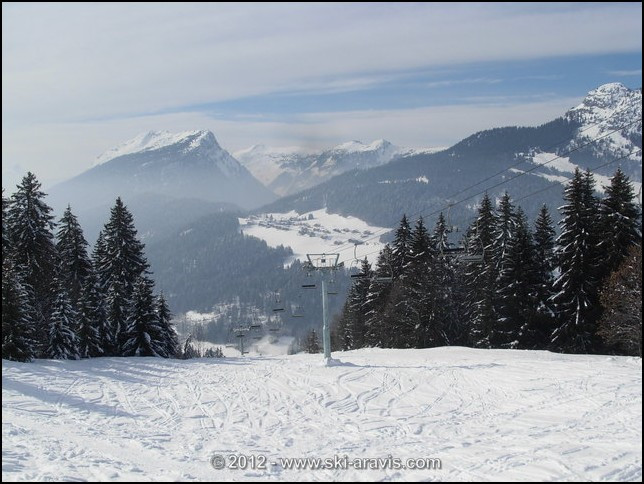

Le haut de la ligne avec le Roc des Arces au fond à droite :
La seconde partie de la ligne :
Le sommet de la ligne avec le Roc de Charmieux en arrière-plan :

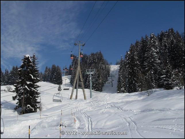

Portée entre les pylônes 1 et 2 (on passe sous la télécabine au niveau du pylône 2) :

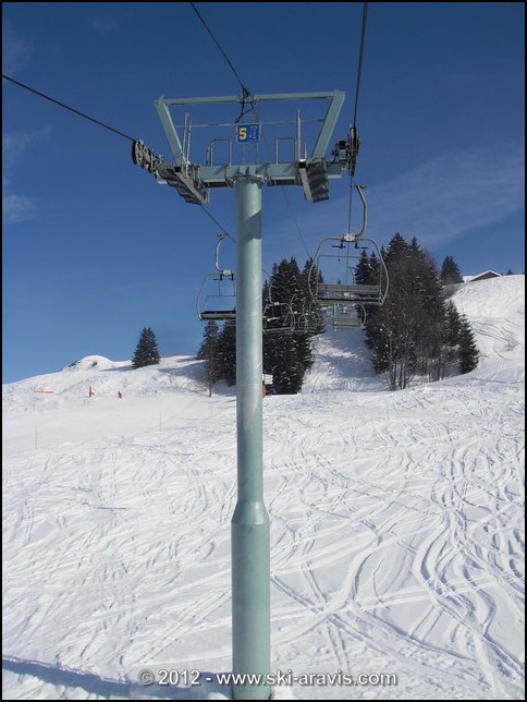

Pylône 5, la ligne s'est rétablie :

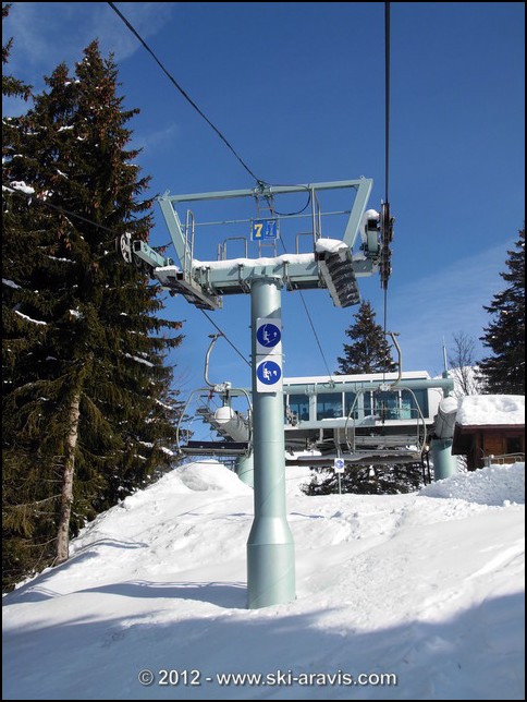

Pylône 7 d'arrivée :

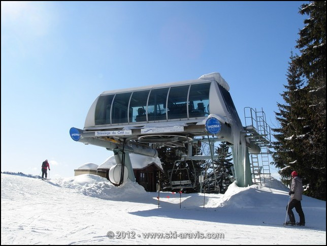

La gare était située en amont du plateau du Rosay, à 1516 mètres d'altitude près de l'arrivée du télésiège de la Taverne. Elle se composait de deux pieds supportant une structure dans laquelle se trouvait l'entrainement de l'installation, composé du moteur électrique principal et du moteur thermique de secours. Cette gare assurait également la tension de l'installation grâce à deux vérins situés sous la partie mobile de la gare. Le poste de conduite principal se trouvait ici, accolé à la gare.
Vues de la gare :
Vue sur l'encagement de la poulie motrice et l'un des vérins de tension (en jaune) :

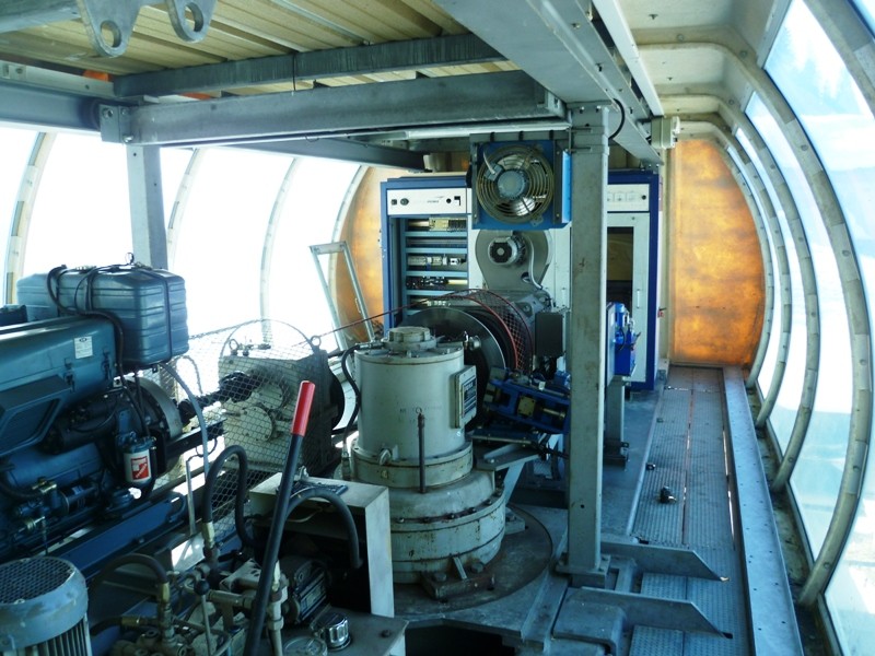

Voici une mise à jour technique de cette installation :
Commençons par monter dans la gare. Vue générale :

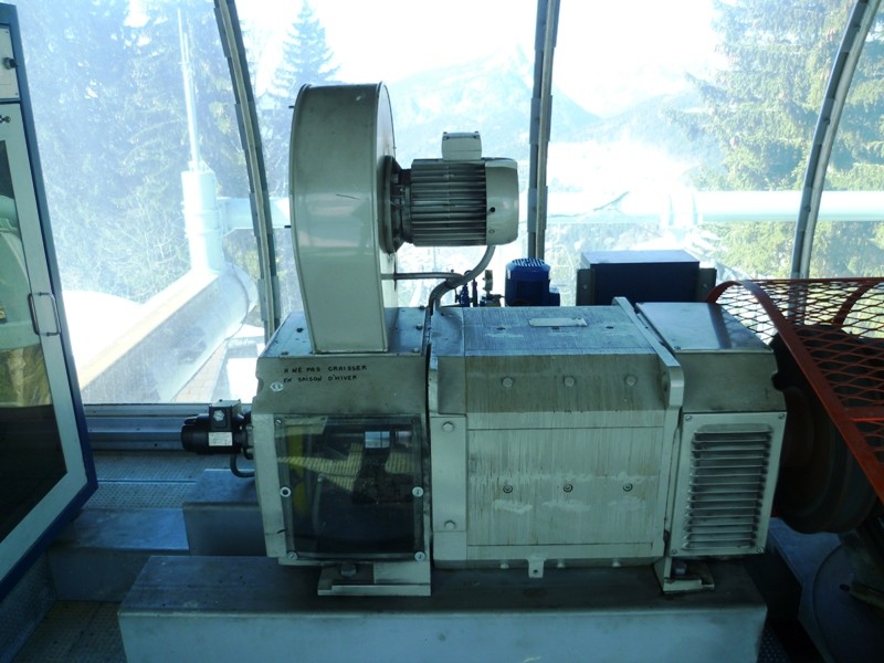

L’installation était entrainée par un moteur à courant continu :

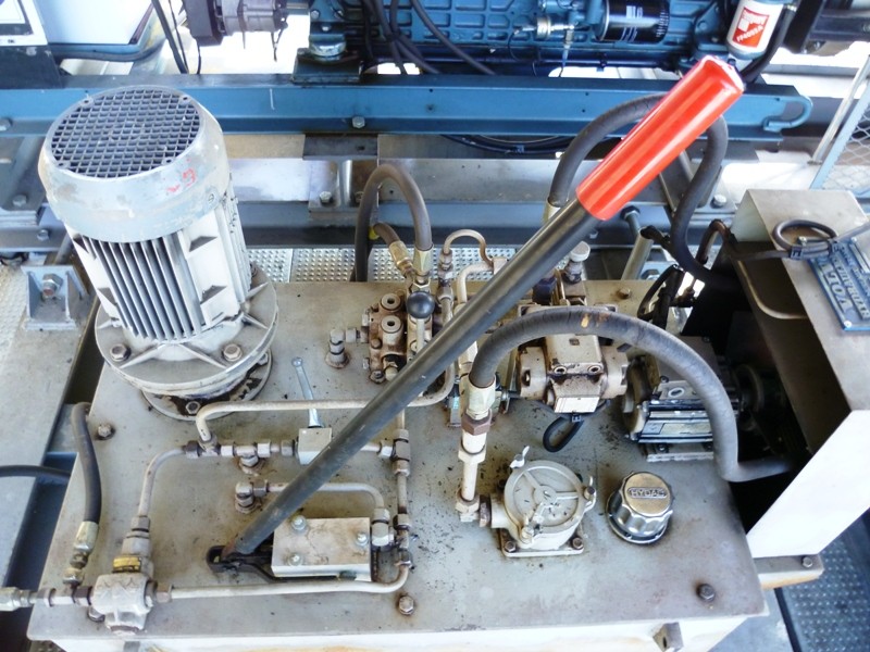

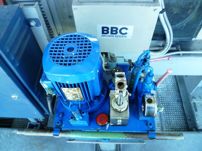

Juste à coté, on retrouvait la centrale hydraulique du frein d'urgence :

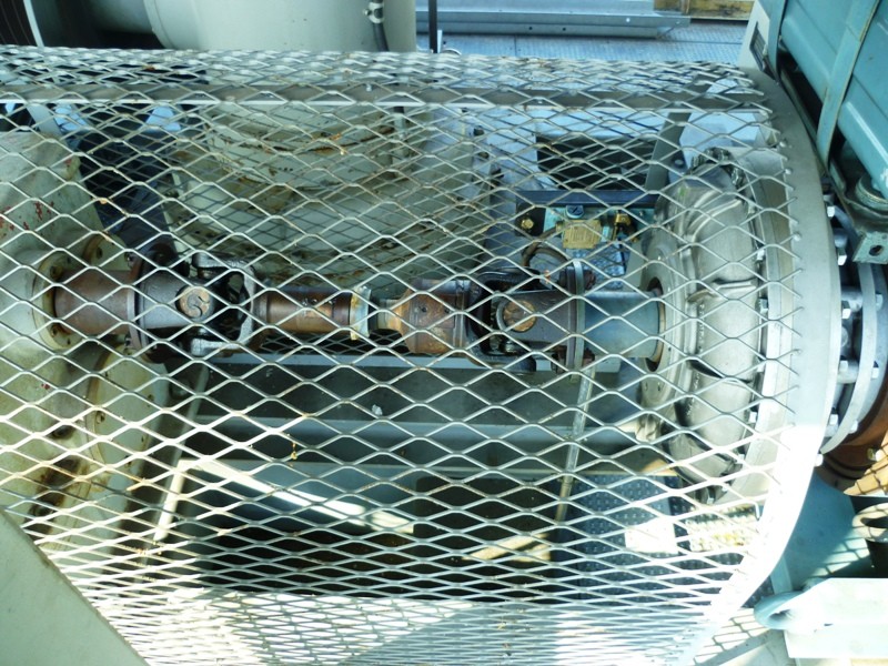

A la sortie du moteur, il y avait un coupleur ainsi qu'un cardan menant au sélecteur :
Vue sur le sélecteur :
Vue sur la liaison entre le sélecteur et l'arbre rapide :

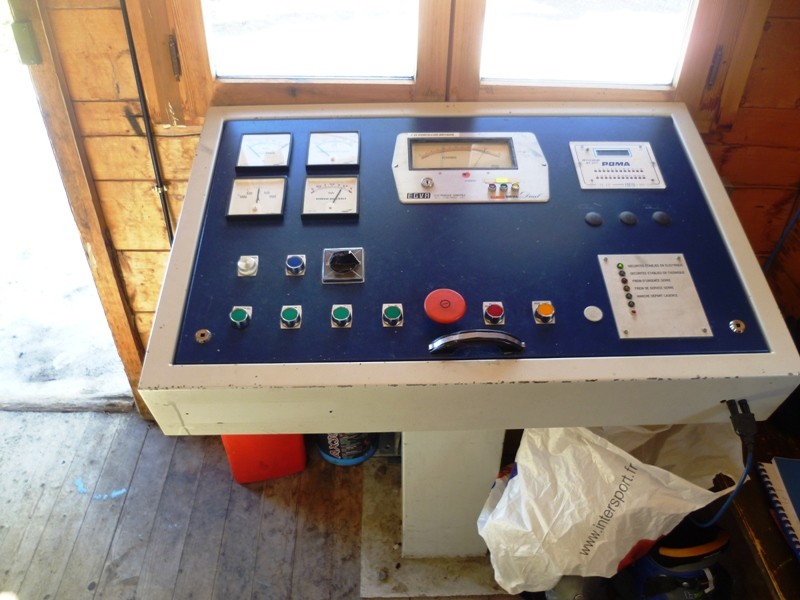

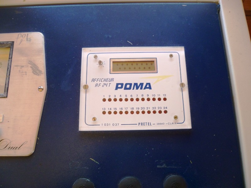

Passons à la partie commande. il y avait un pupitre de commande présent dans le chalet du conducteur permettant de retrouver les différents boutons de commande du télésièges ainsi que différents voyants et appareils permettant de surveiller le télésiège :
On y retrouvait entre autre les mesures de vents ainsi que la mesure de vitesse et de l'intensité consommé par le moteur,
Le groupe de sécurité de la ligne,
Un afficheur listant les défauts du télésiège,

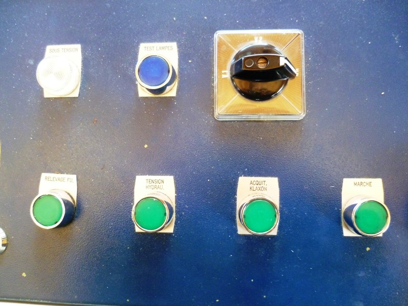

Les différents boutons de commande,
Et les différents états du télésiège :

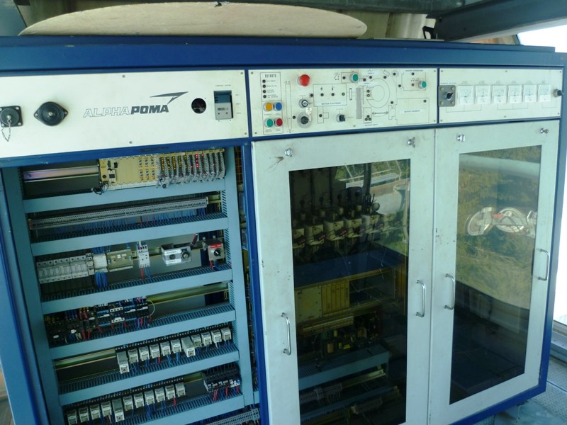

Dans la gare, on retrouve les armoires de puissance et de relayage :
Zoom sur le synoptique de la machinerie :
