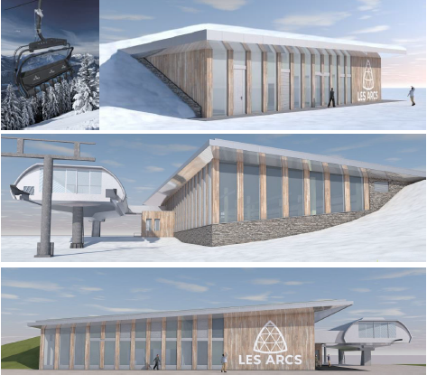

A noter que le garage sera en G1 et non en G2. (On peut voir qu'il sera dans le même style que la Tc Villards)
Il comprendra un hall d'accueil, toilettes publiques, une usine a neige.

Image d’intégration G1: (Document de l'enquête publique)

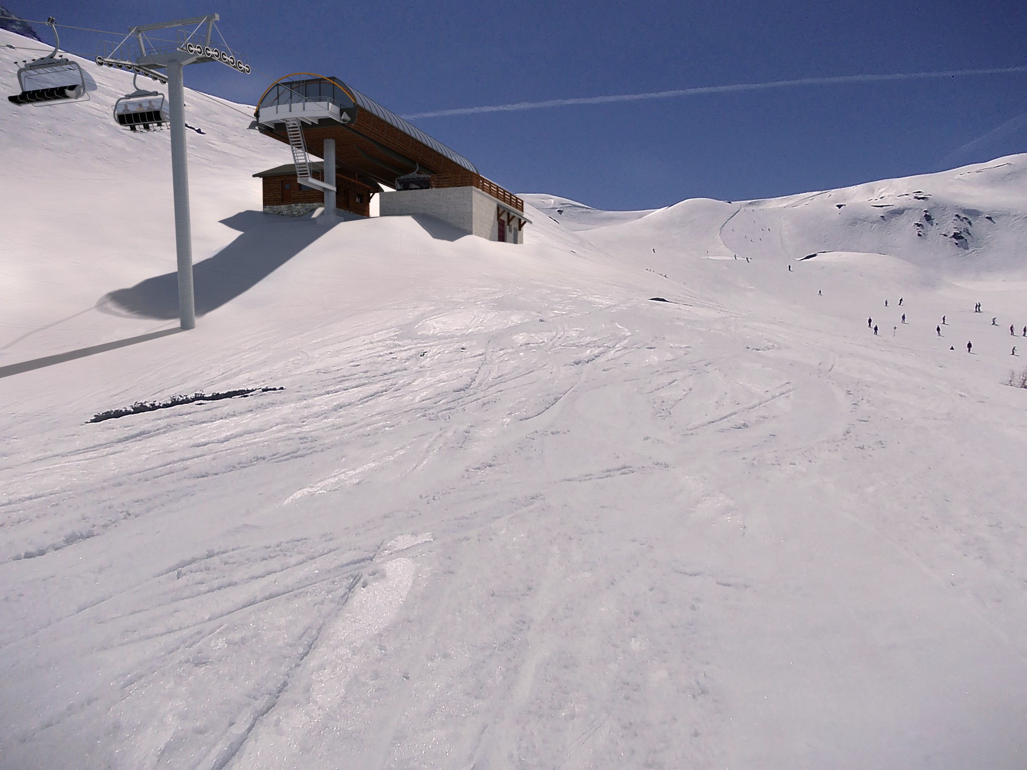

G2: (Document de l'enquête publique)

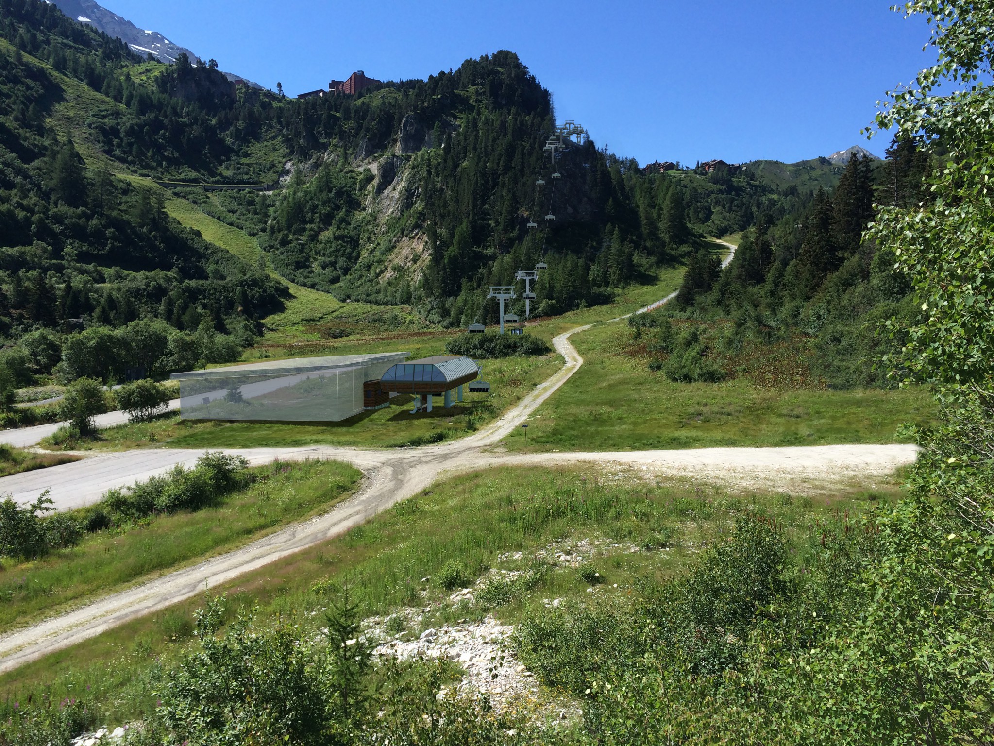

Futur G1:
Emplacement G2 (la gare sera au niveau de la route d'été a droite):
