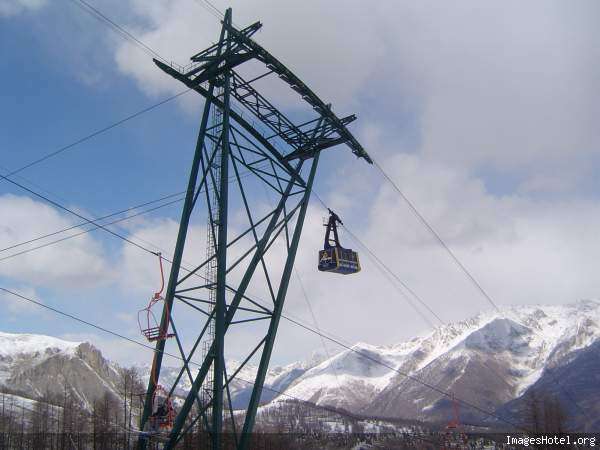

Un autre pylône intéressant, celui du TPH "Las Donnas" à Auron (Alpes Maritimes). J'aimerais bien connaître le constructeur de ce téléphérique. (Monoporteur, Bi-tracteur)

A l'origine le TPH est de Applevage , il a été renové par le cabinet Creissels en collaboration avec Poma,
Je soupçonnais que DCSA avait été impliqué quand je comparais avec le pylône 1 du Télémétro (La Plagne) sur lequel Creissels était intervenu, mais je n'avais pas de certitude. Merci Raphaël.

Voir le messagest baldoph, le 15 08 2008, 23:06, dit :
avez-vous remarqué que le pylône du TPH d'Auron est haubanné ?
Effectivement , je l'avais remarqué bien que j'en étais pas sûre et certains , on voit bien la presence de plusieurs câbles on en voit 3 , mais il y en certainement 4 , retenant ce pylône bipôde de 52m de haut, ces câbles sont disposés de chaque côté de la tête du pylône sous les deux travées pour une question d'équilibre .
