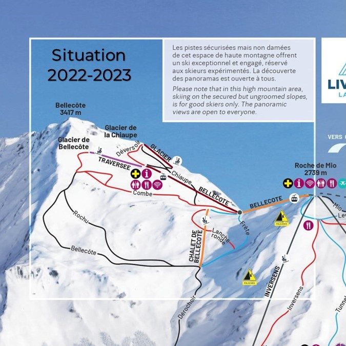

Le secteur du glacier pour la saison 2022-2023

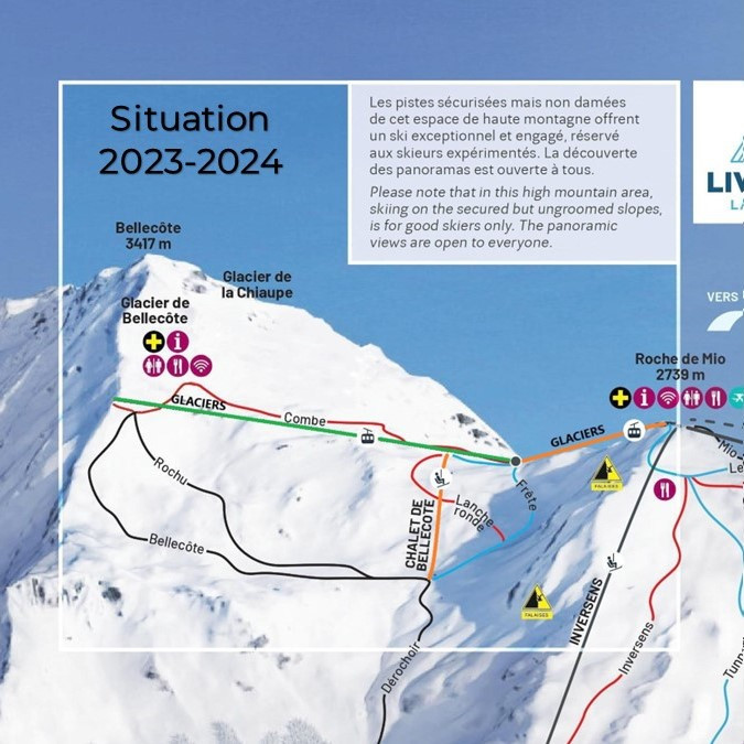

Le secteur du glacier pour la saison 2023-2024
Légende :
  • En rouge : appareils démontés sans remplacement
  • En orange : appareil démonté et remplacés sur le même tracé
  • En violet : appareil démonté et réimplanté
  • En vert : appareil neuf sur un tracé inédit

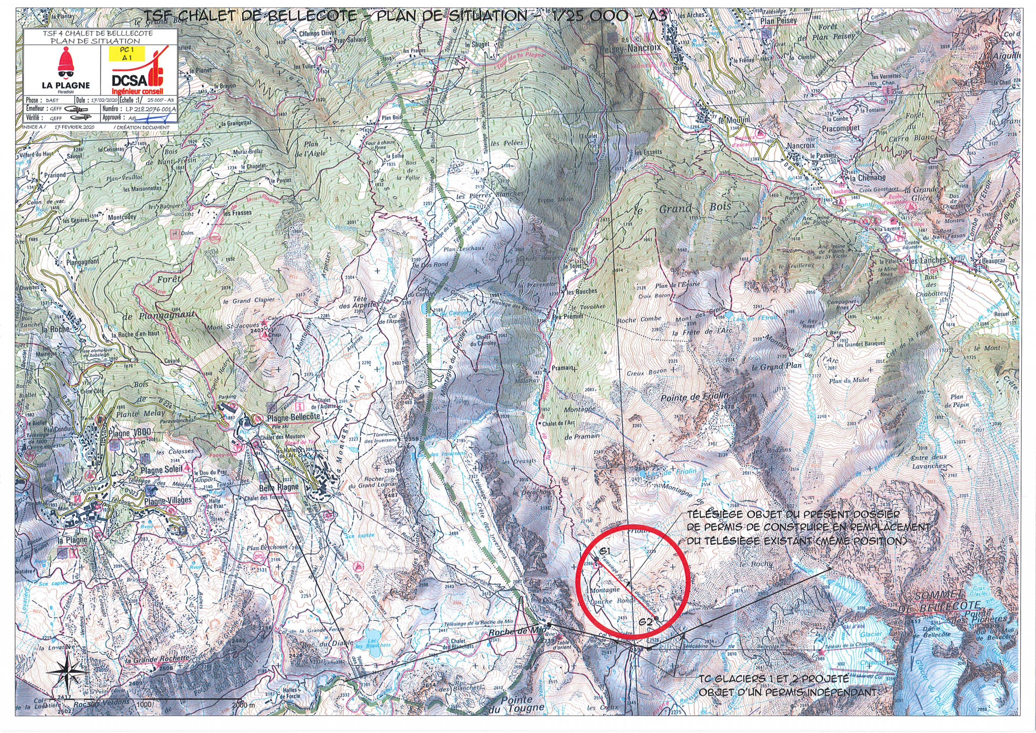

Plan de situation de l'appareil.

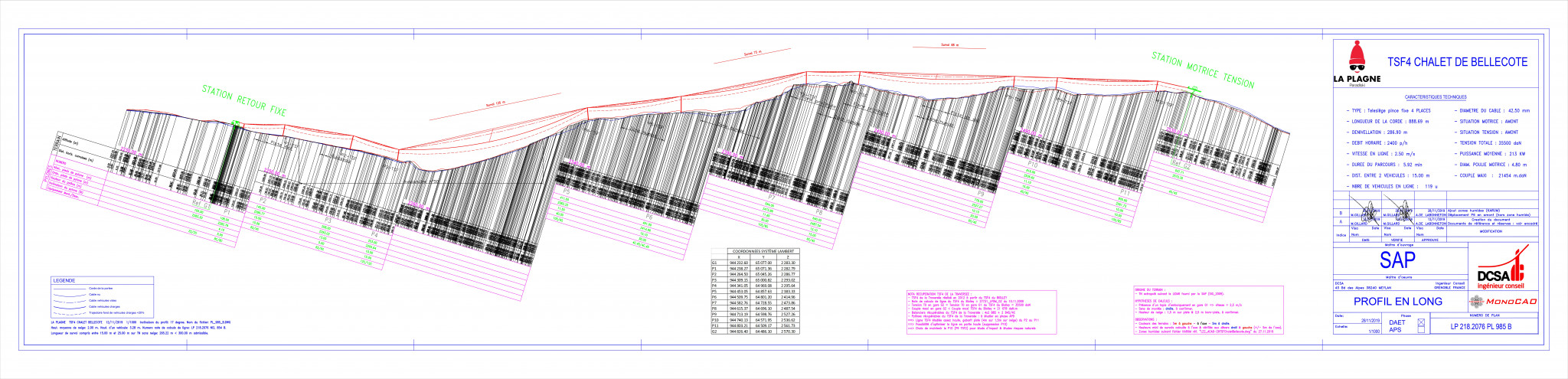

Profil en long

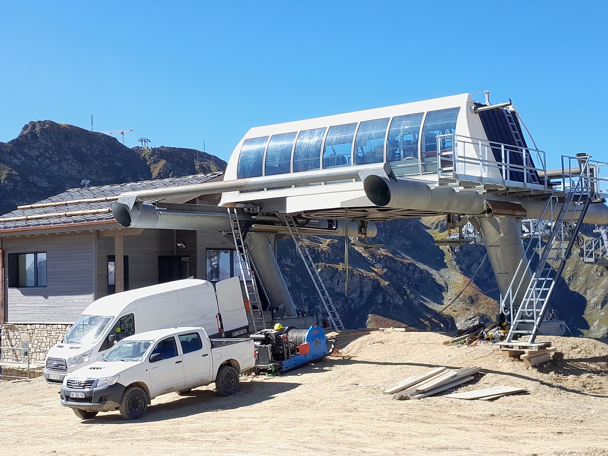

Voir le messageLekikimoudu13, le 22 août 2023 - 15:04 , dit :
Enfin, par rapport au nouveau TSF, le grand chalet qu'on peut voir dans le film de Serge Porte a été rejoint par la nouvelle gare motrice directement acheminée depuis le glacier de la Chiaupe:
