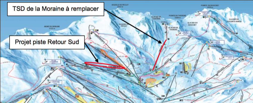

Situation du chantier sur le plan des pistes de Val Thorens. En vert, le tracé de la nouvelle télécabine de la Moraine qui remplacera sur un tracé identique l'actuel télésiège débrayable 4 places.
Dans le même temps, sur le versant opposé, une piste sera construite entre l'arrivée du télésiège de Plein Sud et la piste rouge du Croissant afin d'offrir une nouvelle solution de retour vers Val Thorens en évitant la surchargée piste bleue de Plein Sud.

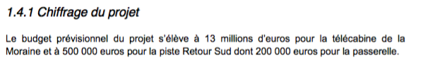

Montant de l'investissement : 13 000 000 € (approximativement)

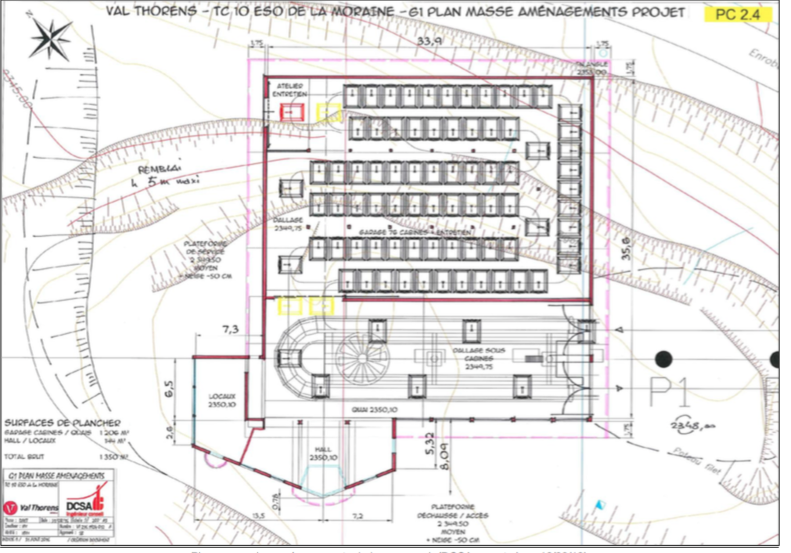

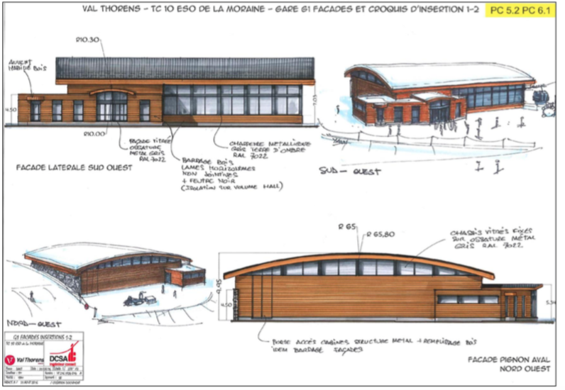

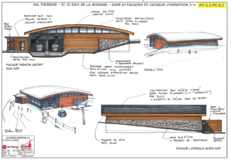

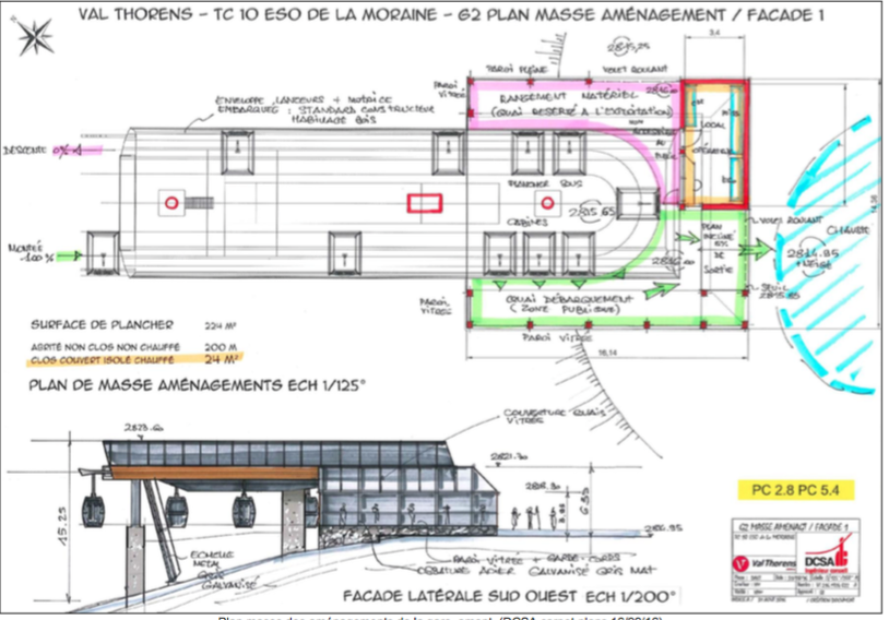

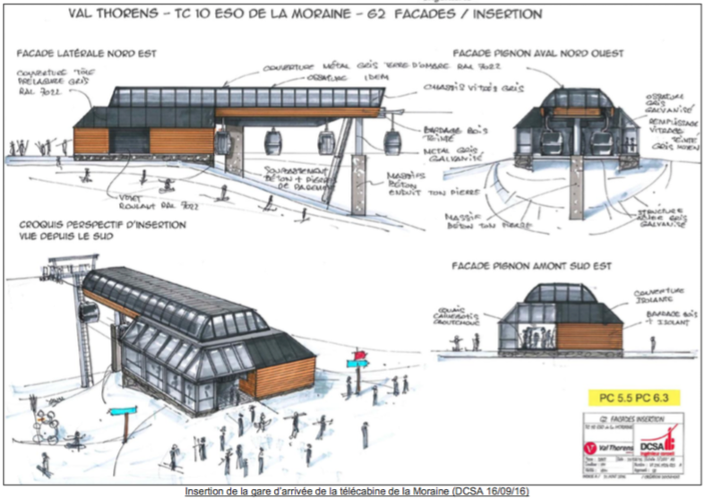

Voila les croquis des futures gares de la TCD 10 MORAINE
Les quais d'embarquement/ débarquement seront couvert
Ce message a été modifié par Totole - 19 février 2017 - 14:12 .

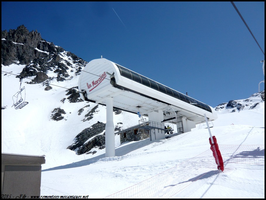

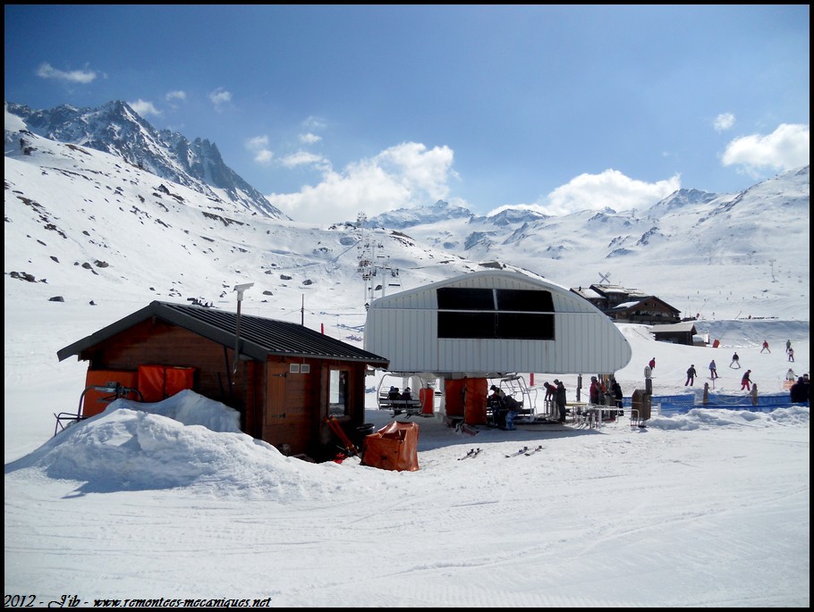

Pas mal de chantiers intéressents à suivre cet été avec une très grande diversité de constructeurs, plutôt bien ça ! :)
Je rajoute deux petites photos de l'appareil datant de mars 2012 et d'avril 2015 :

Cela m'étonne que les croquis de gares Poma soient accompagnés de cabines Omega IV de CWA ! :D
#14 Invité_remontees_*
Posté 22 février 2017 - 18:34
Voir le messageAbr, le 22 février 2017 - 17:04 , dit :
… !! De toute façon on sait déjà quel est le constructeur, après le maître d'œuvre fait le choix qu'il veut de dessiner pour représenter le projet.

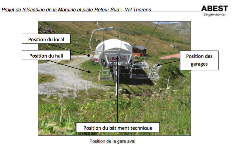

Merci à remontees pour l'ouverture du sujet et à Totole pour sa précieuse contribution: les piquetages sont encore très visibles du fait de la faiblesse de l'enneigement, même si certains piquets ont souffert des tempêtes.
Chose étrange, on a le P3 très près de la G1 du TSD4: le départ sera-t-il décalé de l'autre côté de la piste de retour station?

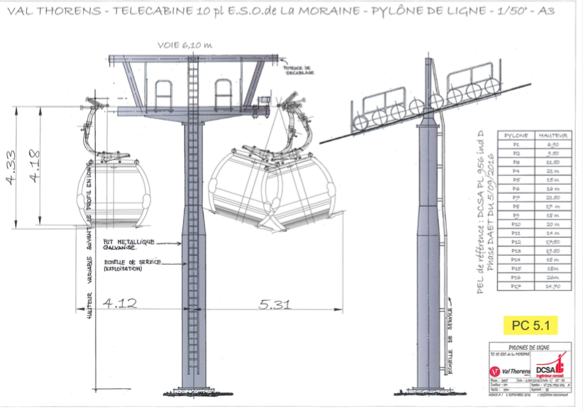

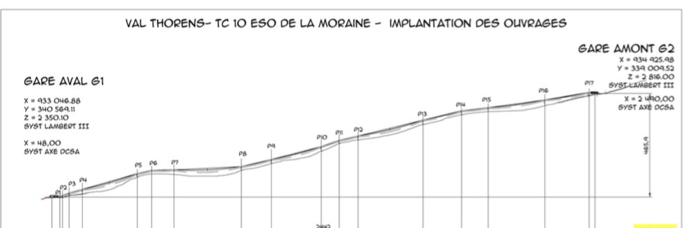

J'ai également les positions de chaques pylônes (dessin)
Je vous le publie demain

emplacement des pylones

Comment peut-on, en 2017, utiliser encore des coordonnées en projection Lambert III, projection sensée être obsolète depuis 2006 ?

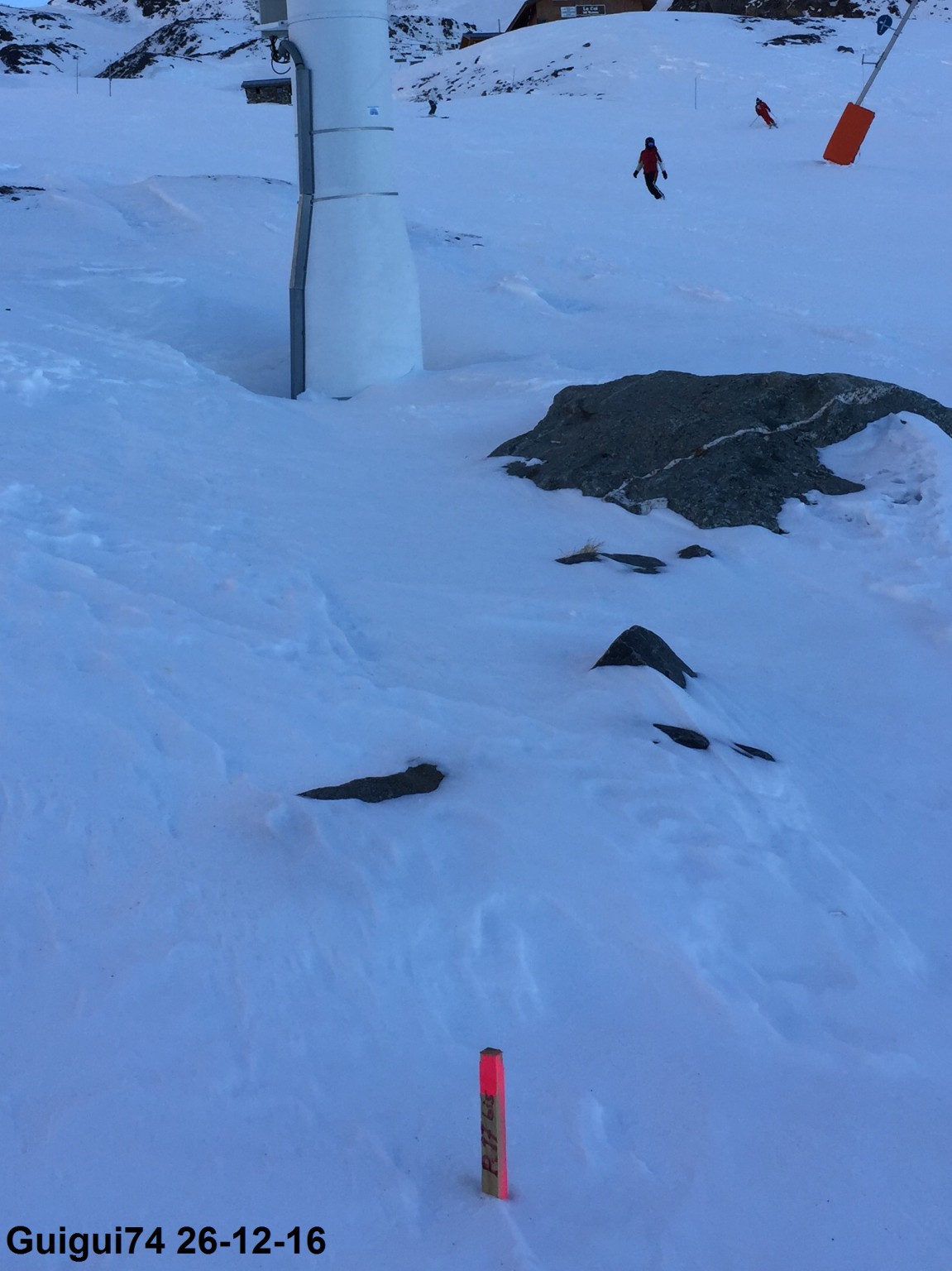

Photo prise fin décembre 2016 mais depuis, ce piquet là a disparu ainsi que d'autres:
