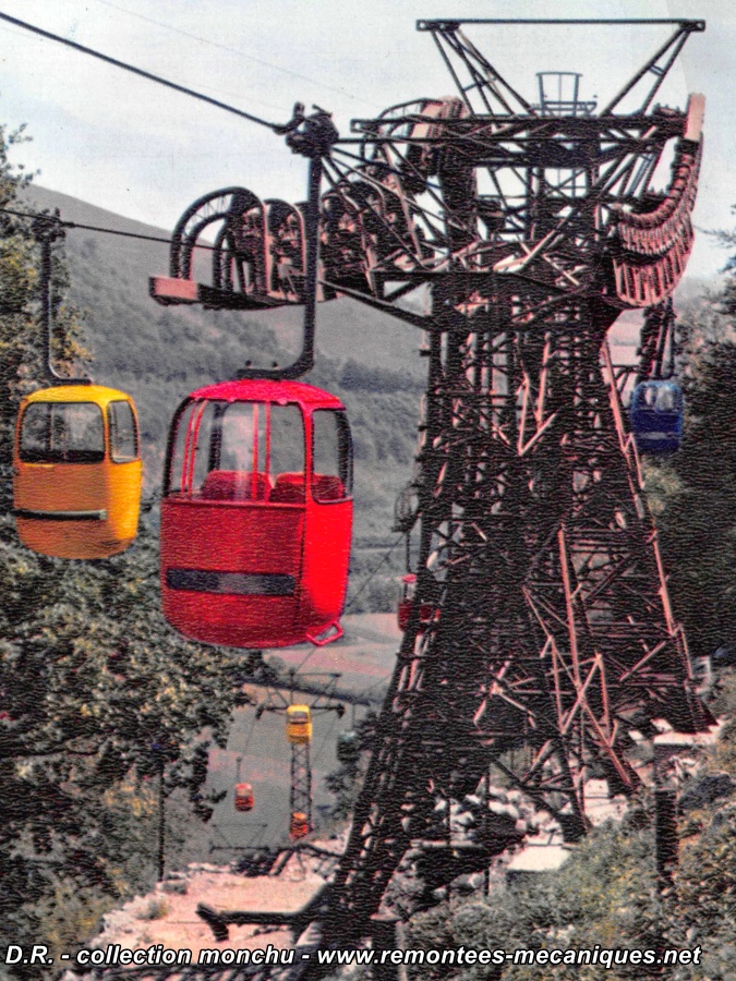

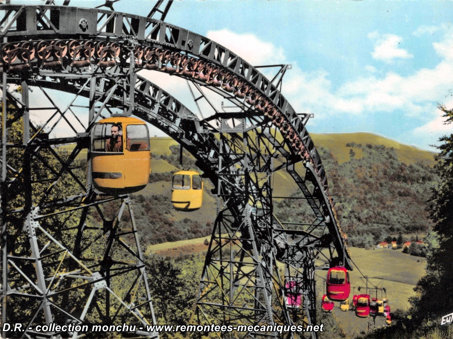

Il y avait aussi 15° environ sur la TCD2/TCD4 Neyret-Beylier de Bétharram :

Pour l'instant on est situé à max 15° entre le Rellerli et Neyret-Beylier de Bétharram
C'est fréquent sur les téléskis à enrouleurs, mais au niveau télécabines, je pense uniquement Rellerli et Neyret.

Il est joli celui-là je n'en n'avais jamais entendu parler.
Mais il faut avouer qu'il semble quasi-identique à celui du Rellerli, même si il semble plus ancien.
