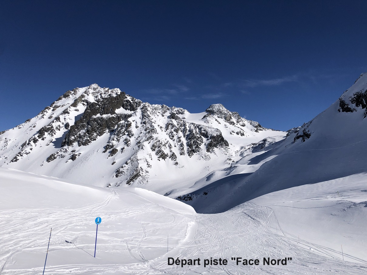

Présentation générale du projet
Cette télécabine s’inscrit dans la continuité du funitel à va-et-vient de Thorens construit en 2011, qui était officieusement destiné à rallier Orelle via la piste «Lory» plus adaptée à la clientèle débutante.
Il avait aussi officiellement permis d'ouvrir la piste «Choucas», permettant de rallonger les pistes desservies par le télésiège de La Portette, ainsi que la piste «Asters» permettant quant à elle de rallonger les pistes «Génépi» ou «Moraine» desservies par la télécabine éponyme, offrant dans les deux cas de belles descentes en neige de qualité.
Entre temps, le ski propre d’altitude fut amputé en 2019 du télésiège du Glacier (secteur Péclet) puis en 2020 de celui du Col en raison de l’instabilité croissante des terrains situés sur le permafrost rendant ces pistes moins intéressantes et de plus en plus compliquées et couteuses à exploiter, alors que la liaison vers Orelle par la piste panoramique «Lory» officialisée quelques années auparavant connut un succès croissant.
L'emplacement de la G1 du téléporté a été choisi de façon à rendre l'installation accessible tant depuis le sommet de la TCD10 Moraine que de celui du FUNV de Thorens en cas d'indisponibilité de la première tout en permettant le ski propre d'altitude, ce qu'aurait empêché un départ au niveau de la G2 de la TCD10 Moraine en raison des contraintes du relief et de l'aléa en plus de l'aspect environnemental en proche limite de la zone centrale du parc national de La Vanoise.
Cette télécabine de la Face Nord aura donc pour rôles :
- de conforter la liaison vers Orelle via «Lory» à destination des personnes mal à l’aise avec le télésiège de La Portette, en secondant un FUNV de Thorens arrivant à saturation
- de conforter le ski d’altitude lancé en 2011 par l’historique «Asters» à laquelle se joint depuis 2023 la piste bleue «Face Nord», étendant de nouveau en altitude l’offre ski d’une télécabine de la Moraine dont elle constituera en quelque sorte un second tronçon dans cet usage-là, évitant aux amateurs d’enchaîner le télésiège de La Portette avec un FUNV de Thorens désormais régulièrement saturé

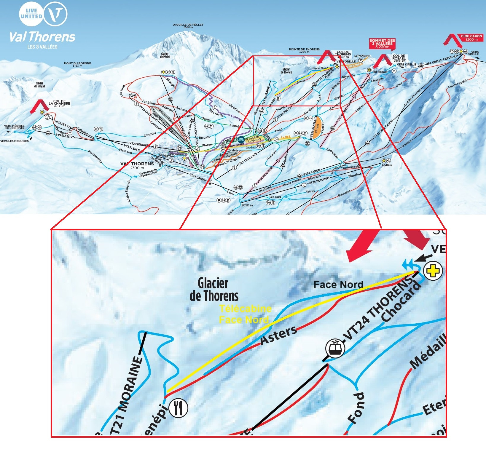

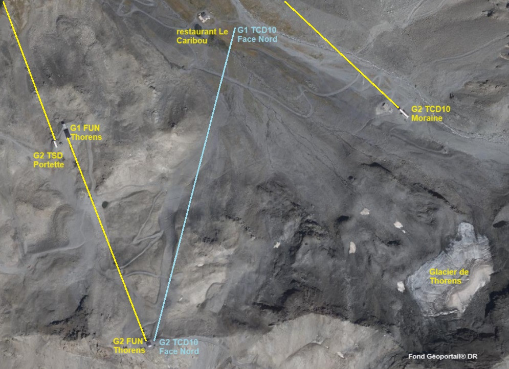

Situation géographique du tracé de la télécabine Face Nord
Sur une vue satellite:
Sur le plan des pistes:
Image IPB(Kaliblue DR)

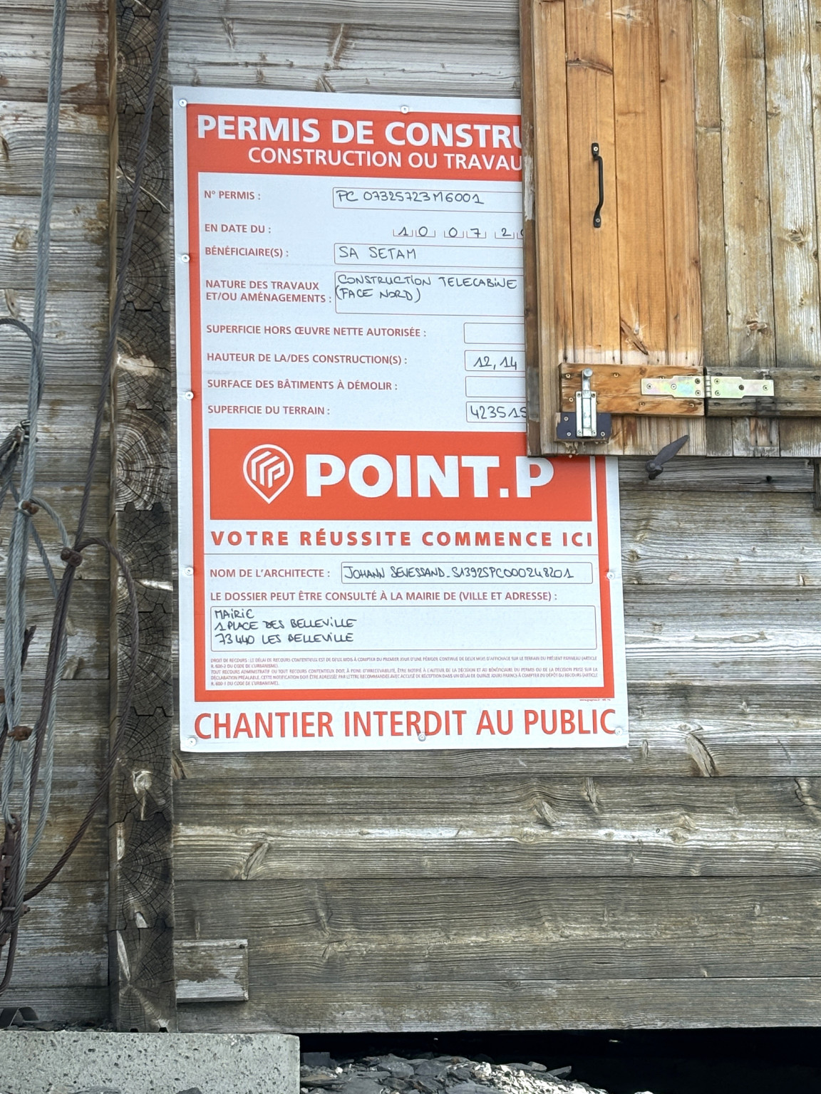

Les autorisations ayant pu être rassemblées dès le printemps 2024 le permis de construire fût délivré le 20 juillet 24 et dès lors, plus rien ne s’opposait au démarrage des travaux en ces lieux où les étés sont fort brefs:

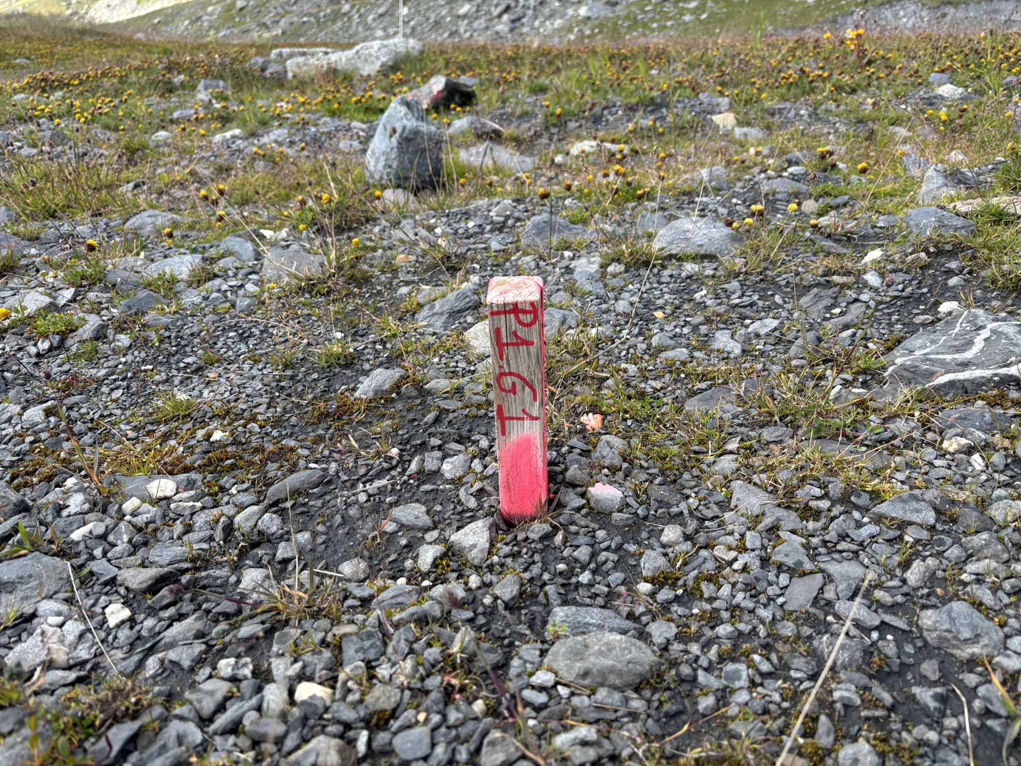

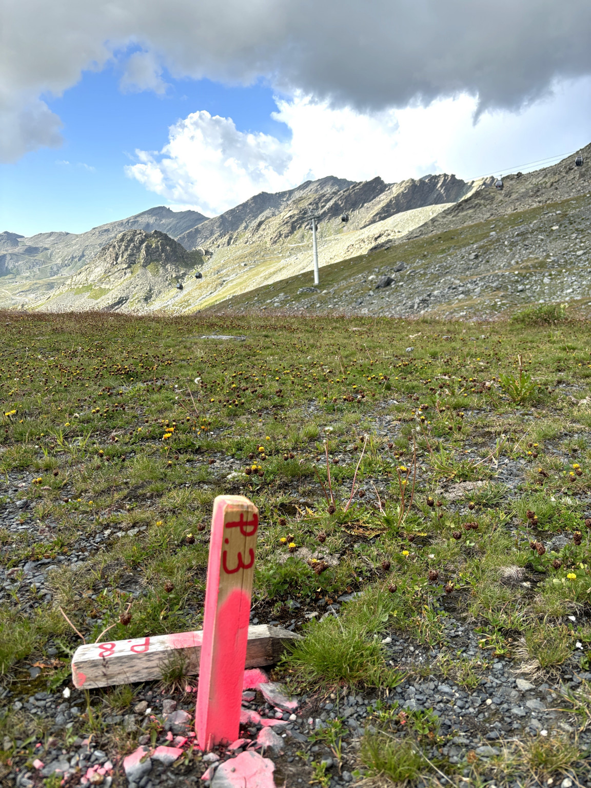

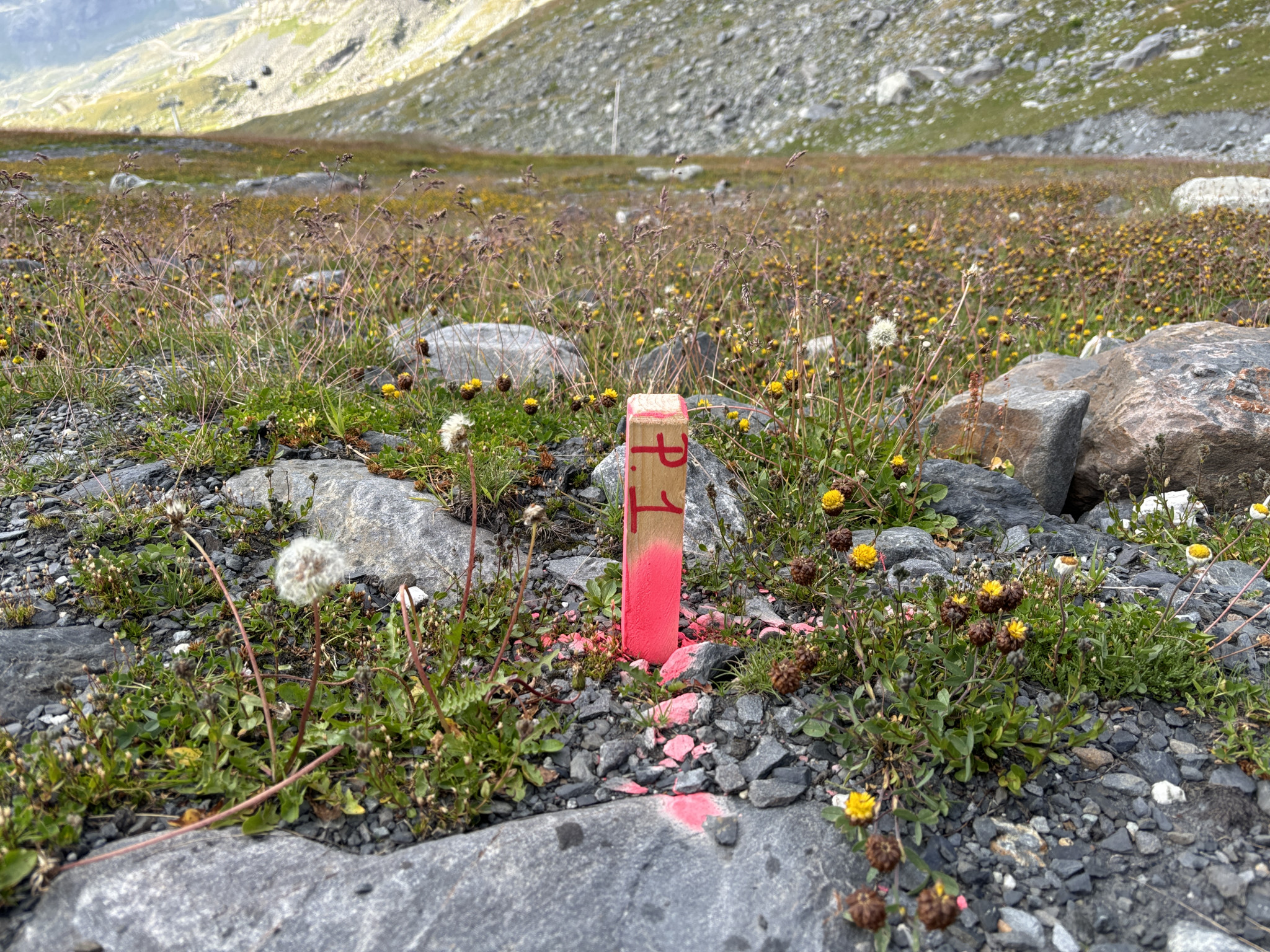

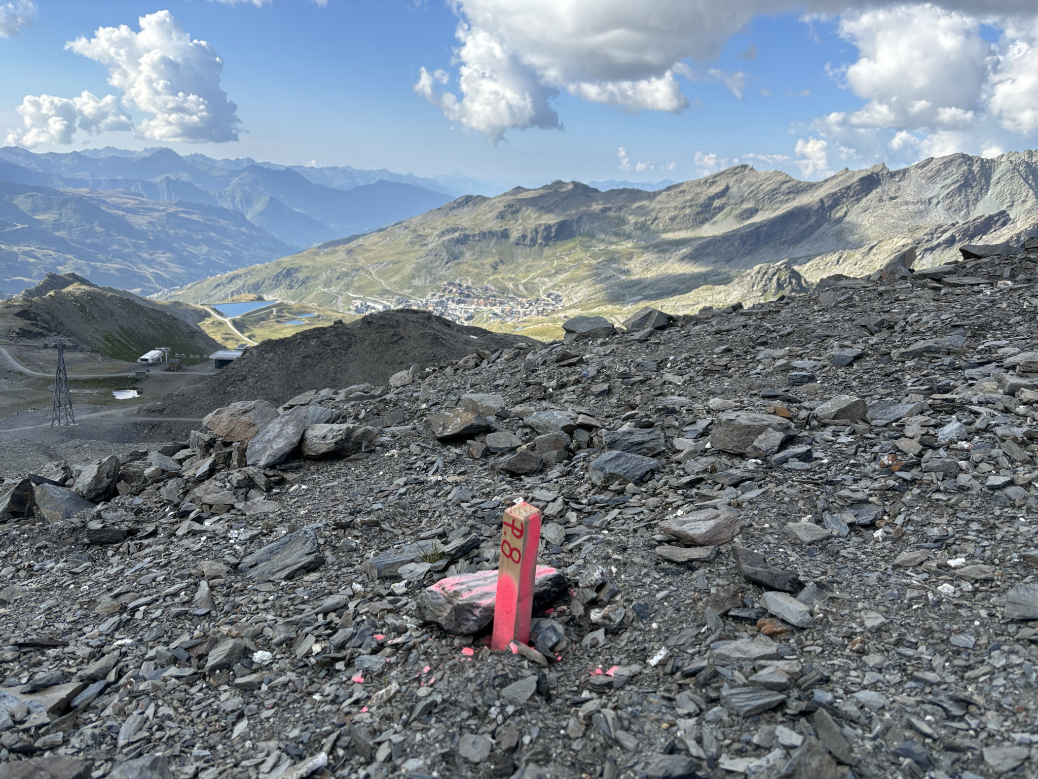

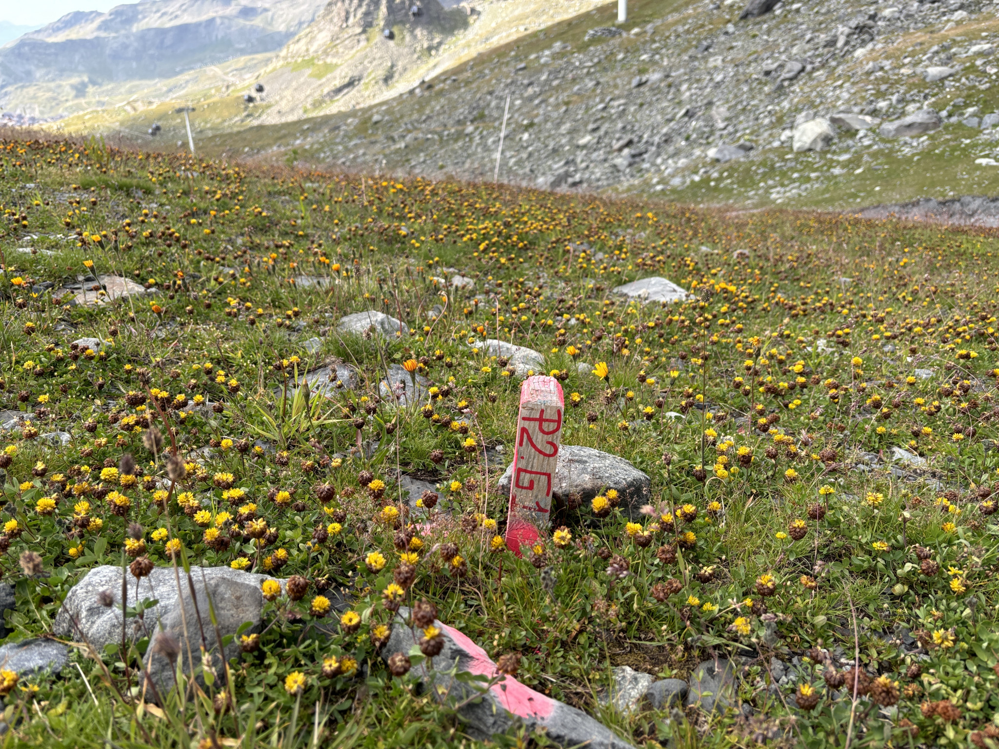

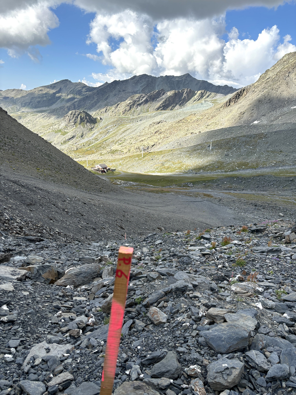

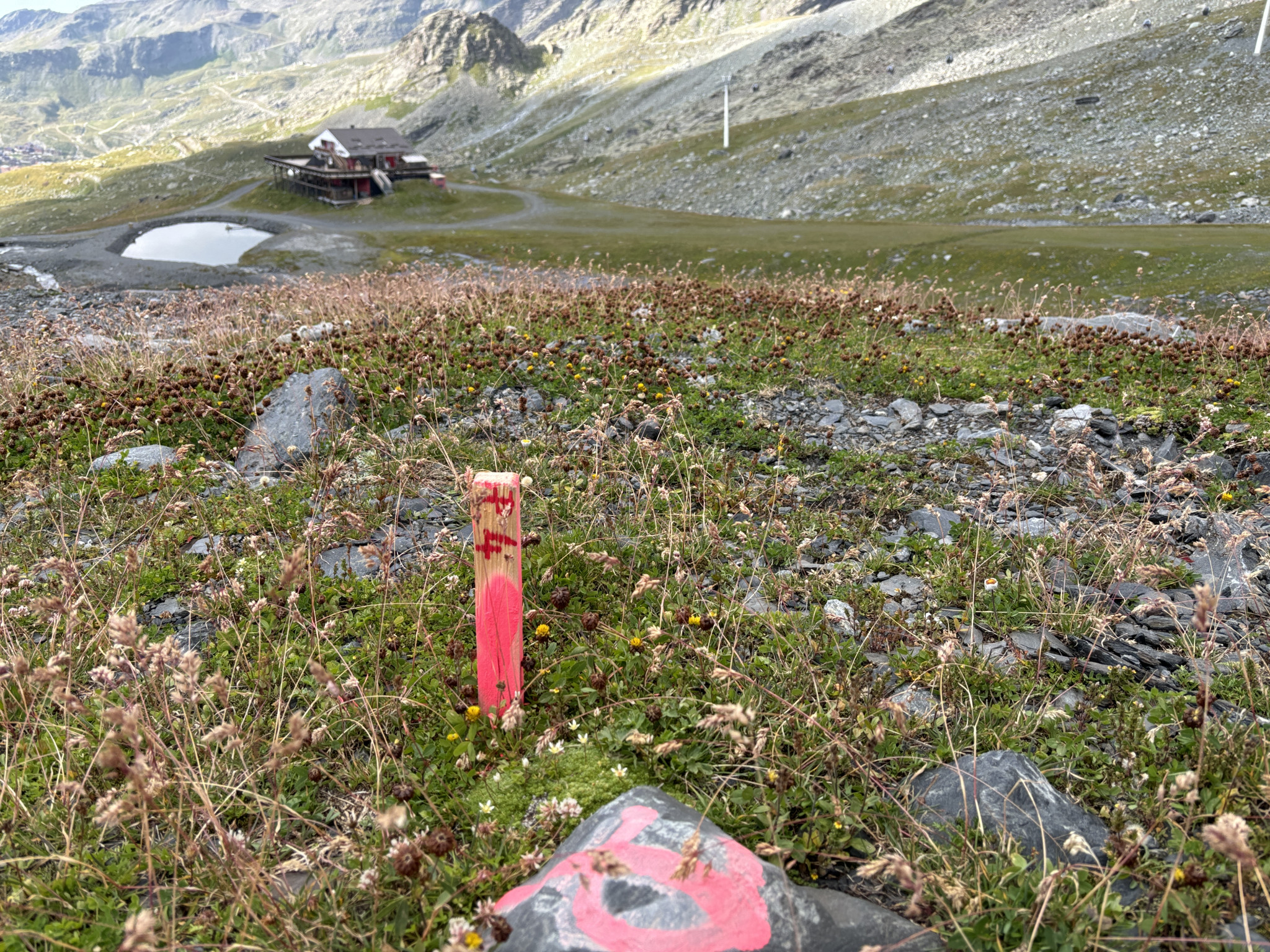

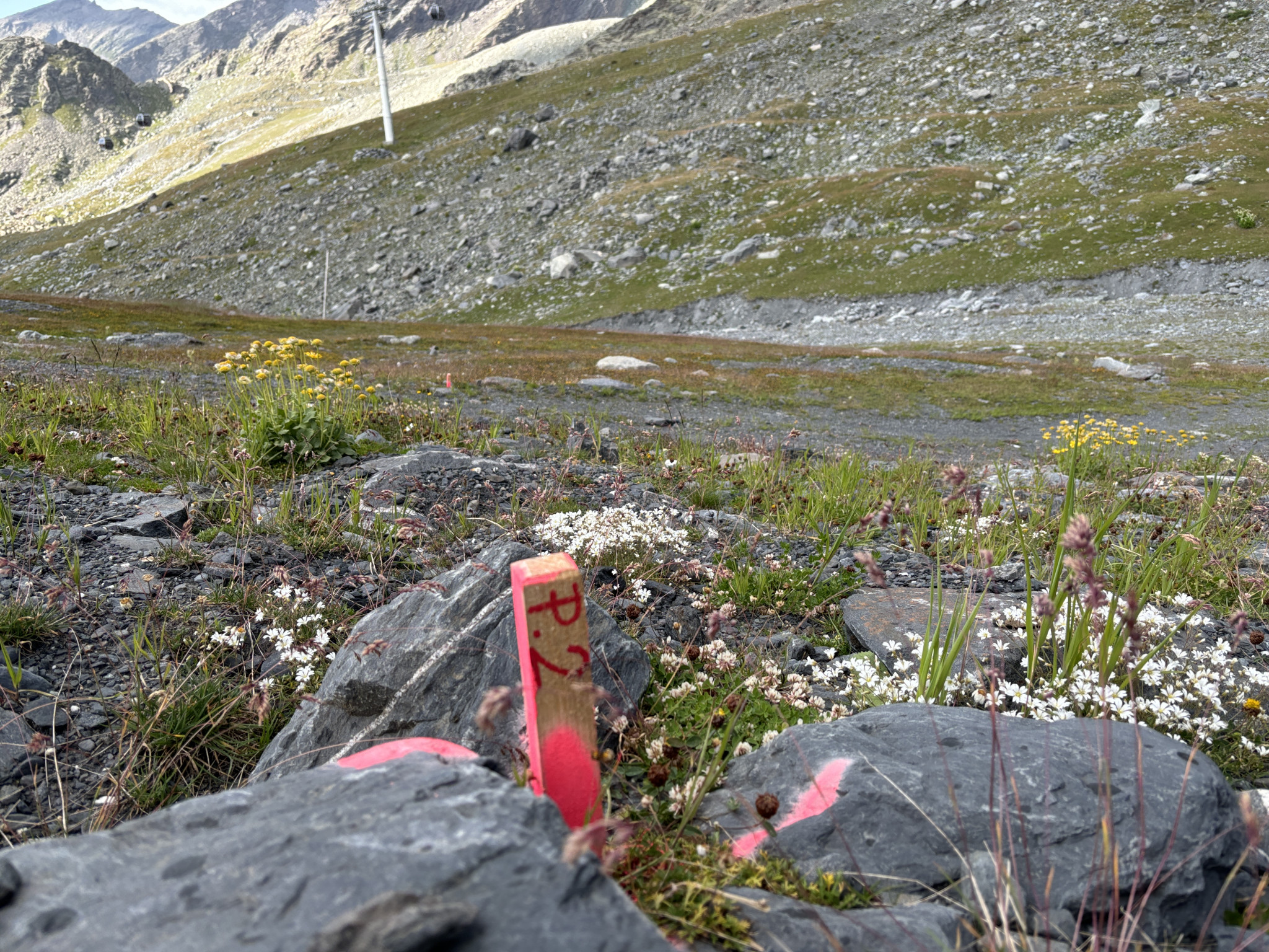

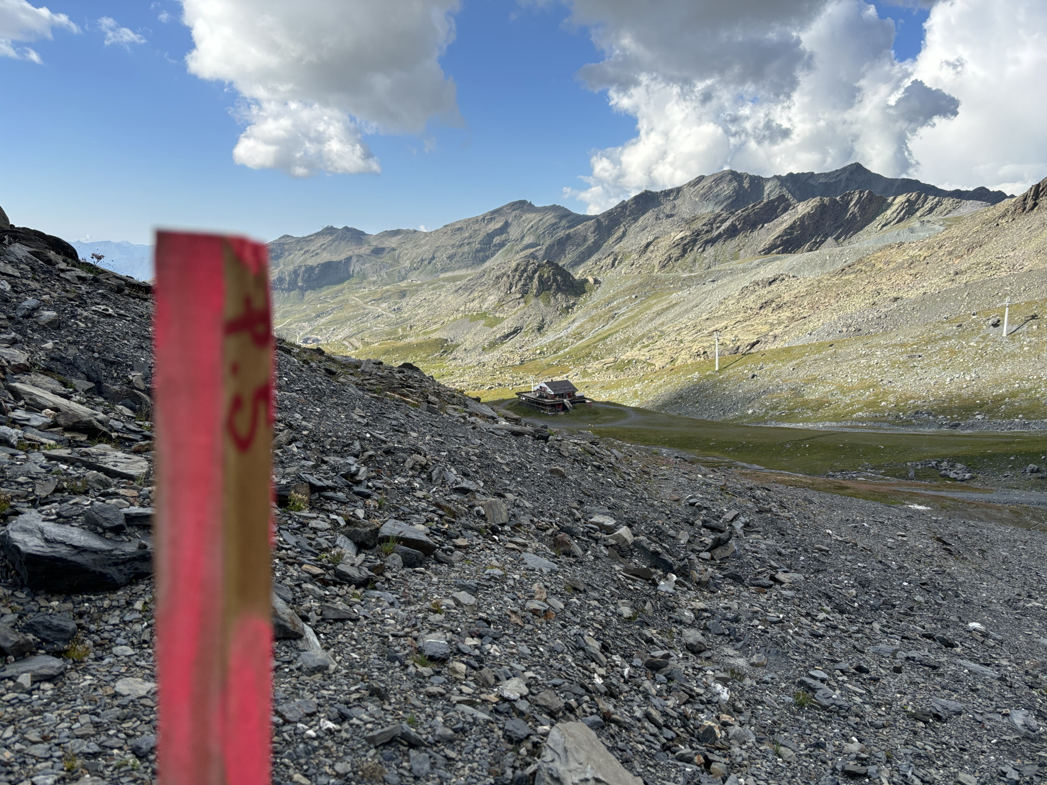

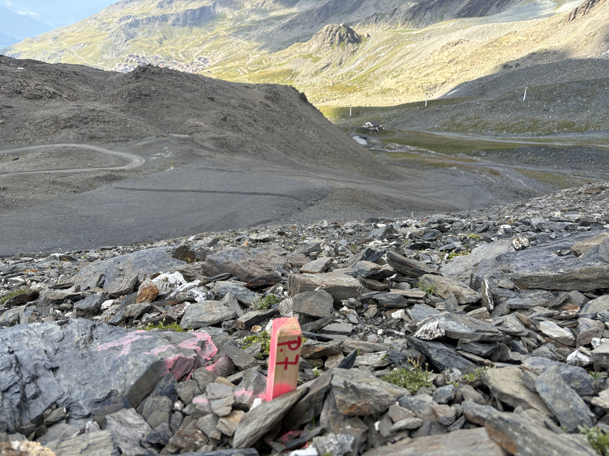

De fait, le piquetage de la ligne est déjà en place sur le terrain jusqu'au P8 :

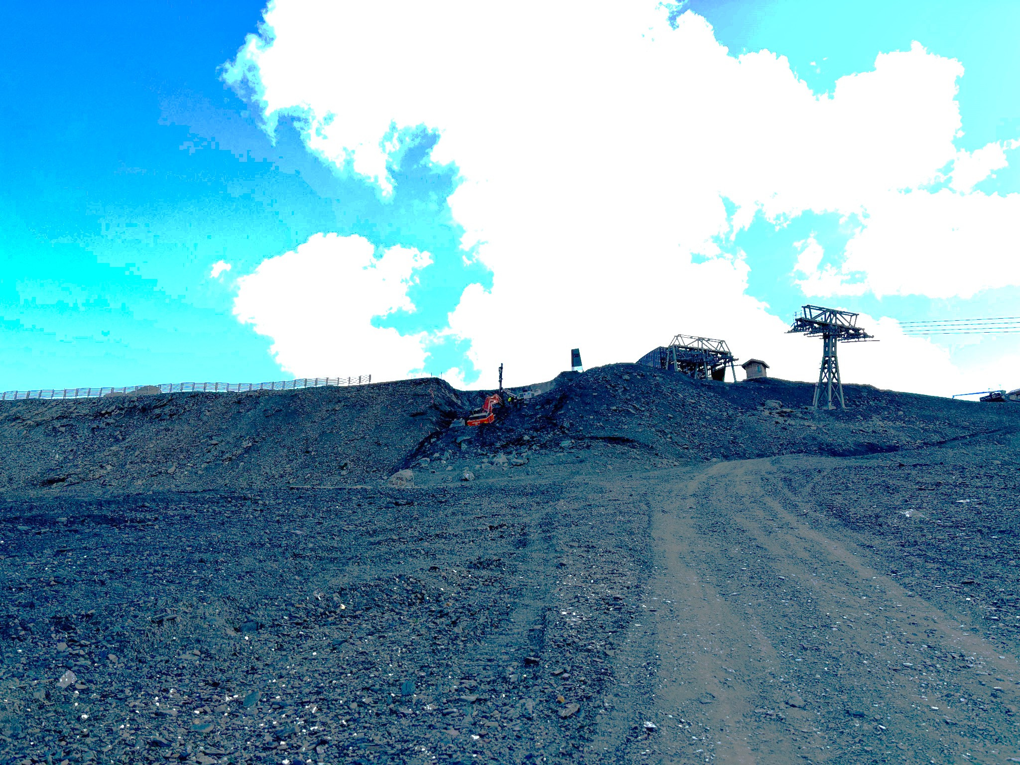

Image IPB (massif arrière de la G1)
Image IPB (massif avant de la G1)

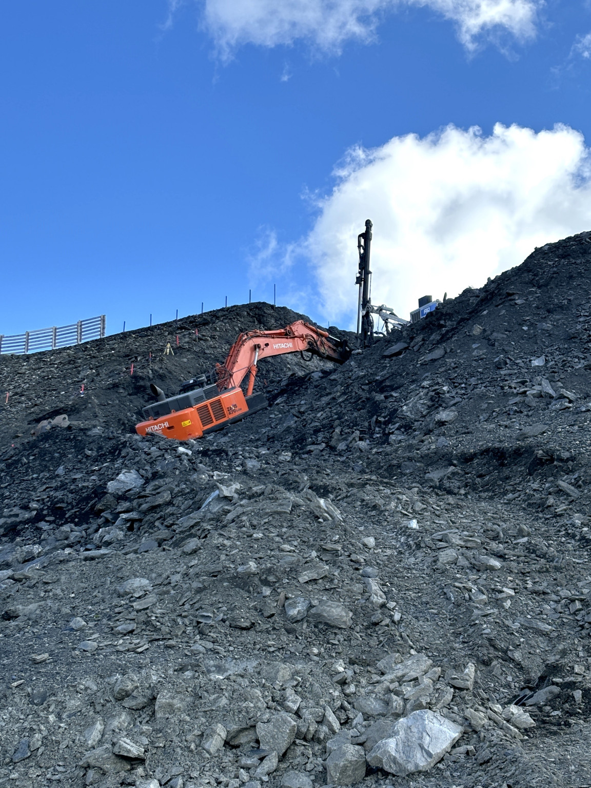

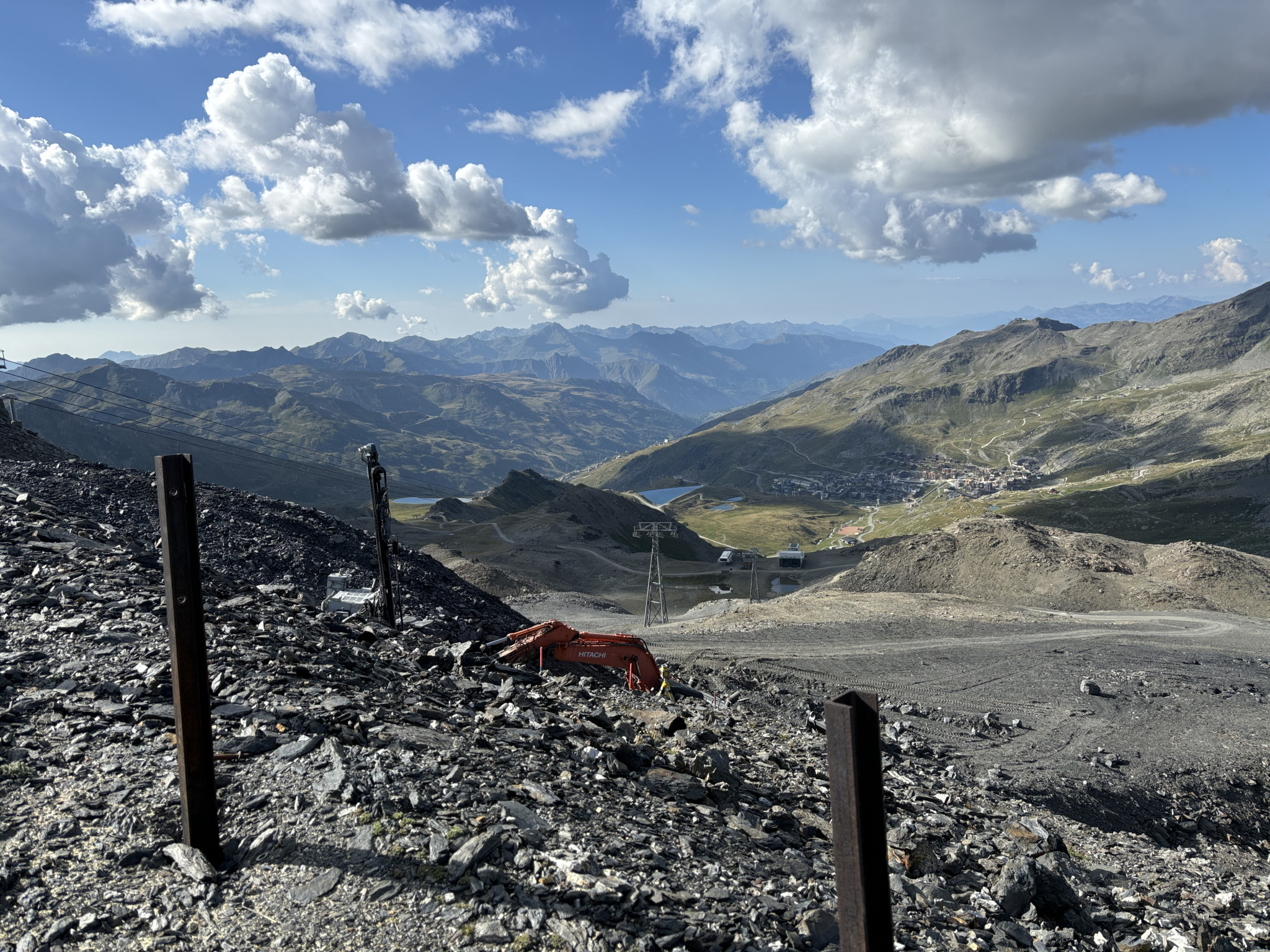

Mais surtout, puisque la période hors-neige par là-haut se résume à deux voire trois mois, des travaux de fouilles ont déjà commencé en G2 à 3000 m d’altitude, avec notamment la mise en place de micropieux destinés à renforcer le substrat rocheux dans un contexte d’instabilité en lien avec la fonte du permafrost:
(je tiens à préciser que toutes ces photos de chantier ont été prises par moi-même le 27 août 24 sans avoir eu recours depuis Val Thorens à aucun véhicule motorisé électrique ou thermique)

Voir le messageCime Caron, le 29 août 2024 - 11:20 , dit :
La gare aval de la Face Nord sera dans le même bâtiment que Moraine ou plus loin ?
Non: comme le montrent les documents elle partira près du restaurant "Le Caribou en contrebas.
Ce serai mieux dans le même cas s'il faut chausser puis déchausser juste après, ça ne va pas être pratique...
Je n'en suis pas convaincu car même si c'est dans les faits indéniablement moins pratique, elle n'aurait pas pu dans cette configuration desservir deux pistes d'altitude en ski propre et aurait dépendu de la seule TCD10 Moraine pour son accès alors que présentement elle sera aussi accessible depuis le FUNV de Thorens via le TSD6 Portette: tout est question de point de vue ;)
