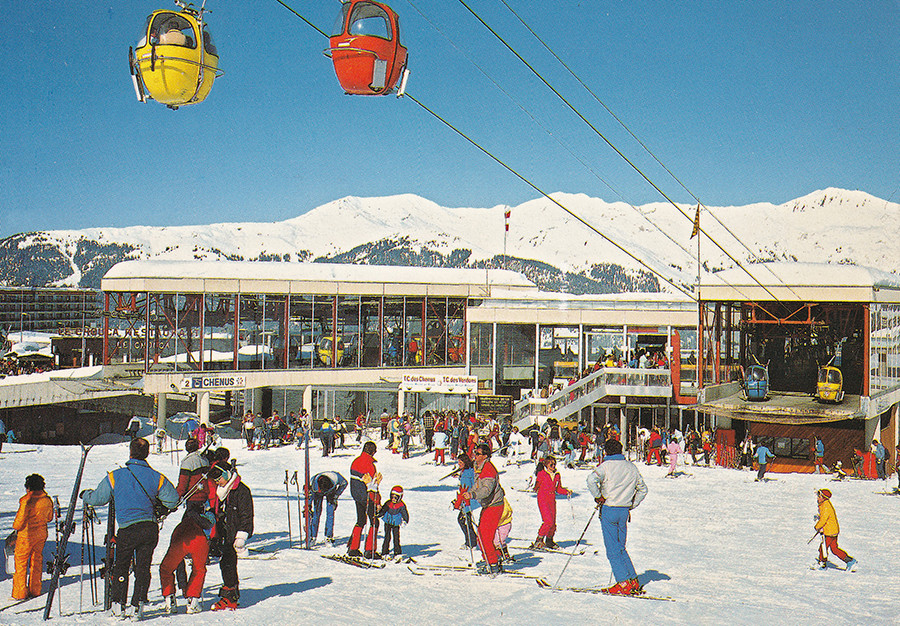

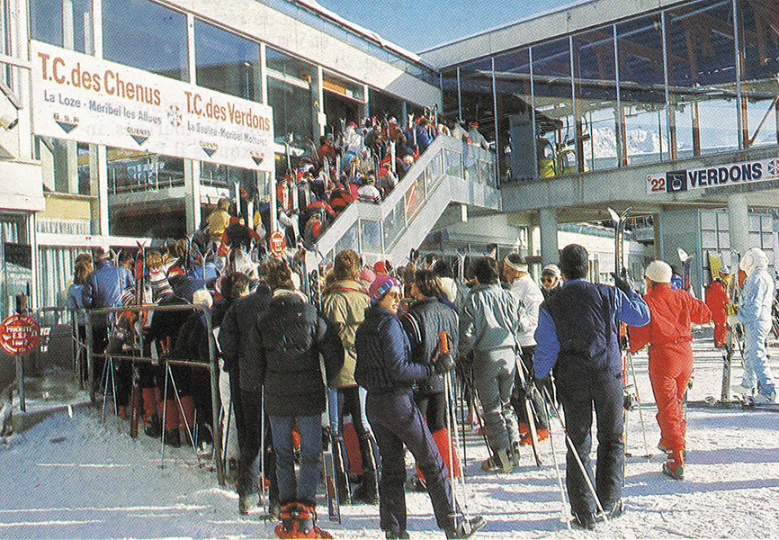

Au cours de la décennie 80, les accès aux TCD4 Chenus et Verdons seront « sortis » de la Croisette pour être remplacés par des escaliers extérieurs.
Escaliers d’accès extérieurs dans les années 80… (Coll. B.Détard – DR)
…de plus près (Coll. B.Détard – DR)

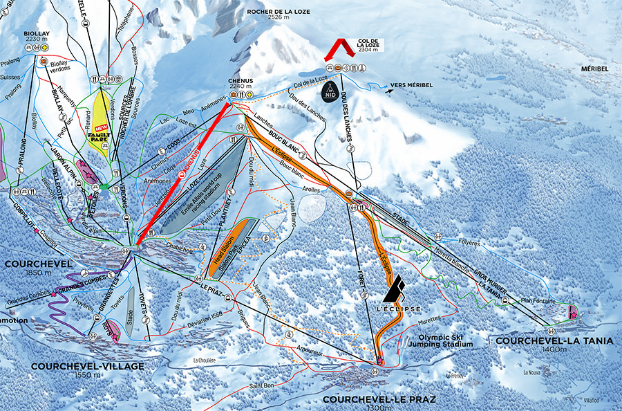

Situation de la TCD4 des Chenus sur le domaine au cours de l’hiver 2024-2025
Détail de l'implantation

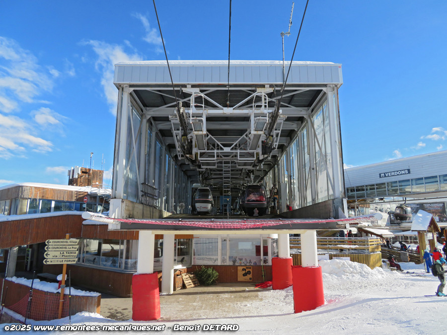

La Gare Aval
Située à 1761m d’altitude, au cœur de Courchevel 1850, (et non pas à 1850m comme pourrait le laisser présumer le nom de la station), la gare aval occupe la partie ouest du bâtiment de la Croisette, point de convergence des pistes de la Loze, des Verdons et de Bellecôte.
Les grandes baies vitrées d’origine sont toujours présentes, mais servent aujourd’hui d’espaces de communication à la station, qui y affiche de grandes bâches publicitaires sur les grands évènements à venir ou, cette année, un aperçu de la future TCD10.
Situation générale
Situation détaillée
Facade nord-ouest
De face
Façade sud-est

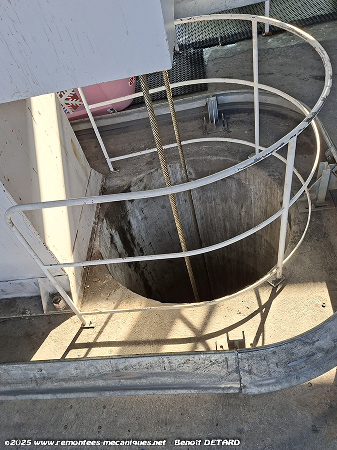

La gare aval accueille la tension de l’installation, configuration finalement assez rare pour une TCD4 Poma de type S qui comporte la plupart du temps une tension amont.
Celle-ci est réalisée par un contre poids qui peut monter et descendre dans une fosse située à la partie postérieure de la gare, relié par un câble au lorry qui supporte la poulie retour, via 2 poulies de déviation.

Vue sur la fosse du contre-poids
Vue le contre-poids sorti de la fosse et les poulies de déviation sans leur « habillage » (© Félix Grandgirard)

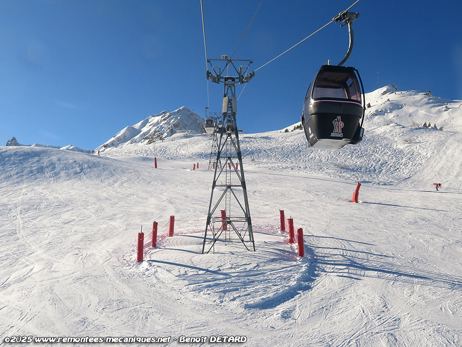

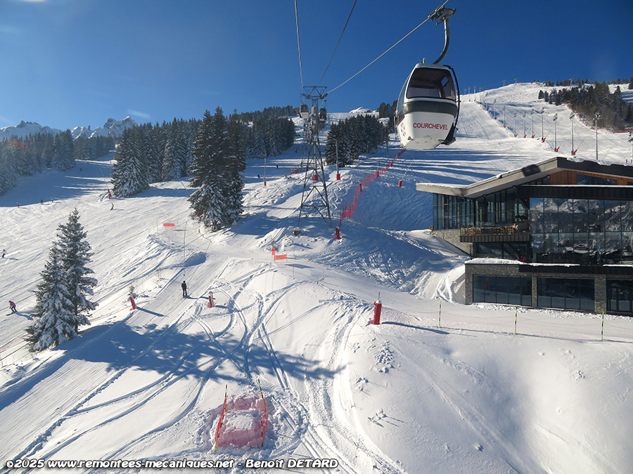

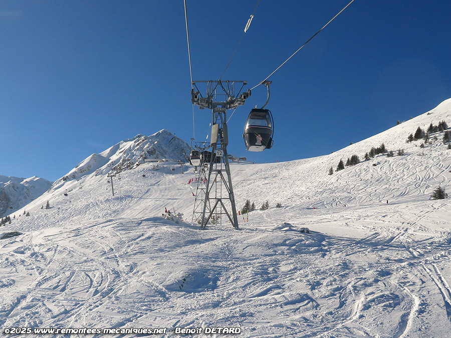

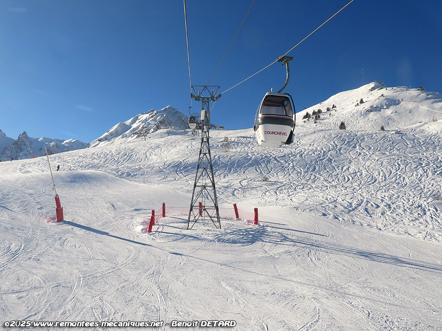

La ligne parcourt 1748 m de longueur pour 477 m de dénivelé, le long de 15 pylônes de type support auquel s’ajoute un pylône compression intégré en sortie de gare aval. La plus longue portée, d’une distance de 223m20 s’effectue entre le P13 et le P14
Caractéristiques de la ligne
  • P0 : 6C/6C
  • P1 : 8S/8S
  • P2 : 8S/8S
  • P3 : 12S/12S
  • P4 : 12S/12S
  • P5 : 8S/8S
  • P6 : 8S/8S
  • P7 : 8S/8S
  • P8 : 12S/12S
  • P9 : 12S/12S
  • P10 : 8S/8S
  • P11 : 8S/8S
  • P12 : 12S/12S
  • P13 : 12S/12S
  • P14 : 12S/12S
  • P15 : 16S/16S
A l’exception du P1, de type « tubulaire » de section octogonale, l’ensemble des pylônes est de type treillis avec des entretoises en chevron, premier appareil au monde à inaugurer cette disposition. Le choix d’un pylône tubulaire pour le P1 semble se justifier par le manque de place à cet endroit pour l’emprise d’un pylône treillis
Au cours du trajet, la ligne va passer successivement au-dessus des TKD de la Loze, puis au-dessus de la piste de la Loze, puis survoler successivement les pistes Anémones, Loze Est et Chenus avant de passer au-dessus du TSD4 des Coqs.

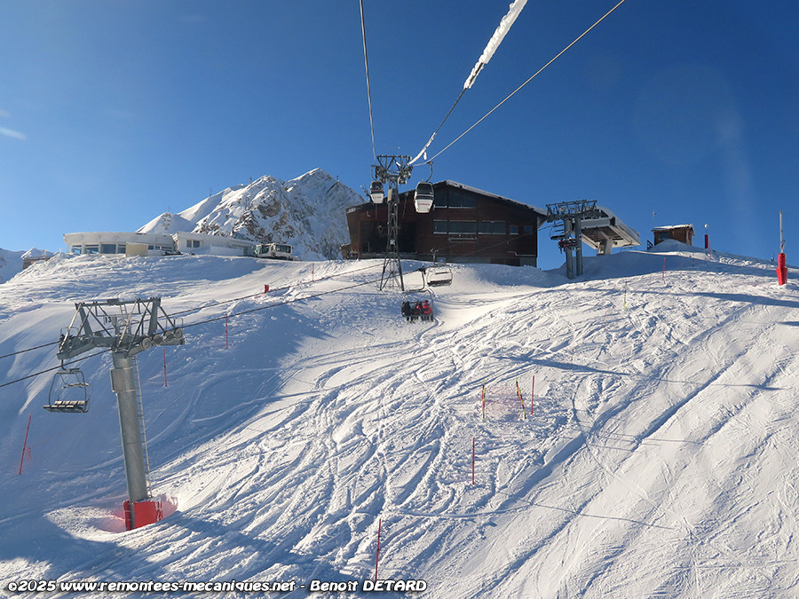

P15
Portée finale
Entrée en gare

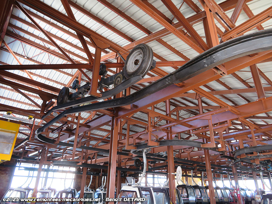

La conception des pinces S ne permettant pas de laisser les véhicules en ligne hors exploitation, un garage, permettant de ranger l’ensemble des cabines chaque soir, jouxte la zone d’embarquement
Vue d’ensemble du garage
Le fonctionnement de la zone de stockage est gravitaire. Lors du décyclage, un aiguillage est abaissé en bout de voie de débarquement et empêche les cabines de prendre le contour pour les diriger vers un rail qui comporte un ascenseur par chaîne à olives afin de leur faire prendre de la hauteur. Puis la cabine roule grâce à la légère inclinaison sur l’ensemble de la zone jusqu’à revenir au début de la voie d’embarquement où un autre aiguillage permet le cyclage des cabines. Il est à noter que la longueur importante des voies nécessite 2 ascenseurs intermédiaires pour faire reprendre un peu de hauteur aux cabines.
Système d’aiguillage au niveau du contour
Voie d’accès au garage
Détail sur l’ascenseur à chaine
Ascenseurs intermédiaires
