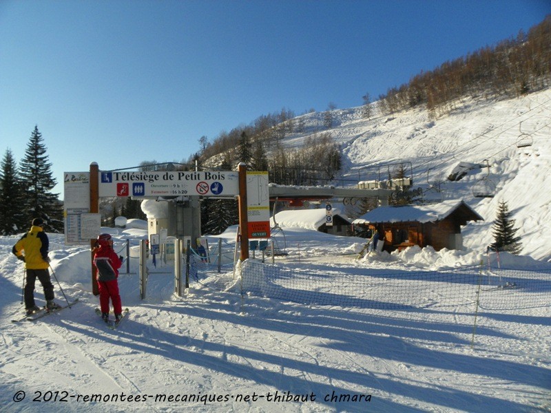

La gare aval, station tension de l’installation, est située au pied de la piste rouge « Marmotte » à 1530 mètres d’altitude, à proximité du lieu dit de la Vaz.
Vues de la gare :
Le lorry et le vérin de tension :
L’embarquement :
