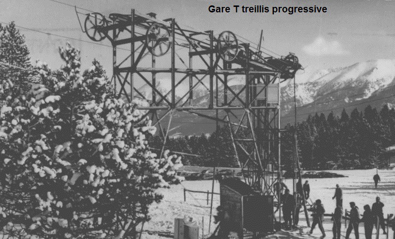

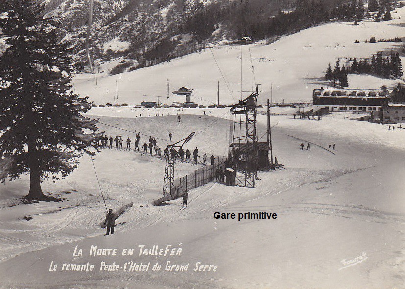

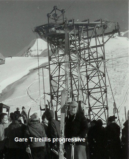

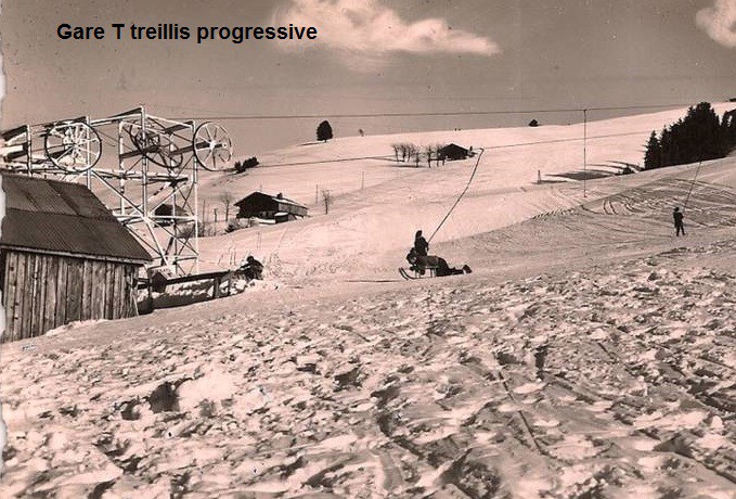

T Treillis primitives à départ progressif (du début au milieu des années 1950) :
Elle n’existent plus, étaient encore assez peu standardisées mais étaient généralement caratérisées par:
1) en structure en treillis portant plusieurs poulies d’entrée et de sortie
2) deux glissières, la principale servant au stockage se trouvant sur le brin descendant
3)une poulie motice inclinée vers l'arrière
4)un moteur systématiquement intégré en haut et en position avant par rapport à la poulie d'entrainement
La photo ci dessous semble montrer qu'elles ont ponctuellement existé en version courte non progressive pour les téléskis débutants (prototype?)...
Néanmoins elles ont très vraisemblablement été supplantées sur ce genre d'appareils par leurs contemporaines les gares B, qui y étaient bien plus adaptées .

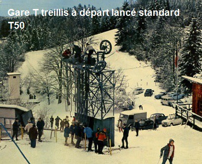

T Treillis classiques à départ dit "lançé"(1957 à 1970):
Elles sont caratérisées par:
1) une structure en treillis portant une poulie d'entrée et une poulie de sortie, assurant la totalité du rattrapage de largeur de voie en aval d’où une inclinaison de la poulie de sortie de gare vers l'intérieur de la boucle.
2) une poulie motrice également inclinée d'un côté ou de l'autre du fait d'un brin descendant situé plus haut que le brin montant.
3)un moteur systématiquement intégré en haut et en position avant par rapport à la poulie d'entrainement, ce qui ne change pas par rapport à la génération précédente
1960 Coumes
1963 L’étoile
1964 L’altiport
1965 Col
1965 L’alpage
1970 Reberty
1970 Arare I

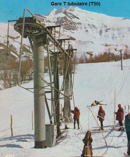

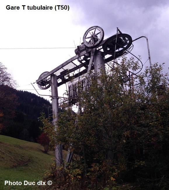

T Tubulaires (1960 à 1972):
1) les fûts verticaux tubulaires (au moins deux) soutenant une structure large en trapèze
2) une structure très typique en V reliant le sommet du fût arrière, voire le sommet du troisième fût s’il existe, au pied du second fût
3) le moteur se situant d’abord à l’avant de la poulie d’entraînement et qui s'en rapprochant ensuite pour se trouver sur les versions tardives au dessus de celle ci
1960 Bouchet
1963 Jeux I et II
1966 Pramouton
1967 Roc D’Aude
1968 Barres
1969 Cherferie
1969 Bouche Clauze
1970 Véret
1971 Lièvre
1972 Bouc Blanc
(1990 Veaux, récupération ?)
Notons que la grande longueur minimale des trois générations de gares T les a rendues inadaptées aux petits téléskis débutants pour lesquels le type B, contemporain, leur a d'abord été préféré avant que n'arrive le type D.

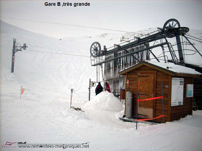

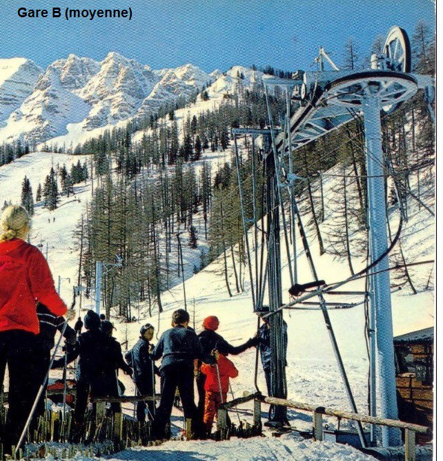

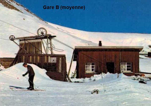

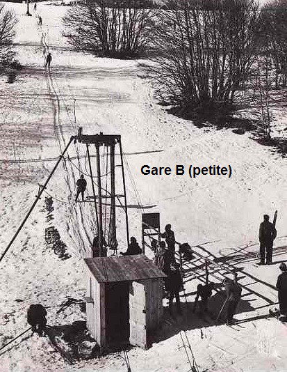

LES GARES B (début des années 1950 à 1970):
Contemporaines des gares T, elle furent particulièrement utilisées pour les petites installations débutants mais ont également existé en grands modèles face à des contraintes précises inhérentes aux lieux d'implantation comme l'absence d'électricité, étant donné que le moteur complètement indépendant et situé au sol pouvait facilement être thermique.
1) elles sont conçues pour être motorisées via le sol par un arbre
2) elles sont formées d’une structure triangulaire légère en treillis
3) les haubans arrières et la tension du câble suffisent principalement à les faire tenir mais elles sont en complément soutenues par des tubulures légères, voire par un fût vertical avant pour les plus gros modèles
1963 Louret
1963 Pré du Puy
1964 Clos de Balme
1966 Mickey
1968 Sommarel
1970 Ecole I
(1980 Pierra,récupération ?)

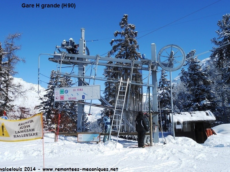

LES GARES H (1967 à nos jours):
Elle n'ont curieusement jamais été développée pour les petits téléskis débutants pour lesquels le type B est d'abord préféré avant que n'arrive le type D qui leur est contemporain, ce qui laisse à penser qu'elles furent conçues pour de grands appareils donc pour succéder aux gares T.
Il en existe deux types.

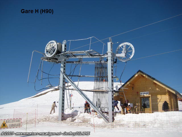

H à fûts quadrangulaires ajourés(de 1967 à ????)
1) un ou plusieurs fûts quadrangulaires creux et ajourés soutenant une poutrelle parallèle à l’axe,le fût situé le plus en arrière portant généralement une potence de décâblage mais pas systématiquement
2) une poutrelle en treillis plate reliant éventuellement le sommet du fût arrière au pied de son voisin
3) le moteur se situant toujours au dessus de la poulie d’entraînement
(1964 Champcella,rénovation?)
(1966 Bosses,rénovation?)
1967 Falaises II
1968 Signal III
1969 Jeux III
1970 Les Aplanes
1971 Sources
1972 Champet
1973 Tanchit
1977 Féma
1978 Cornafond
1986 Lo Bac
1987 Véleray
1989 Bois d’Eyne
1991 Bruyères
1992 Ayerne
1995 Le Mur
1998 Le Puy
1998 Mt Cuinat
2001 L’Areyer
2000 Lauzière
2006 Liaison(récupération ?)

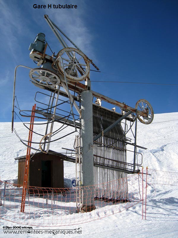

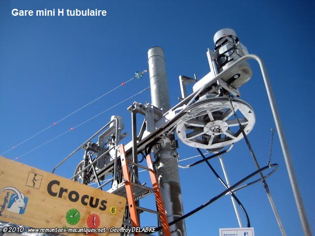

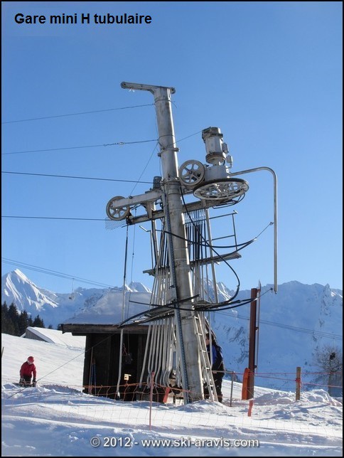

H à fût tubulaire unique(de 1968 à ????)
Contrairement aux gares T et aux gares H classiques desquelles elles sont contemporaines voire dérivées, ces gares H sont toutes indiquées pour les petits appareils débutants puisque grâce à l'utilisation d'un unique fût tubulaire, il n'existe pas de limites inférieures à leur taille.
Elle ne sont en revanche pas utilisables pour les très grands appareils étant donné qu'elle sont justement monofût, ce qui limite la taille de la glissière supportée: elle peuvent donc être considérées comme ayant succédé à la gare B.
1) un fût tubulaire vertical unique doté d'une potence de décâblage soutenant une poutrelle parallèle à l’axe
2) si la gare est longue, on trouve des renforts de soutient reliant la poutrelle au fût : un court vers l’arrière et un autre plus long vers l’avant, ainsi qu'une pièce supportant le moteur plus gros sur ces gares là.
3)leur possibilité d'être utilisées avec des pinces J sans modification
1968 Vallon
1969 Grand Alpe
1970 Petite Bosse
1975 Jaux II
1977 Plaine Joux
1977 Durance
1977 Replat
1979 Crozat
1982 Col Rouge
1983 Lance Gralette
1983 Le Saint Pierre
1986 Crêtes
1988 Baby de la Chal
1988 Genêts
1990 Evasion
1990 Serre Blanc
1992 Clos Serre
1993 Isard
1994 Cospillots
1995 Campanules
1996 Les Rhodos
1998 Snowpark
2006 Le Levant
2007 Crocus

Pareil pour la gare "B" géante: bien que structurellement identique à la petite,est-elle vraiment une "B"puisqu'on a pu dire que B signifiait "baby" donc petite gare?...

LES GARES primitives :
Développées à partir du prototype de l'Eclose dès la fin des années 1930 (vers 1936/37) pour utiliser les premières attaches découplables puis construites également sous licence, elles n'existent plus que dans les Hautes-Alpes à l'état de ruines, mais se reconnaissent aisément par:
1) une structure large soutenue par une architecture en treillis relativement élevée portant seulement une poulie d'entrée de gare verticale sans poulie de sortie de gare
2) une poulie motrice inclinée du fait d'un brin descendant situé plus haut que le brin montant
3) le rattrapage de voie assuré par la poulie du P1 en compression seule
D'une grande fiabilité (contrairement aux attaches débrayables) ces gares évolueront peu, la structure devenant moins haute et s'allongeant vers l'avant par l'ajout de la poulie de sortie de gare dans les années 1940 à l'occasion de l'emploi de l'attache découplable à douilles, la déviation de voie restant assurée par la compression en P1:
(notons que sur ce téléski du Lac Blanc les poulies d'entrée et de sortie sont en support!)
Elles ont succédé aux gares primitives desquelles elles diffèrent par de nombreux points, notamment de par leurs dimensions hors du commun, elles n'existent plus, commençaient à se standardiser et étaient généralement caractérisées par:
1) une structure large soutenue par une architecture en treillis particulièrement imposante portant, comme les dernières gares dites "primitives" des années 1940, plusieurs poulies d'entrée et de sortie dont certaines inclinées, assurant de ce fait la totalité du rattrapage de largeur de voie en aval
2) deux glissières, la principale servant au stockage se trouvant sur le brin descendant et la petite juste après la poulie motrice
3) une poulie motrice inclinée du fait d'un brin descendant situé plus haut que le brin montant (comme sur les gares primitives)
4) un moteur systématiquement intégré en haut et en position avant par rapport à la poulie d'entrainement .
Sur les petits appareils elles étaient remplacées par leurs contemporaines les gares B, qui y étaient bien plus adaptées (voir ci-dessous).
Il est à noter que du fait de leur prix élevé elles ne connurent qu'une brève diffusion et qu'en raison de leur grande complexité technique, toutes connurent très vite des avaries mécaniques telles qu'elles furent modifiées dans les années 1960 de façon à n'avoir plus qu'une glissière côté brin montant et plus qu'une poulie d'entrée de gare et une autre de sortie, s'approchant ainsi de la gare à départ lancé de série (voir ci-après):
Image IPB.

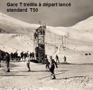

T Treillis classiques à départ dit "lancé"(milieu des années 1950 à 1970):
Cette série là fut très probablement déclinée à partir du premier modèle, les gares primitives, qui finalement était plus fiable que celui qui lui succéda!
Leur dénomination est basée sur la puissance du moteur de l’appareil: "T50"ou "T100" quasi exclusivement.
Elle est inaugurée en 1956 par un modèle standard, caractérisé par:
1) une structure large soutenue par une architecture en treillis moins volumineuse que la progressive mais plus imposante que la primitive, portant une poulie d'entrée verticale et une poulie de sortie inclinée équivalent au fameux P1 en compression qui assurait la totalité du rattrapage de largeur de voie en aval
2) une glissière non parallèle au sens de montée
4) un moteur systématiquement intégré en haut et en position avant par rapport à la poulie d'entrainement, ce qui ne change pas par rapport à la génération précédente
Ces gares, prévues pour atteindre des vitesses élevées de l'ordre de 4 m/s voire plus, connurent un immense succès et furent également produites sous licence par Montaz Mautino!
Notons que sur les plus grand modèles, un pylône tubulaire portant la compression de rattrapage de voie est ajouté à la structure treillis qu'il prolonge, on retrouve donc à peu de choses près la configuration de la gare primitive lancée en 1936 mais qui survécut à travers ce modèle géant jusqu'en 1970!
Comme les précédentes, leur dénomination est basée sur la puissance du moteur de l’appareil: "T50"ou "T100" quasi exclusivement.
Conçues dans un souci de faciliter tant la maintenance que le montage, elles sont caractérisées par:
1) une structure large asymétrique en trapèze portant une large passerelle,le montant côté brin descendant étant plié vers l'intérieur, portant une poulie d'entrée et une poulie de sortie verticales, comme sur la gare B.
2) les fûts verticaux tubulaires (au moins deux), sur le sommet desquels repose cette structure large asymétrique
3) une jambe plate triangulaire en treillis (en "V") reliant le sommet du fût arrière au pied du fût avant ou médian
4) une jambe plate triangulaire sans treillis (en "V") reliant le sommet du fût avant au pied du fût médian s'il existe
5) le moteur se situant d'abord à l'avant de la poulie d'entraînement et qui s'en rapproche ensuite pour se trouver sur les versions tardives au dessus de celle ci.
Notons que la grande longueur minimale des trois générations de gares T les a rendues inadaptées aux très petits téléskis débutants pour lesquels le type B, encore contemporain, leur a d'abord été préféré avant que n'arrive le type H10.
Contemporaines des gares progressives puis T treillis et d'abord développées par Montaz Mautino, ces gares à motorisation exclusivement thermique à l'origine petites furent plus particulièrement utilisées pour les petites installations débutants mais aussi pour de plus grands appareils, posant de part la taille réduite de leur glissière un problème de débit qui amena fréquemment les exploitants à les changer pour des gares H dans les années 1970.
Mais elles ont aussi été déclinées plus ponctuellement en grands modèles dans les années 1960 face à des contraintes précises inhérentes aux lieux d'implantation, notamment l'absence d'électricité, permettant un débit normal.
Comme les gares T leur dénomination est basée sur la puissance du moteur de l’appareil.
Ces gares de type B:
1) sont motorisées via le sol par un arbre mu par un moteur diesel émettant du bruit et de la pollution
2) sont formées d'une structure large symétrique de forme triangulaire en treillis supportant une poulie d'entrée et une poulie de sortie verticales.
3) sont flottantes puisque les haubans arrière et la tension du câble suffisent principalement à les faire tenir, mais elles sont en complément soutenues par des tubulures légères voire par un fût vertical avant pour les plus gros des modèles.
LES GARES H (1967 à 2007):
Selon la taille du téléski et le débit souhaité pas moins de trois formes différentes ont existé, toutes trois contemporaines: elle fut de ce fait et sans conteste le best seller de Poma tous appareils confondus, parfois déclinée en versions non standard et pouvant à partir des années 1980 accueillir des suspentes de type "J".
A ce titre, elle est considérée comme le "4X4" des gares de téléskis débrayables Poma, s'adaptant sans mal à tous types de situations, ceci expliquant sans doute sa remarquable longévité!
Gares H à fûts quadrangulaires
Elles ont été développées soit pour les téléskis moyens (H60) soit pour les grands téléskis (H150)pour pour succéder aux gares T tubulaires trop chères à produire de part la grande quantité de matériau nécessaire à leur fabrication.
Comme les gares T et B, leur dénomination est basée sur la puissance du moteur de l’appareil ("H60","H90" mais aussi "H100" voire plus)
Elles sont caractérisées par:
1) un (H 60) ou deux (H 90 à 210) fûts quadrangulaires creux et ajourés soutenant latéralement une poutrelle parallèle à l'axe formant une structure asymétrique étroite ("type H") portant une poulie d'entrée et une poulie de sortie verticales, le fût situé le plus en arrière portant généralement une potence de décâblage mais pas systématiquement.
2) une jambe plate rectangulaire en treillis reliant le sommet du fût arrière au pied de son voisin s'il est présent (grande gare H de 90 à 210 suspentes).
3) le moteur se situant toujours au dessus de la poulie d'entraînement.
4) la possibilité d’être réglées en hauteur pour s’adapter à la variation de la hauteur de neige
Elles ont parfois existé en version non motorisée, le treuil se situant en amont (gare HE), voire dans d'autres versions sortant du standard comme les gares HT à motorisation thermique succédant aux gares B dans cet usage bien particulier ou même des gares H à structure symétrique large!
LES GARES H tubulaires (1968 à 1993) :
Elles remplacent, pour les installations moyennes nécessitant plus de débit, les gares H quadrangulaires desquelles elles sont contemporaines car on peut y adjoindre une glissière plus longue selon la taille choisie.
Comme les gares T et B, leur dénomination est basée sur la puissance du moteur de l’appareil ("H60","H90" quasi exclusivement).
Ayant perdu la capacité d’être réglables en hauteur, elles sont caractérisées par:
1) un gros fût tubulaire vertical unique doté d'une potence de décâblage portant en son sommet la poutrelle parallèle qui forme la structure asymétrique étroite (type H) portant une poulie d'entrée et une poulie de sortie verticales, des renforts de soutient reliant ladite poutrelle au fût : un court vers l'arrière et un autre plus long vers l'avant, ainsi qu'une pièce supportant le moteur plus gros sur ces gares là
3) leur taille toujours moyenne, imposée par le fût unique bridant leur variabilité de taille
LES MINI GARES H tubulaires (1967 à 2007) :
Ces gares ont été développées à la fois sur la base des gares H à fûts quadrangulaires monofût (de part la fixation de la structure porteuse le long du fût) mais aussi sur la gare H à fût tubulaire en ce sens que l'unique fût est justement tubulaire.
Elles sont à destination exclusive d'appareils très courts pour débutants de type "baby", elles peuvent donc être considérées comme ayant succédé à la petite gare B, supportent peu de suspentes et de ce fait n'existent qu'un un seul type de motorisation peu puissant, d'où leur dénomination commerciale "H 10".
Elles se distinguent des H tubulaires monofût par:
1) un long fût tubulaire unique doté d'une potence de décâblage, soutenant perpendiculairement sur son long la poutrelle formant la structure étroite asymétrique (type H) supportant une poulie d'entrée et une poulie de sortie verticales de très petite taille.
2) le fût étant ici perpendiculaire à la structure, c'est lui qui donne la pente à la glissière par son implantation inclinée vers l'avant
3) une très petite taille
4) un bloc moteur vertical pour gagner de la place
5) la possibilité d’être réglées en hauteur pour s’adapter à la variation de la hauteur de neige

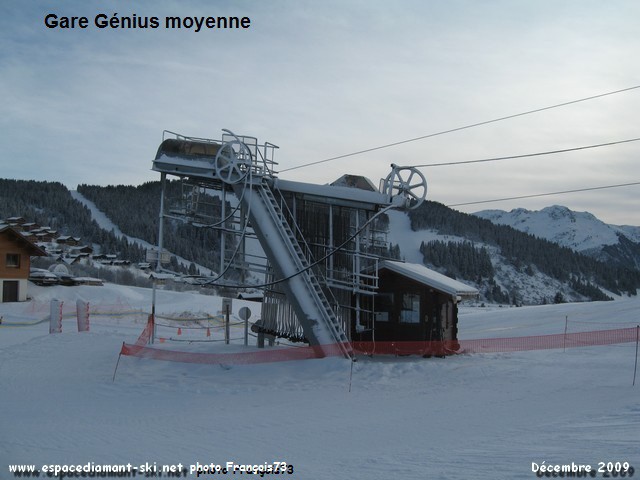

LES GARES Genius (1998 à nos jours) :
Comme les gares T, B puis H leur dénomination est basée sur la puissance du moteur de l’appareil.
Elles dérivent clairement des dernières gares Montagner suite au rachat de cette entreprise par Poma, les premiers modèles reprenant d'ailleurs complètement la structure de l'ultime gare du constructeur d'Allonzier:
Par la suite, la structure sera modifiée par l'emploi de pylônes tubulaires en donnant la version définitive qui de part ses dimensions s'adapte comme l'originale de Montagner aux appareils de taille moyenne à grande, ce qui laisse à penser que ce type Génius a été destiné à remplacer les gares H.
1) une structure basée sur un fût tubulaire incliné vers l'arrière caractéristique, un second fût également tubulaire pouvant partir à son pied vers l'avant, formant ainsi une structure en "V"
2) un bloc moteur situé au dessus de la poulie d'entrainement
3) un encombrement au sol très faible
4) une grande passerelle de maintenance intégrée à mi hauteur tout le long de la gare et une petite passerelle pour le treuil
(photo de pistenbully)
Lors de la reprise de Poma par Seeber en 2000, ce modèle deviendra le modèle de gare de TKD Seeber et sera aussi proposé par Leitner, appartenant au même groupe!
