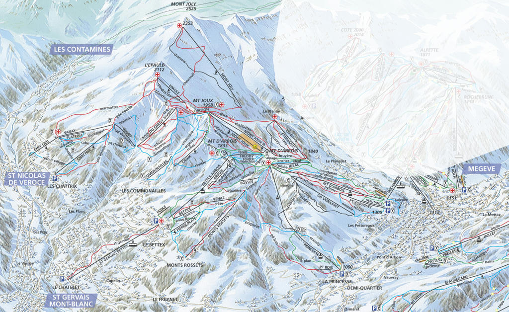

Le versant Mégevan du Mont d'Arbois est bien celui qui a fait la renommée de la station lancée par la Baronne de Rotschild dès les années 1920. En effet c'est en 1922 qu'elle créé le Domaine du Mont d'Arbois, sur les douces pentes ensoleillées du sommet éponyme, un complexe touristique luxueux voulant rivaliser avec la très germanique - dans ces années d'avant-guerre - station de Saint-Moritz. Mais il faut attendre 1934 - 1 an après la construction du téléphérique de Rochebrune sur le versant d'en-face - pour que le domaine s'équipe du mythique Téléphérique du Mont d'Arbois, permettant au skieurs ces nouveaux sportifs toujours plus nombreux, d'enchainer plus facilement les descentes entre prairies et forêts sous le doux soleil hivernal.
Autour de cette colonne vertébrale historique s'est constitué au fur et à mesure de années un domaine avec de multiples remontées mécaniques, devenues désormais assez disparates et inadaptées à la fréquentation et aux standards actuels de confort.

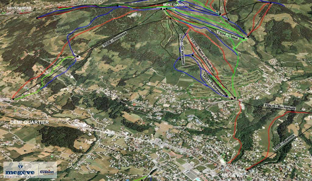

Situation actuelle:
Le massif du Mont d'Arbois avec son exposition Ouest/Sud-Ouest est celui de Megève avec le meilleur potentiel d'ensoleillement et de ski d'agrément pour une clientèle non sportive. Le revers de cette bonne exposition et qu'à cette altitude (entre 1300m et 1800m) le manteau neigeux souffre vite, il est donc impératif de l’équiper en très grande partie de neige de culture. La configuration est en cône avec un sommet central - le Mont d'Arbois - rejoint par 3 remontées mécaniques venant chacune de leur versant.
  • Le front de neige principal se situe au hameau du Mont d'Arbois (Alt. 1280m) , niché sur un balcon surplombant Megève, l'accès depuis le centre-ville se fait donc par la route, ou alors par l'enchainement de laTCD6 Chamois et du FUN75 Rocharbois.
  • La TCD10 Mont d'Arbois à remplacé en 1985 le mythique téléphérique du Mont d'Arbois en prolongeant le tracé jusqu'au sommet, situé sur la commune de Saint-Gervais. Son débit limité ne lui permet plus d'assurer pleinement son rôle de colonne vertébrale du secteur.
  • Les TKD1 Petit Vorasset et TKD1 Grand Vorasset sont une série de téléskis des années 1960 qui doublent sur sa gauche la TCD10 Mont d'Arbois, offrant un très faible débit ils ne peuvent assurer que partiellement leur rôle d'axe de secours .
  • Le TSD4 L'Idéal assure le retour depuis le secteur Mont Joux vers Megève, il est très souvent saturé surtout en fin de journée.
  • La TCD8 Princesse a été entièrement reconstruite en 2002 et permet de relier le sommet depuis le front de neige de Demi-Quartier à la vitesse de 6 mètres par seconde en 2 tronçons en continuité.
Situation actuelle (Google Earth)
Cliquez pour agrandir

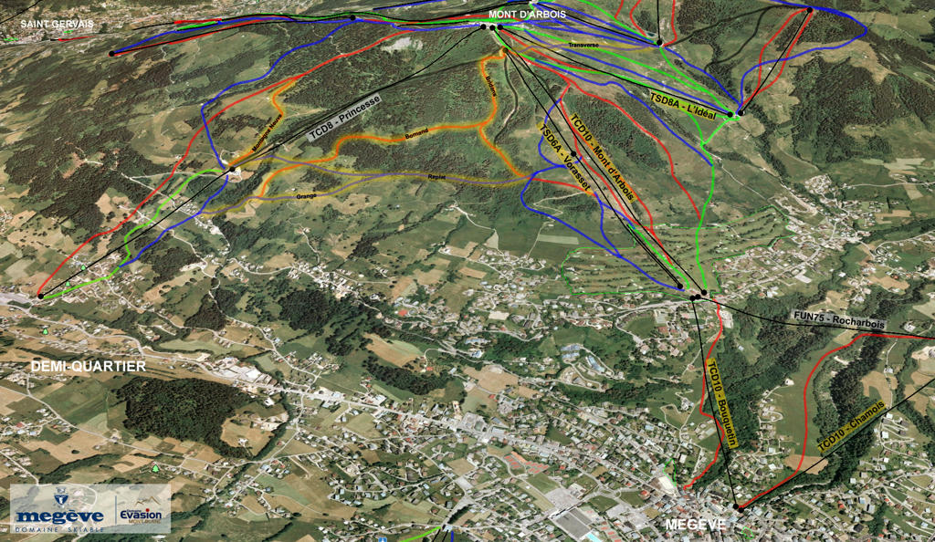

Sur ce secteur du Mont d'Arbois il ne s'agit pas d'une restructuration - comme nous l’avons vu sur le secteur Fontaine-Lanchettes-Côte 2000 - mais d'une modernisation des axes actuels, bien implantés mais au débit et au confort insuffisants. A cela vient se rajouter la création d'un accès plus direct au front de neige depuis le centre-ville et de quelques pistes améliorant les liaisons à skis.
Remontées Mécaniques:
  • Remplacement de la TCD10 Mont d'Arbois, sur un tracé identique, par une nouvelle TCD10 Mont d'Arbois à fort débit, vitesse 6 m/s et 10 places assises. L'accès à Saint-Gervais se fera désormais avec plus de confort, plus rapidement et moins d'attente.
  • Remplacement des TKD Petit et Grand Vorasset par le TSD6A Vorasset (débit normal, 6m/s) reprenant leur tracé de départ et d'arrivée avec une gare intermédiaire au niveau de la G2 du TKD1 Petit Vorasset. L'implantation de la G2 permet la desserte de ski propre du secteur débutant et l'accès direct à la nouvelle piste de liaison vers la Princesse. L'implantation de la G3 offre aussi du ski propre sur tout le versant mais aussi l'accès direct à la nouvelle piste de liaison vers le Mont Joux. Il est aussi une solution de secours en doublant la TCD10 Mont d'Arbois
  • Nous voyons donc que sur cette axe stratégique les flux sont bien séparés et répartis entre les 2 téléportés: la télécabine pour la liaison vers Saint Gervais, l'accès à tous les secteurs et les piétons; et le télésiège pour le ski propre mais permettant tout de même la liaison vers 2 secteurs sur 3 possibles.
  • Remplacement du TSD4 L'Idéal par le TSD8A L'Idéal (débit maximal, 6m/s) sur un tracé identique pour une amélioration nette du débit et du confort, notamment sonore en G1.
  • La TCD8 Princesse remplissant parfaitement son rôle est maintenue.
  • Enfin une création, non des moindres, celle du pendant de la TCD10 Chamois côté Rochebrune: la TCD10 Bouquetin. Elle relie le centre-ville directement au front de neige du Mont d'Arbois en se faufilant entre les chalets et sans survoler le site classé du Calvaire. Sa G1 prend place en hauteur dans une extension de la G1 de la TCD10 Chamois, sa G2 arrive à côté du FUN75 Rocharbois qui se voit ainsi soulagé du transit vers le centre-ville et se concentre sur la liaison simple entre les 2 versants.
Pistes:
  • Reprofilage et requalification de la Bridans en piste rouge.
  • Création des pistes Bornand, Replat et Grange pour accéder plus facilement au secteur Princesse depuis G2 et G3 du TSD6A Vorasset.
  • Création de la piste Montagne Neuve côté Princesse.
  • Création de la piste Transverse, elle permet l'accès direct au secteur Mont Joux depuis la G3 du TSD6A Vorasset sans être obligé de prendre la TCD10 Mont d'Arbois.
  • Rénovation de la rouge du Calvaire avec enneigement artificiel pour assurer le retour village ski au pieds toute la saison.
Projet - En jaune les nouveautés (Google Earth)

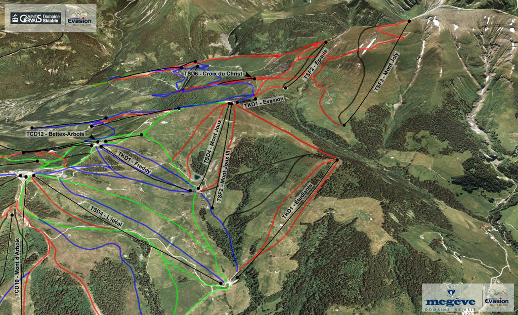

Situation actuelle:
Nous sommes sur un secteur d'altitude favorable à un enneigement de qualité et assurant un ski garanti, c'est donc naturellement qu'il est exploité depuis les tout débuts du domaine de skiable de Saint-Gervais dès 1938. Il a par conséquent connu une succession d'équipements dont l'historique nous est parfaitement raconté dans le reportage de j'ib.
  • L'axe important est celui qui mène au sommet du Mont Joux par le TSD6 Mont Joux*.
  • Secondant cet axe le TSF2 Mont Joux III désormais hors d'âge, interminable et inutile.
  • Le retour direct vers le Bettex se fait par le TKD1 Freddy.
  • Le TKD1 Étudiants sur la droite du secteur, un peu délaissé.
  • Les pentes du Mont Joly sont les plus techniques du domaine, équipées par les anciens TSF2 Epaule et TSF3 Mont Joly obsolètes en terme de confort et de vitesse.
* = TSD4 Mont Joux (les plan ayant été dessinés avant la réalisation du TSD6 Mont Joux).

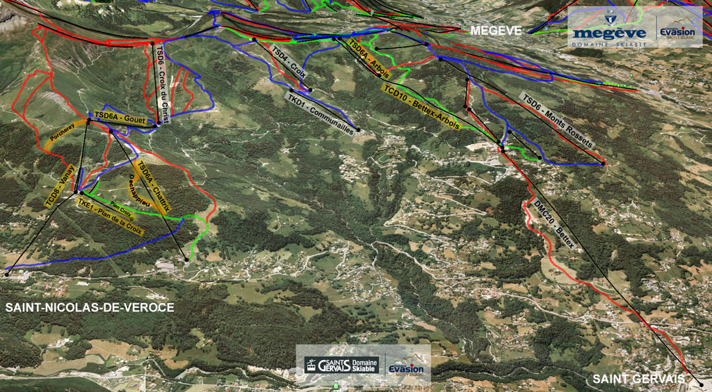

Côté Saint Gervais les investissements réguliers permettent de n'avoir que deux téléportés à remplacer, alors que côté Saint Nicolas la totalité du versant principal est à revoir.
  • Le DMC20 Bettex a été récemment rénové avec de nouvelles cabines et la piste retour le longeant équipée d'enneigeurs.
  • Remplacement de la TCD12 Bettex-Arbois par une nouvelle TCD10 Bettex-Arbois (debit maximal, 6m/s) aux cabines mieux remplies et plus confortables (10 vraies places assises).
  • Remplacement du TSF2 Arbois par le TSD6A Arbois (débit normal, 5m/s) qui assure le doublement complet de la télécabine avec le TSD6 Mont Rossests.
  • Remplacement des TSF2 Chef-Lieu et TKD1 Vanay par une unique TCD8 Vanay (débit normal, 5m/s) sur le même tracé avec une G2 intermédiaire desservant le front de neige et une G3 sommet desservant le Crêtet des Vernes, accessible skieurs comme piétons; création d'une nouvelle rouge Porcherey.
  • Redynamisation du front de neige débutant avec la construction du TKE1 Plan de la Croix et sa verte d'accès Plan de la Croix.
  • Remplacement du TSF2 Chattrix par le TSD6A Chattrix (débit normal, 6m/s) pour assurer l'axe de ski propre principal du versant; création d'une nouvelle rouge Dechappieu.
  • Remplacement du TKD1 Gouet par le TSD6A Gouet (debit normal, 5m/s) avec une G2 remontée au sommet du Crêtet pour faciliter la bascule vers toutes les pistes de l'autre versant.

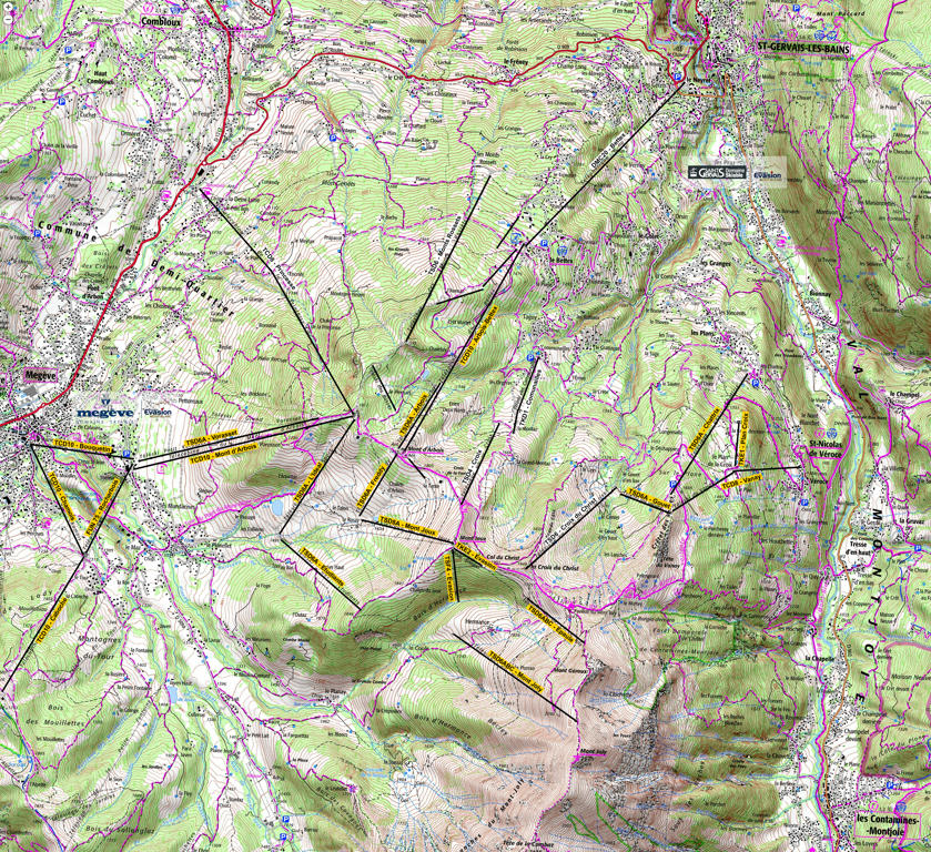

Situation sur la carte IGN au 1/25000e de Megève (Géoportail – Droits réservés)
Conclusion
Nous venons de voir que ce massif qui est le plus important du domaine Evasion nécessite une rénovation très importante du matériel actuel mais que les tracés historiques sont pertinents et quasiment inchangés. Les axes stratégiques depuis les deux front de neige principaux (hameau du Mont d'Arbois et Bettex) sont doublés par dés téléportés performants, et leurs flux (ski propre vs. liaison & piétons) séparés dans la mesure du possible par incitation naturelle des clients. Les secteurs sous-exploités sont redynamisés et les temps de parcours vers les extrémités du domaine sont fortement réduits. Enfin la connexion par câble des fronts de neige aux centre-villes et le retour skis aux pieds sont renforcés.
